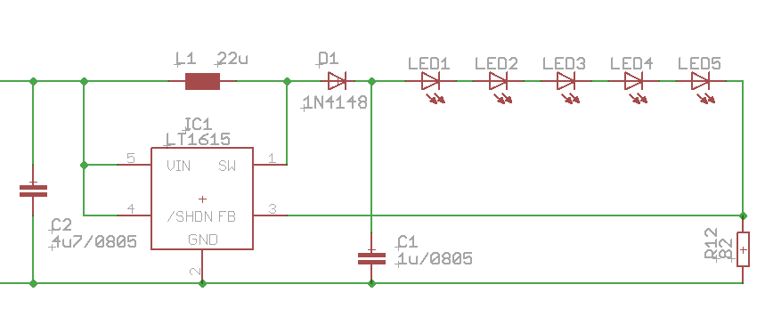

http://www.mikrocontroller.net/articles/Konstantstromquelle_fuer_Power_LED
(LED1 gegen 10 LEDs parallel mit je einem 20 Ohm
Widerstand als Stromverteilungswiderstand tauschen)
ODER du baust einen step up Schaltregler. Als billiger Chip
bietet sich der MC34063 an, der auch mit 4.8V-9V
funktioniert, man baut wohl die Schaltung
http://www.mikrocontroller.net/articles/Datei:Mc34063_constant_current.gif
wobei Rx 25 Ohm bekommt und an den Ausgang 5 LEDs
in Reihe dran kommen, paralleldazu noch mal 5 LEDs mit
einem weiteren 25 Ohm Widerstand an Masse.

Wie kommt man auf die Idee, erst mal 9V zu erzeugen,
an statt einfach nur die Spannung damit durch die LEDs 50mA
(oder weniger wenn man sie dimmen will) fliessen ?
Die unnötigen ca. 9V-(2*3.8) = 1.4V sind doch 15% Verlust.
Vermutlich benötigt er die 1,5V Spannungsabfall für den Vorwiderstand?

> Ansonsten müsste er ja eine Konstantstromquelle bauen, oder?
Ja, warum auch nicht ?
Lieber gleich das Richtige, an statt erst mal das Falsche
dann energiefressend umzumünzen.

Ich mache das so wie im Anhang. Diese Schaltung funktioniert tadellos
und lutscht eine Batterie auf unter 1V leer...
Für 10 LEDs müsstest du das Ding eben 2 mal aufbauen.

von noobi (Gast)
hallo Lothar Miller,
die Schaltung im Anhang sieht sehr gut aus, kannst Du mir erklären wie
Du den Widerstand R12 berechnet/dimensioniert hast?
Ich kann die Schaltung mit LTspice nachvollziehen, verstehe aber nicht
wie ich den Strom einstellen kann!
von noobi (Gast)
Edit:
kann es sein dass ich beim FB auf die im Datenblatt angegebenen 1,23V
kommen muss?
von Udo S. (urschmitt)
> kommen muss?
So siehts wohl aus. Mit R = U/I ergibt das z.B. für 20mA:
1,23V / 0,02 = 61,5 Ohm
