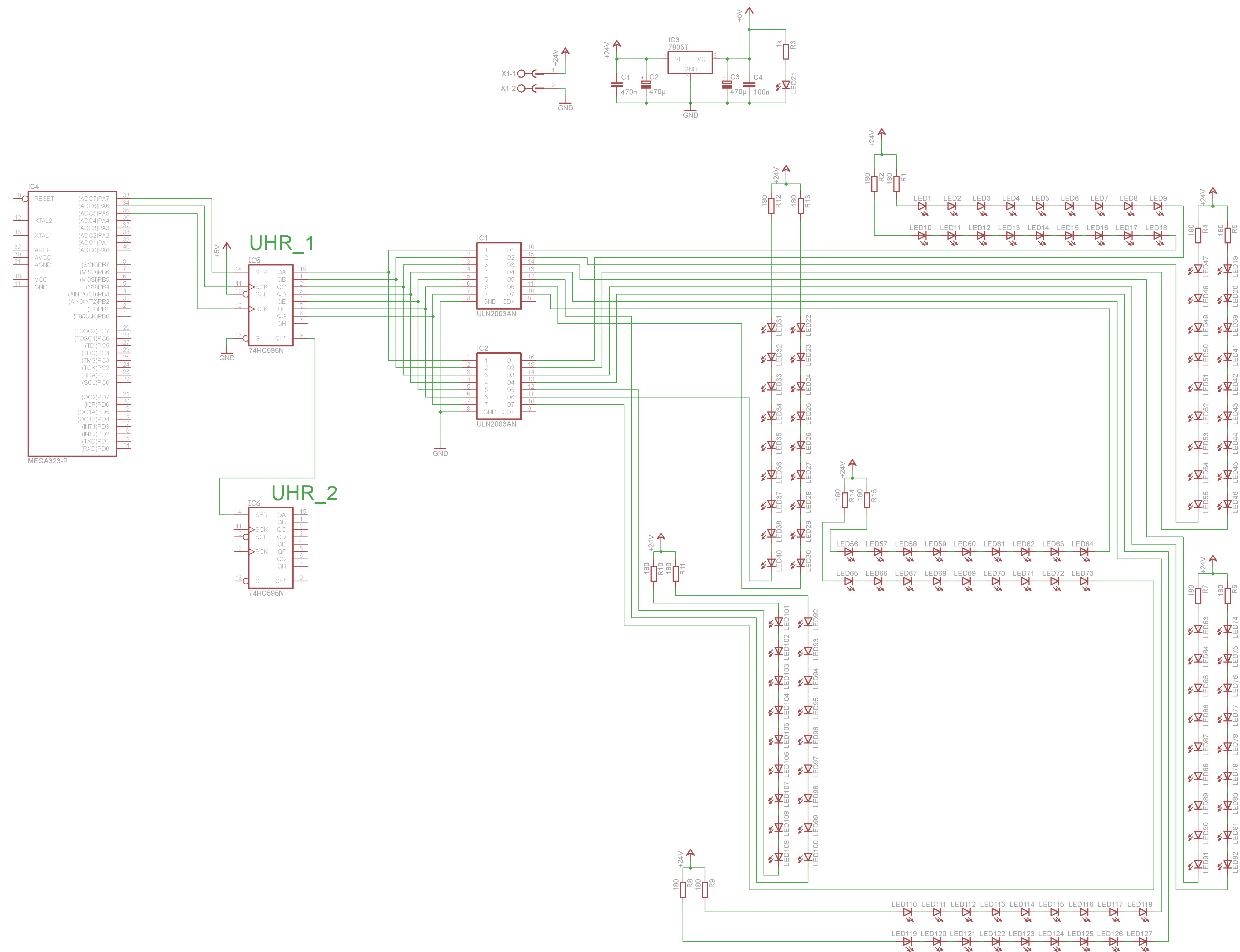

hallo,
ich hab vor eine große 7-segment anzeige mit uhr zu basteln. hab im
anhang mal einen entwurf vom schaltplan. hätte gerne mal eure meinung,
ob das so funktionieren kann. was noch fehlt ist die beschaltung vom
atmega32. die 5v vom 7805 sind natürlich auch für den µC gedacht.
Welchen Durchflussstrom ergeben 24V/180R bei 9 LEDs in Serie?
Wenn die LEDs in den Segmenten (kein Low-Current) und die Anzeige-LED
LED21 (Low-Current) gleich sind, passt es IMHO nicht.
Der Atmega323-P hat keinerlei Spannungsversorgung; das wird so nicht
funktionieren :)
24V => 5V mit 7805T: Hast du mal überschlagen, wie viel Wärme da
abzuführen ist?
hab doch geschrieben, dass die beschaltung vom atmega noch fehlt. die
mach ich dann schon noch. is ja kein problem ;) das mit dem 7805 müsste
funktionieren, allerdings benötige ich einen größeren kühlkörper.
und der widerstandswert stimmt nicht ganz, da ich es vorher mit 10 leds
in serie vor hatte. bei 2.2v pro led und einem strom von 20mA komme ich
auf 210 Ohm.
Du kannst Dir mal diese Schaltung angucken:
http://www.lexatronic.de/
Dort ist nur ein einziger Attiny2313 verbaut und die Ansteuerung der LED
erfolgt über geschaltete Konstantstomquellen. Warum? Weil die Quer-
segmente nur aus 4 LED bestehen und die anderen aus 5.
MfG Paul
@ Paul Baumann (Gast)
>Du kannst Dir mal diese Schaltung angucken:>http://www.lexatronic.de/
Um zu lernen, wie man es NICHT macht.
Besser man liest den Artikel LED-Matrix>Dort ist nur ein einziger Attiny2313 verbaut und die Ansteuerung der LED>erfolgt über geschaltete Konstantstomquellen.
Prinzipiell richtig, dort aber praktisch falsch umgesetzt. Denn die
Stromquellen dürfen NICHT in die gemeinsame Anode rein, sondern müssen
in die einzelnen Segmente!
> Warum? Weil die Quer- segmente nur aus 4 LED bestehen und die anderen aus > 5.
Mit passenden Widerständen wäre das auch kein Thema.
MFG
Falk
Falk Brunner schrieb:> Um zu lernen, wie man es NICHT macht.
Mit solchen pauschalen Aussagen würde ich vorsichtig sein.
Der Schaltplan kann durchaus richtig sein.
Falk Brunner schrieb:> Prinzipiell richtig, dort aber praktisch falsch umgesetzt. Denn die> Stromquellen dürfen NICHT in die gemeinsame Anode rein, sondern müssen> in die einzelnen Segmente!
Wo die Stromquellen reinkommen, hängt allein von der Software ab.
D.h. ob die Digits oder Segmente gemultiplext werden.
Peter
ok das mit der matrix hört sich nicht schlecht an. das problem ist, dass
ich eine ziffernhöhe von ca. 40cm brauche. da gehen enorm viele leds
drauf. und die leds die ich verwende ziehen 20mA. krieg ich das dann
noch mit 12V hin? und außerdem benötige ich 4 segmente bzw. matrizen in
der größe.
@ Peter Dannegger (peda)
>> Um zu lernen, wie man es NICHT macht.>Mit solchen pauschalen Aussagen würde ich vorsichtig sein.>Der Schaltplan kann durchaus richtig sein.
Ist er nur bedingt.
>Wo die Stromquellen reinkommen, hängt allein von der Software ab.>D.h. ob die Digits oder Segmente gemultiplext werden.
Wer eine vierstellige Anzeige 8:1 muxt macht was falsch. Es geht, aber
es ist nicht sinnvoll.
MfG
Falk
> Wer eine vierstellige Anzeige 8:1 muxt macht was falsch. Es geht, aber> es ist nicht sinnvoll.
Warum?
Hab ich auch schon gemacht:
Beitrag "Jumbo-LED Uhr"
Peter
>> Wer eine vierstellige Anzeige 8:1 muxt macht was falsch. Es geht, aber>> es ist nicht sinnvoll.>Warum?
Du sparst DREI Widerstände ein und bezahlst das mit doppelt so hohen
Pulsströmen.
MfG
Falk
wolf schrieb:> das problem ist, dass> ich eine ziffernhöhe von ca. 40cm brauche.> und die leds die ich verwende ziehen 20mA.
Du willst eine Anzeige bauen, die man aus 50m Entfernung lesen kann?
Da wirst Du wohl hellere LEDs brauchen.

@Falk
Das habe ich kommen sehen...
Das Problem war hier, daß man nur mit Widerständen keine gleiche Hellig-
keit bei 4 bzw. 5 LED in Reihe hinbekommt. Nebenbei hat man auch gleich
noch die Schwierigkeit "erschlagen", daß man ja ohnehin einen
(neudeutsch) High-Side-Treiber braucht.
Da ist es dann ein Leichtes da Konstantstromquellen draus zu machen.
MfG Paul
