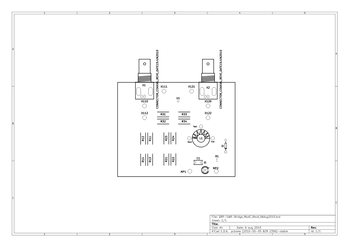

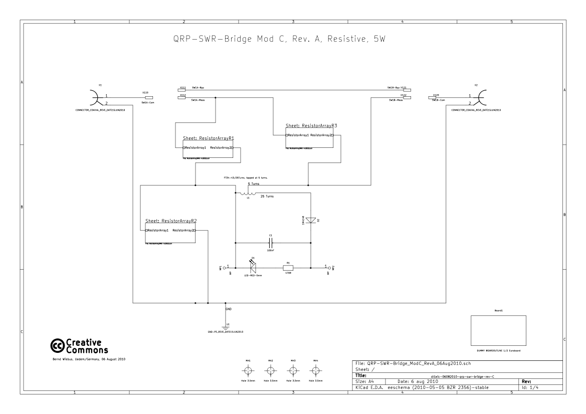

Eine resistive Messbrücke ist ganz schnell zusammengehauen.
Siehe Anhang.
An Schaltung und Layout würde ich aber nach meinigen jetzigen
Erfahrungen noch einiges verbessern, aber funktionieren tuts.
L1 hat jetzt 5/35 Windungen. Der Kern ist auf gut Glück aus der Kiste
gegriffen. ca. 35mm Durchmesser. Material unbekannt.
C1 ist eine paralellschaltung aus 470nF keramisch und 470nF Folie
geworden.
R1 aktuell 1k2. Ich würde aber eher wieder auf 470R gehen, und dann noch
ein 1k Poti in Reihe Schalten.
Die "Widerstandsarrays" sind alle gleich.
Auf Wunsch gibt es das ganze Kicad-Projekt im aktuellen Stand  gezippt
per E-Mail. Meine Adresse ist: bernd.wiebus@gmx.de
http://www.dl0dg.de
von Bernd W. (berndwiebus) Benutzerseite
Nachtrag zu Beitrag #2517584:
Die komische bin-datei ist in Wirklichkeit ein png. Irgendwie ist ein
Teil des Dateinamens verlorengegangen.....
http://www.dl0dg.de
Hallo Ham.
> Als SWR Messbrücke dürfte es zumindest auf Kurzwelle und 50 MHz mit
> kräftig eingeschränkter Empfindlichkeit funktionieren.
Nach 50MHz hin wird die Empfindlichkeit erfahrungsgemäß eher zunehmen,
aber nach unten abnehmen. Bei 7MHz ist sie dann sehr grenzwertig bei
kleinen Leistungen, und 3,5 oder 1,8 MHz geht gar nicht.
Noch ein Nachtrag zu  #2517584:
Als Diode verwende ich eine BAT85 statt der eingetragenen 1N4148.
Bei sehr kleinen Leistungen sollte man rote LEDs verwenden, damit
überhaupt noch was zu sehen ist.
Man kann sowas auch in deutlich kompakter bei Hendricks kits beziehen,
die auch mein Ideenliferant waren. Siehe:
http://www.qrpkits.com/swrindicator.html
(Ich bin mir aber nicht sicher, ob die nach Europa liefern.)
Jedenfalls finde ich deren Widerstände etwas klein bei langwierigeren
Abstimmversuchen mit unbekanntem Ferritmaterial (darum die
Widerstandsgruppen aus 4x 2512 47R Widerständen). Und der Knitter-Switch
ist auch etwas klein für behandschuhte Hände.
