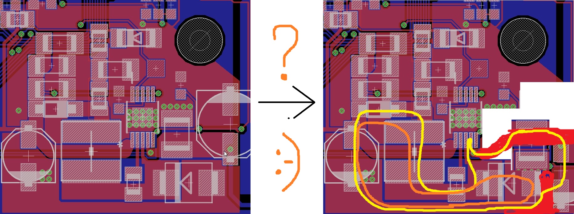

Kann vielleicht mal jemand über das Layout sehen, ob ich einen einfachen
Fehler gemacht habe? Von den Bauteilen her habe ich mich an die
Herstellervorgaben gehalten.

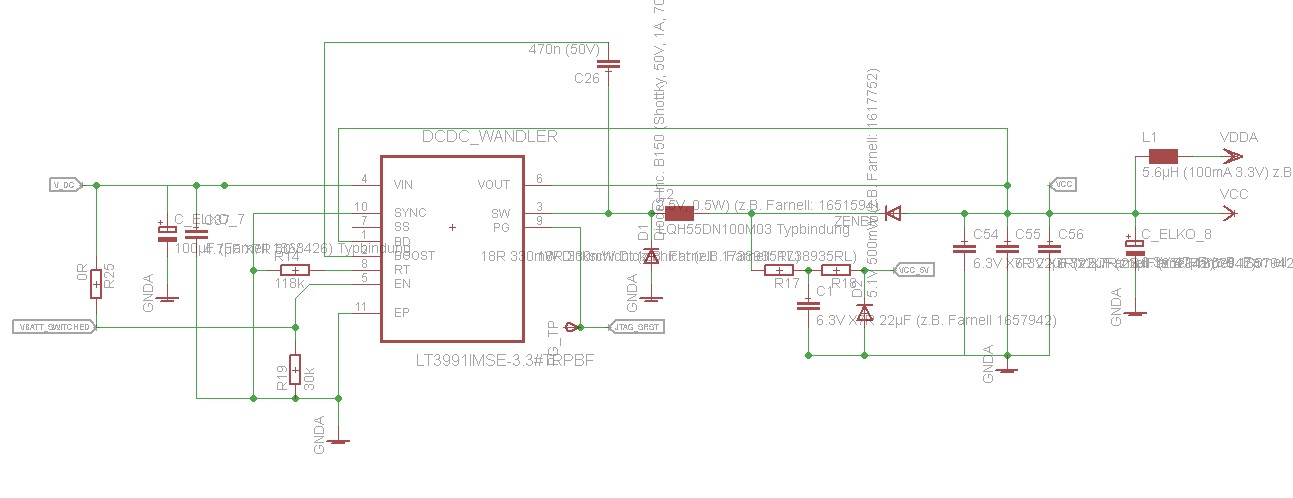

Lediglich ein kleiner "Trick" ist in der Schaltung enthalten, und war
zwacke ich über einer Diode eine 5V-Spannung ab, die ich für die
Versorgung von digitalen Hall-sensoren brauche). In LT-Spice hat's so
funktioniert ;)

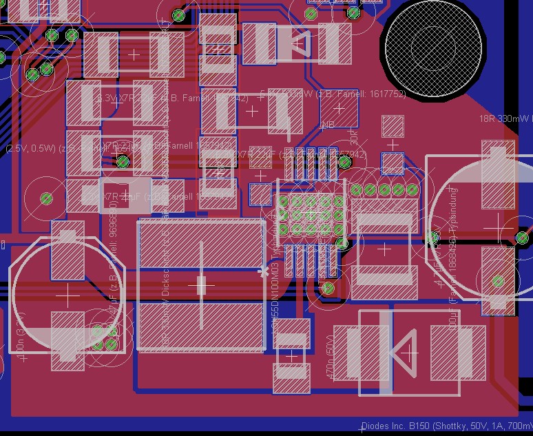

Kannst du diesen Plan lesen und auf dem Layout irgendwas erkennen? Da
findet man ja nicht mal die Bauteile wieder...
Und wo ist denn der Pin 1 vom Schaltwandler im Layout?
Seis drum:
Fehler 1: Signalleitung unter der Spule
          (und dann auch gleich noch die Feedbackleitung!)
Fehler 2: Freilaufkreis nicht erkennbar...
          http://www.lothar-miller.de/s9y/categories/40-Layout-Schaltregler
Fehler 3: Der Ladestromkreis ist mit maximaler Größe ausgeführt...
Fehler 4: Viel zu wenige Durchkontaktierungen auf der Masse.
          Die Masse "oben" weiß ja gar nicht,
          was sich auf der Masse "unten" tut.
Fehler 5: Du hast das Bild 9 im Datenblatt nicht angeschaut...
          Dort wäre ein Beispiellayout gewesen.
Dir ist schon klar, dass dieser ominöse Trick einiges an Verlustleistung
mit sich bringt (weil der ganze Laststrom zusammen mit der Zenerspannung
eine Verlustleistung erzeugt)? Hat das die Simulation auch gezeigt?

Anbei noch ein paar Fragen zur Rettung der ersten 4 Prototypen:
>> Die Feedbackleitung geht vom Pin oben rechts zu den Keramikkondensatoren, nicht
direkt unter der Spule, aber der Weg ist etwas länger. Würde es was helfen mit
einem kleinen Draht Pin 1 und 6 zu brücken, und dann wahlweise die bisherige
Signalleitung zu trennen?
          http://www.lothar-miller.de/s9y/categories/40-Layo...
Der Freilaufkreis ist bei mir unten ausgeführt.
Du meinst die Fläche?

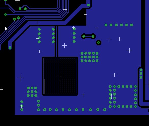

Das kann ich jetzt leider nur noch durch Bohrmaschine und Drahtbrücken
lösen
vielen Dank in jedem Fall. Nehme die Kritik!
Die Umschaltung zwishen Freilauf und Laden sollte im Idealfall keine
großartige Richtungsänderung des Stromes mit sich bringen.
Jawoll, die umspannte...
> lösen
Und beachten: der Regler regelt zwischen "seinem" GND und dem Feedback
(Vout) Anschluss. Die beiden müssen daher schon mitbekommen, was die
Spannung da macht, wo du sie geregelt haben willst (am
Ausgangskondensator). Wenn diese beiden Leitungen ungünstig an den
Regler angebunden sind, dann regelt der sich selber bretteben, aber
die Ausgangsspannung macht, was sie will.
Als Trost: das nächste Layout wird sicher besser...   ;-)

Moderator (Firma: Titel) Persönliche Seite #2519055
Yoda82 schrieb:
> dann schaffe ich doch
> eigentlich genau diese beiden schön kurzen Schleifen, oder?
Sagen wir mal so: schlimmer wirds mit den Änderungen nicht werden.
Aber richtig schön kompakt wäre das, wenn die Kondensatoren unter der
Drossel und dem IC platziert wären...
BTW: warum stören dich die 48mV Rippel überhaupt?
Und: Wie hast du den gemessen? Wo war die Masseklemme?

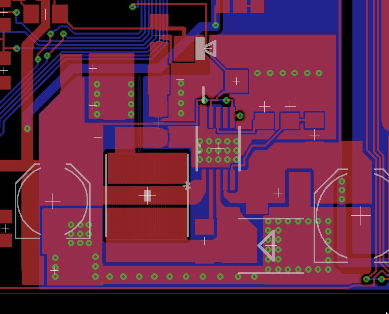

Ich habe jetzt das Board nochmal stark überarbeitet. Bei der bisherigen
Schaltung war der DCDC-Wandler nicht wirklich sauber auf den Massepunkt
angebracht, sondern hat seine Masse unter dem Controller durch gezogen.
Um die Prototypen zu retten habe ich eine Masseleitung von Sternpunkt
zum DCDC-Wandler parallel gelegt und konnte den Ripple auf 30mV
reduzieren (Trotz der dadurch entstehenden Masseschleife).
Würde mich freuen wenn ich zum neuen Design nochmal einen Kommentar
bekäme speziell zur Frage, ob auf der unteren Masse die Unterbrechung
überhalb der Spule Sinn hat, oder nicht.
Ansonsten habe ich versucht die aufgespannte Fläche klein zu halten.
Moderator (Firma: Titel) Persönliche Seite #2525615
Yoda82 schrieb:
> Wurmfortsatz ;)
Ich meinte den im Beispiellayout von LT... ;-)
Dein Layout sieht jetzt (mal abgesehen von dieser seltsamen Z-Diode)
recht brauchbar aus. Auch wenn mir die Leitung unter der Spule zum Pin
1 nicht so recht behagt (besonders, weil das ja die Sense-Leitung ist).
Ich würde die irgendwie anders verlegen. Auf jeden Fall weg vom direkten
Magentfeld...
Gast #2526069
also du meinst die letztere Variante ohne Unterbrechung in der
Groundplane ist die bessere? Die Senseleitung muss ja leider irgendwie
zum Ausgang. Ich wählen ob "kurz und nah bei der Spule" oder "große
Fläche aber dafür weit weg von der Spule".
Ich kann ja Spaß halber eine Alternativroute legen und dann umlöten.
Aber sogar die schlechte Lösung von oben bringt um 30mVpp - das taugt.
Die Z-Diode ist übringens genial für kleine Lasten. Meistens idelt der
Wandler mit 100mA, davon 12mA auf der 5V Leitung. Das ist allemal
günstiger als einen 5V DCDC + 3,3V LDO zu nehmen.
> Das ist allemal günstiger als einen 5V DCDC + 3,3V LDO zu nehmen.
Ja gut, aber die Qualität der 3,3V ist miserabel, weil diese
Pseudo-Z-Dioden mit kleiner Spannung einfach nur mehrere in Reihe
geschaltete normale Dioden mit entsprechend flacher Kennlinie sind...
