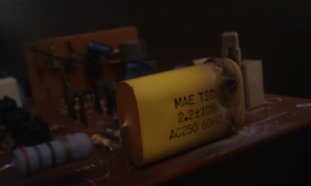

Moin,
Bitte lacht mich nicht aus aber:
Ich habe schon immer Probleme gehabt Kondensatorwerte richtig zu deuten.
Hier hätte ich mal wieder ein Exemplar das ich leider nicht mehr
durchmessen kann, da es wie Ihr seht aufgeraucht ist.
Meine Frage an Euch ist nun ob mir irgendjemand sagen kann wieviel Farad
das Teil hat.
Die Abmaße des Gehäuses sind : 30 x 20 x 10  (BxHxT in mm)
Wäre klasse wenn mir irgendjemand von euch weiterhelfen könnte.

Nur zur Ergänzung zu den 2,2 µF: er muss 250 V Wechselspannung
vertragen.  Je nachdem, was das für ein Schaltungsteil ist, sollte
man als Ersatz wohl einen sogenannten X-Typ einplanen, beispielsweise
zwei Stück davon parallel:
http://www.reichelt.de/Funkentstoerkondensatoren/FUNK-1-0-/index.html?ACTION=3&GROUPID=3157&ARTICLE=8058&SHOW=1&START=0&OFFSET=500&;
