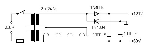

Meine Schaltung:
http://www.b-kainka.de/bast895.jpg

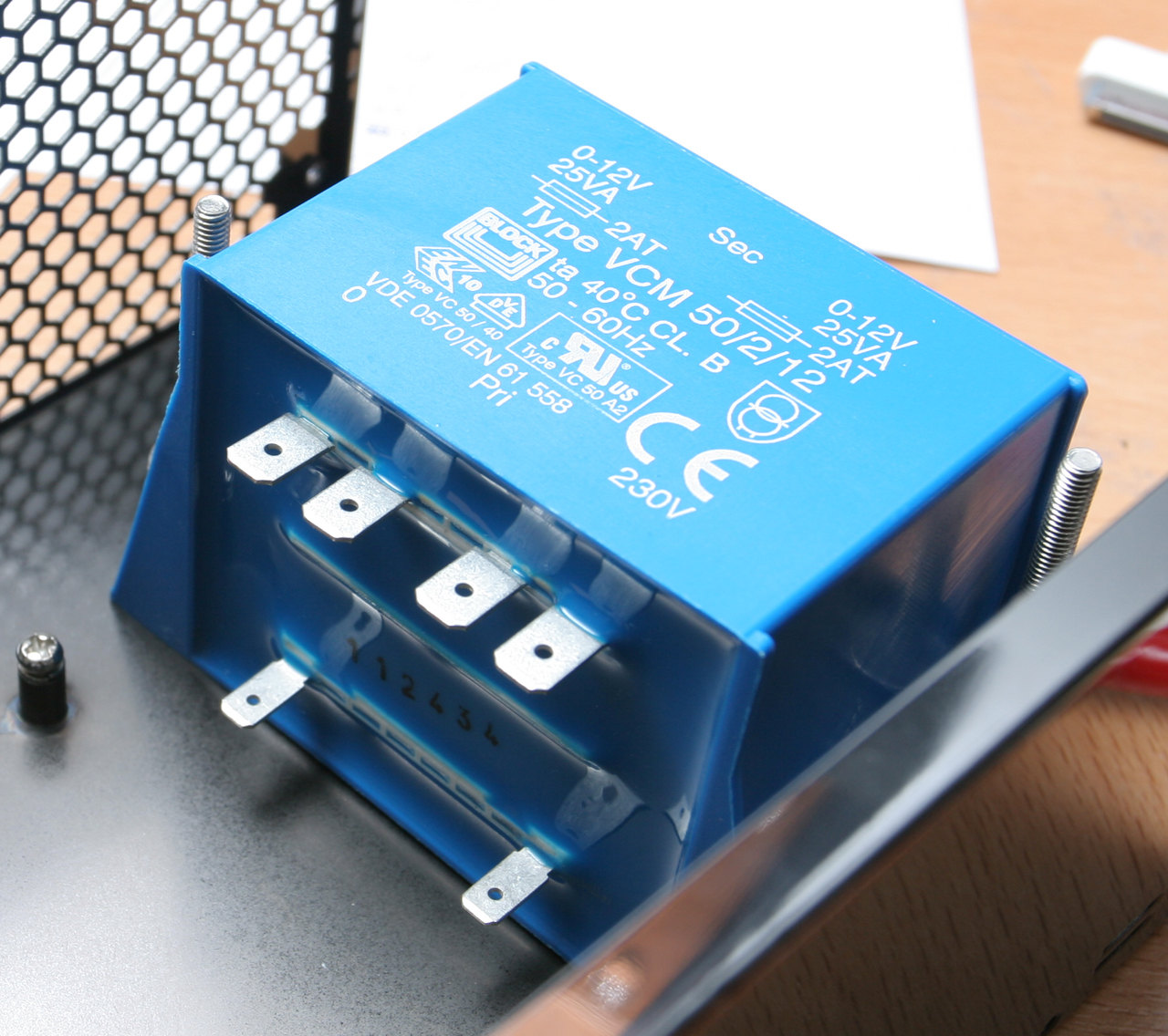

Trafo:
http://www.conrad.de/ce/de/product/710933/PRINTTRANSFORMATOR-VCM-50212/SHOP_AREA_17430&promotionareaSearchDetail=005
Ich vermute, ich habe den Trafo nicht richtig angeschlossen, habe die
Sekundärwicklungen in Reihe geschaltet (mittlerePins überbrückt, messe
24 Volt).

In 'deiner' Verdopplerschaltung ist der Hund begraben.
Sieh dir diese an die ist auch von dieser Seite, den Trafo kannst du ja
durch deinen ersetzen.

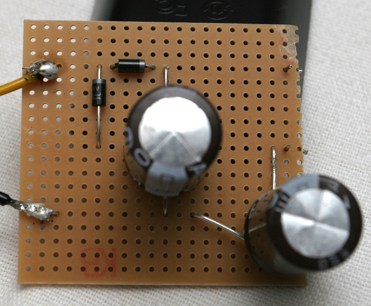

Elkos und Dioden sind richtig gepolt (wo der strich ist an der Diode ist
ja die Kathode).

Aber was ist nun anders in der anderen Schaltung? Für mich ist sie
gleich.

Du misst keinen Gleichstrom und die Elkos werden heiss.
Mess mal deine Dioden durch, hört sich an, als ob das keine dioden mehr
sind, sondern nur noch Drahtbrücken, vielleicht haben sie den
einschaltstrom nicht überlebt.

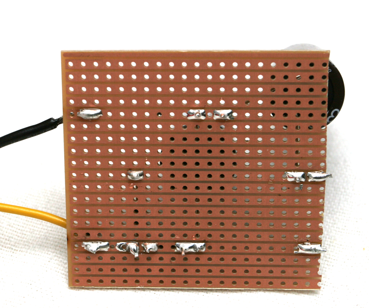

Ich hoffe es ist gut zu erkennen.
Links (schwarz und gelb) vom Trafo kommend.
Rechts ganz außen sind die Pins wo die Gleichspannung kommen sollte.
Zu sehen ist auch der Trafo, habe die mittleren Pins überbrückt, die
gelbeu nd schwarze Leitung lagen auf den äußeren Pins des Trafos.
OP
Oha ja nun sehe ich es auch.... das ist reichlich blöd von mir, ich habe
auch noch nicht oft mit Platinen gearbeitet. Dann ist es logisch dass es
nicht klappt. Ich werde es mal umbauen, denke aber das die Elkos kaputt
sind, der eine wölbt sich schon nach außen.
Vielen Dank für die rasche Hilfe! Ich war so vernarrt in die Schaltung
selber, sodass ich es nicht gesehen hab.
