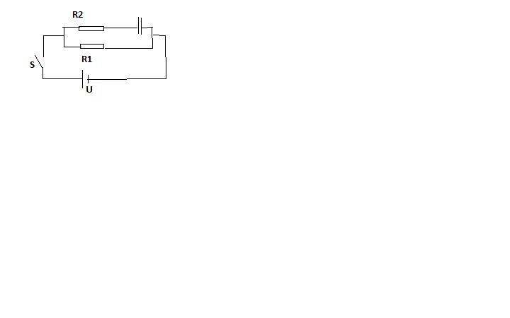

Guten Abend,
ich habe da ein paar Fragen bez. Auf- Entladung von Spule/ Kondensator.
1) Kondensator parallel mit einem Widerstand geschaltet. Wie kann ich in
solch einer Schaltung Ströme einzeln betrachtet, sprich, wie kann ich
z.B. sehen, wieviel A durch R2 und R1 in 2s fließen. Die auf und
entladung bei Reihenschaltungen sind kein Problem, nur hier komme ich
nicht zum Ziel.
2) Die gleiche Schaltung, nur jetzt eine Spule anstelle eines
Kondensators. Das gleiche Problem.
Wäre echt sehr schön wenn mir jemand weiterhelfen könnte.
Danke

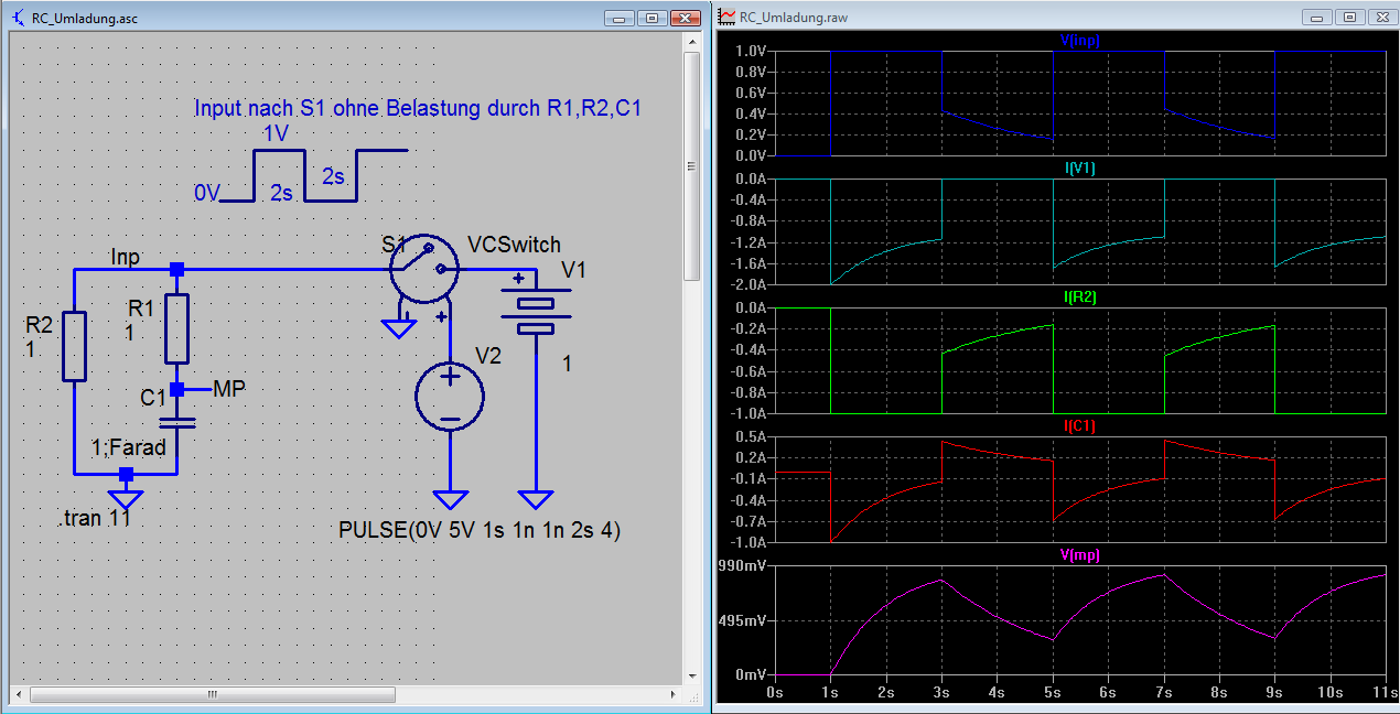

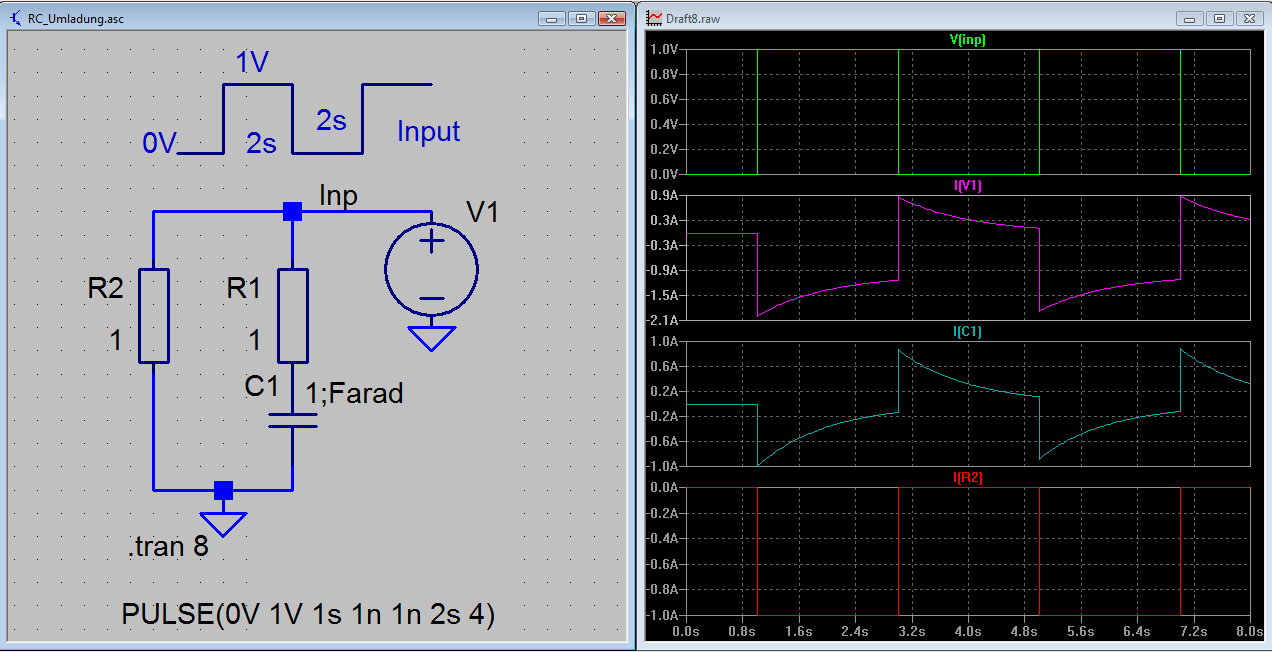

Gast #2519270
An R1 liegt bei geschlossenem Schalter die ganzen 2 Sekunden
die Spannung U der Batterie, und es fliesst konstant U/R1 an
Strom.
Bei öffnendem Schalter wird der C durch die Reihenschaltung
R1 und R2 entladen. Bei der Spule ist es genau so.
Mathematisch wird es schwierig, wenn zeitliche Verläufe
sich gegenseitig beeinflussen (was hier noch nicht der Fall
ist aber als nächstes kommt), dann lässt man rechnen:
LTSpice
