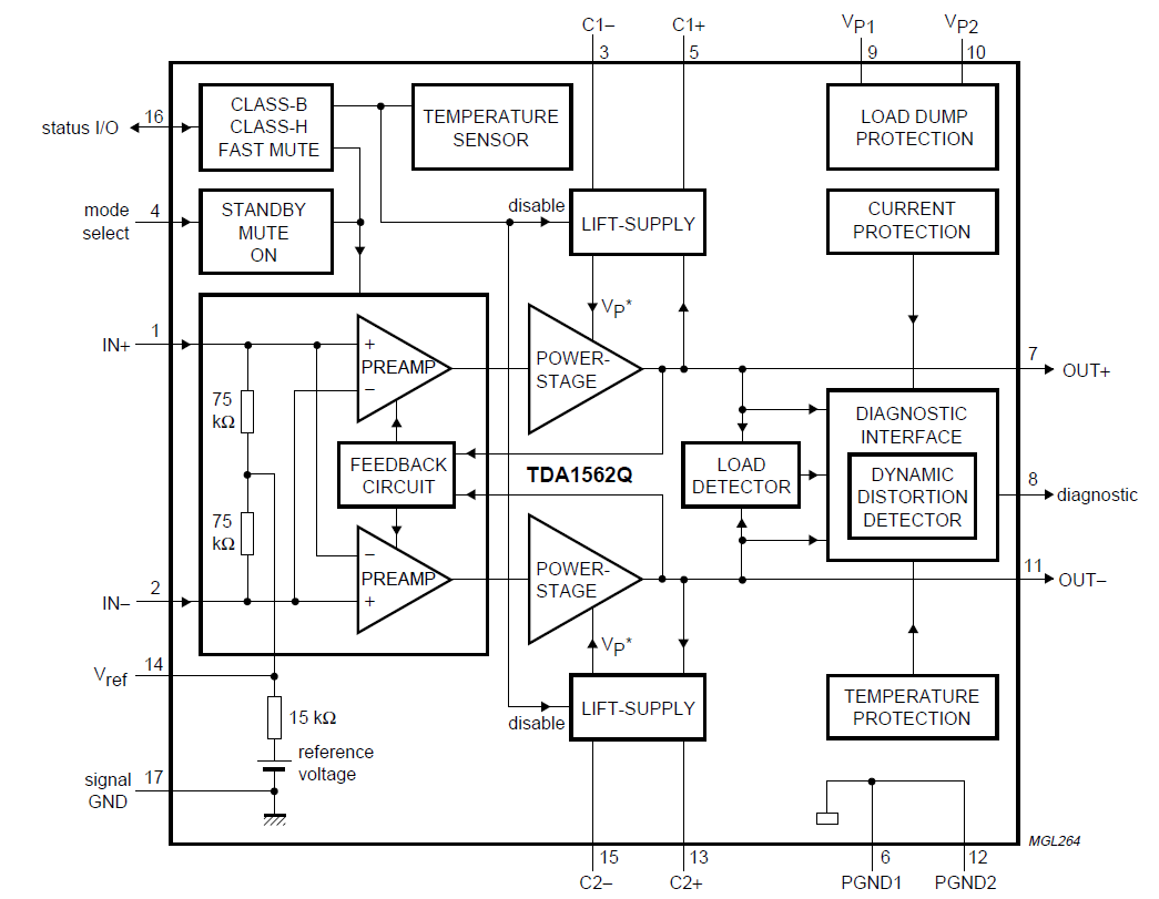

ich habe einen TDA1562 an 12V angeschlossen (Vp1/2 an +12V und PGND1/2
an GND)
Da mein ATX-Netzteil zusätzlich zum 12V und Masse ein -5V Potenzial
anbietet habe ich mir die Frage gestellt, ob ich dieses nicht an PGND1/2
anschließen kann um das Verstärker-IC mit einem Potenzial von 17Volt zu
betreiben (18V maximal möglich) um so noch ein Bisschen Leistung
bereitstellen zu können.
Dies würde nur die Pins PGND1 und PGND2 des TDAs betreffen. SGND und
VRef würden weiterhin auf Masse liegen.
Da ich kein Experte auf dem Gebiet der Elektrotechnik bin, frage ich
hier bevor ich meinen TDA1562 versehentlich röste.
Gruß Domi

"Note 1. When operating at VP > 16 V, the output power must be limited
to 85 W at THD = 10% (or minimum load is 6 W)."
Und die -5V können selten mehr als 0,5A.
