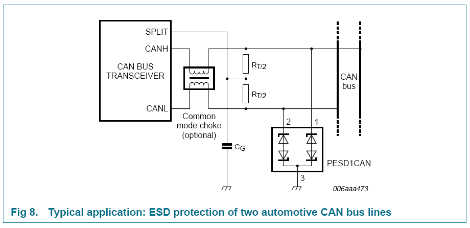

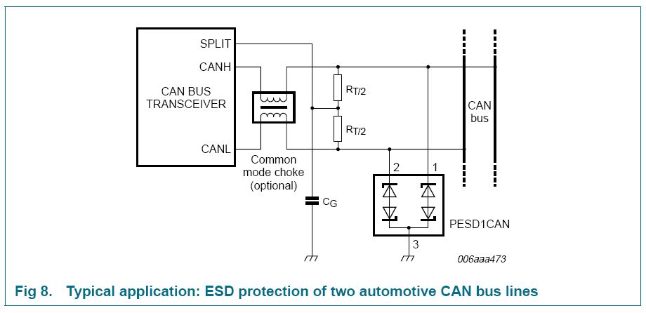

im Anhang ist eine Grafik (siehe [1] Seite 7) zu der ich Fragen habe:
Kann ich als kurzfristigen Ersatz für die PESD1CAN 4 Transil-Dioden
1N5908 nehmen?
Bilden die beiden RT/2 den "normalen" Abschlusswiderstand von 120 Ohm
nach?
Welche Größe hat der Kondensator Cg?
Viele Grüße
Bernd
[1]
http://www.nxp.com/documents/data_sheet/PESD1CAN.pdf
#2520126
Wenn man bei Kabel über den Daumen mit 100pF pro Meter rechnet, dann
entspricht das also ungefähr zusätzlichen 60m Kabel pro Node.
Wenn man allerdings schon solche Dinger einsetzt, dann kann man auch
gleich unipolare verwenden. Und mit 5V-Typen begrenzt man die Spannung
auf einen kleineren Bereich, als die -7..+12V innerhalb der ein
PCA82C251 die Pegel erkennt (mit absoluten Grenzen von +/-36V).
