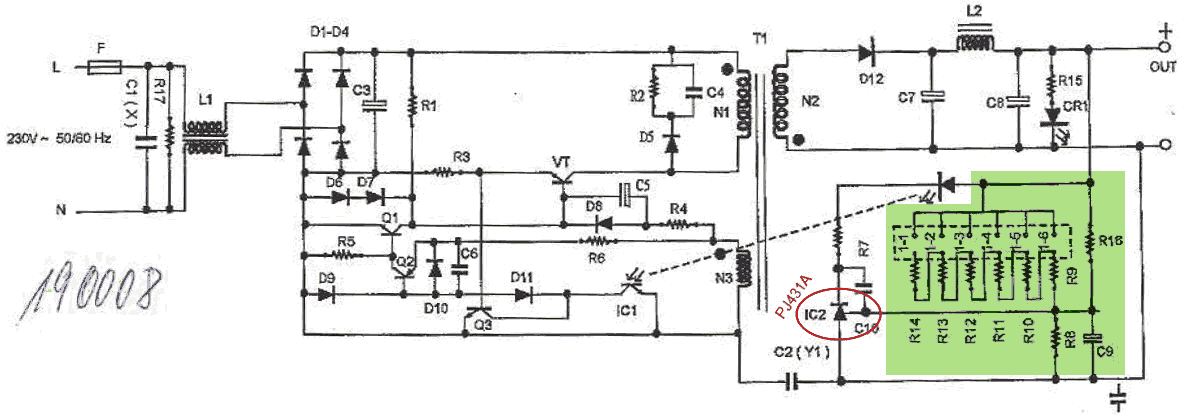

ich habe letztens beim Elektronik-Händler ums Eck zwei Schaltnetzteile
erstanden, bei dem man mittels Steckbrücken die Ausgangsspannung in
Stufen (mittels Jumper) im Bereich von 5 bis 24 Volt einstellen kann.
Bei Conrad gibt’s den Bausatz (Bestell-Nr: 190008) auch.
Soweit ich die Schaltung verstanden habe, wird einfach nur mittels eines
Spannungsteilers (im Schaltplan grün hinterlegt) die Ausgangsspannung so
geteilt, dass am PJ431A 2,5V anliegen. Und je nach Spannungsteiler
stellt sich dadurch eine entsprechende Ausgangsspannung ein.
Ziel des Ganzen sollte ein Netzteil werden das zwei dieser
Schaltnetzteile galvanisch getrennt enthält (um symmetrische Spannungen
haben zu können). Ich würde bei dieser Schaltung nun gerne je Netzteil
die Ausgangsspannung mikrocontrollergesteuert einstellen und Strom und
Spannung am Ausgang messen.

Du brauchst ein paae P-Kanal MosFETs die du mit dem Source Beinchen an
die Ausgangsspannung hängst, Drain kommt dann an einen dieser
Widersdtände (R9 bis R14) die den Strom in Richtung Masse fließen
lassen.
Das Gate der MosFETs lässt du über einen 100k Ohm Widerstand zur
Ausgangsspannung laufen damit der MosFET schließt und um ihn zu öffnen
ziehst du die Basis mit Hilfe eines NPN-Transistors nach Masse.
Siehe auch Datenblatt des 431.
Brauchst Du eine rechnergesteuerte Einstellung? im praktischen Betrieb
ein normales Poti wesentlich besser zu handhaben. Wenn man es etwas
genauer haben will, nimmt man ein Wendelpoti. Anderseits, dies ist
ein Mikrocontrollerforum. Da sind solche Spielereien ja ganz hübsch.
> (1) Was ist die einfachste / sinnvollste Methode um die Ausgangsspannung
> digital einzustellen?
Ein AD-Wandler zur Steuerung des 431.

Danke für die Anregung. Ich hatte mir schon mal überlegt das so ähnlich
aufzubauen ... allerdings mit Opto-MosFET-Relays. Ist zwar ein wenig
teurer aber dafür habe ich dann kein Problem mit der Potentialtrennung
der beiden Schaltnetzteile.
Ich hatte gehofft die Steuerung (mit vertretbarem Aufwand) flexibler
aufbauen zu können. Damit meine ich die stufenlose Einstellung der
Spannung. Aber die Vorgeschlagene Lösung mit den MosFETs ist in jedem
Fall ein guter Backup-Plan.

Zeit für Mathematik. Rechne dir die Stromverhältnisse am Steuereingang
des 431 aus und speise einen durch einen DAC generierten weiteren Strom
ein.
Ähnlich wie hier
http://electronicdesign.com/article/power/an-easy-way-to-roll-your-own-programmable-power-su.aspx
beschrieben (Vorsicht, Rechenfehler und Probleme beim Start
möglicherweise inklusive.

OP #2520004
Hallo Hannes,
> ein.
> Ähnlich wie hier
Wow ... danke. Über diese Möglichkeit bin ich noch nicht gestolpert. Ich
werde mir das am Abend mal druchrechnen und schauen ob ich auf einen
grünen Zweig komme.
