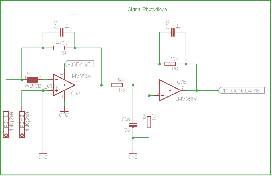

von André R. (andr_r23)
PWM geht nicht da die Auswerteschaltung das nicht mitmacht. Der Opamp
ist dafür zu schnell und dann kriege ich am Ausgang Mist raus da der OP
bei jedem Rechtecksignal in die Sättigung geht.
Ich MUSS es mit Analogen DC Signal machen.
Achja: Hier mal die Auswerteschaltung
von oszi40 (Gast)
> Achja:
Bevor keiner Dein Problem kennt, wirst Du auch keine gescheite Lösung
bekommen.
Dein Datenblatt sagt Ansteuerung bis 700kHz. Da wird mal wohl hinten was
filtern können? Irgendwann hat hier keiner mehr Lust, Dir alles aus der
Nase zu
ziehen.http://www.mikrocontroller.net/articles/Operationsverst%C3%A4rker-Grundschaltungen
Ich hab ja schon Versucht mein Problem darzustellen. Ich versuchs
nochmal:
Auswerteschaltung steht fest und ist in meinem Vorherigem Beitrag zu
sehen.
Ich benutze den Baustein AP8803 und dessen im Datenblatt angegebene
Beispielschaltung.
Ich möchte den Strom einer IR LED so einstellen, dass der Strom zwischen
0 und 200mA einstellbar ist.
Das Datenblatt sieht vor, dass man bei 200mA Strom einen Widerstand
einsetzen muss von 1 Ohm. Gleichzeitig sagt mir das Datenblatt das der
Strom nur auf 25% runtergeregelt werden kann wenn ich ein analoges DC
Signal benutze. D.h. 25% von 200mA = 50mA. 50mA sind mir zuviel ich MUSS
auch in der Lage sein den Strom noch weiter runterzubekommen.
Optimalerweise strebe ich da Werte an im Einstelligen mA Bereich.
Der Baustein lässt eine PWM zu aber das kommt für mich nicht in Frage
weil meine Photodiode genau dieses PWM Signal sieht und dieses Signal
dann von meiner Auswerteschaltung falsch wiedergegeben wird da bei jedem
Peak der PWM die Photodiode den Opamp in die sättigung ziehen würde.
Das ist mein Problem in kurz: Ich schaffe es nicht mit einem analogen
Spannungssignal und einem fest ausgewählten Widerstand einen
Strombereich von 0-200mA abzudecken sondern nur 50mA-200mA.
Trotzdem, vielen Dank für all die Antworten und die Mühe bisher.

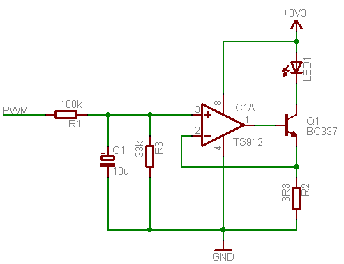

von Falk B. (falk)
@  André R. (andr_r23)
Und warum sagst du das nicht gleich?
Für 200mA braucht es keinen fancy Schaltregler, da tut es eine schnöde,
lineare Konstantstromquelle, basierend auf einem Bipolartransistor
ala BC337. Emitterwiderstand dimensionieren, fertig. Ist per DC-Spannung
von 0-200mA stufenlos steuerbar, und das auch sehr schnell wenn es sein
muss.

von Falk B. (falk)
Andererseits hängt der zu schaltende Shunt an VCC. Hast du auch 12V? Ein
kleiner P-Kanal MOSFET mit vielleicht 10-100 mOhm kann einfach und
platzsparend einen Widerstand parallel schalten. Ind der zieht selber
auch keinen Strom. Braucht man bestenfalls noch einen Pegelwandler
für die Ansteuerung.
> muss.
> MfG
> Falk
Hast du einen Beispielschaltplan für meine Anwendung ? Ich hab das
gleiche Probiert aber Bipolartransistoren sind ja schonmal nicht Linear
und dazu kommt noch, dass ich das Problem hatte das ich den Transistor
nicht im unteren Bereich benutzen konnte bzw nur sehr instabil weil der
bei einem PWM Wert von 50 bei 10Bit PWM noch nicht durchschaltet.

von Falk B. (falk)
Siehe Anhang.
> Ich hab das gleiche Probiert aber Bipolartransistoren sind ja schonmal
> nicht Linear
Nur wenn man sie falsch nutzt.
Siehe oben.
Der OPVs muss hier ein Rail to Rail Typ sein, wie z.B. der TS912.
MFG
Falk
Danke für den Schaltplan und die Infos!!!! Ich probiere nun den LED
Treiber den ich zugeschickt bekommen habe mal aus und dann werde ich mir
deine Schaltung mal aufbauen.
