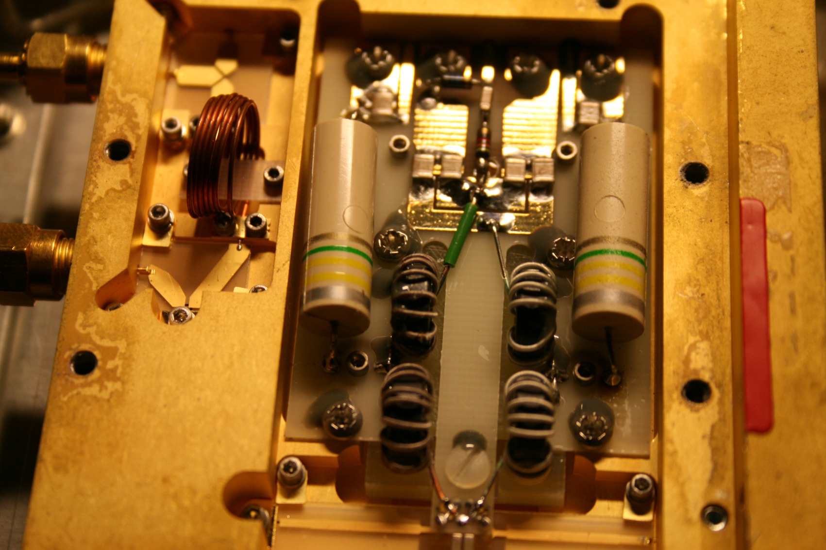

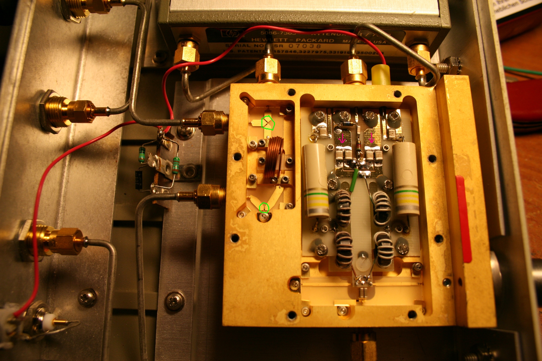

Ich habe mal Bilder davon angehangen. Ok., die SMD-Widerstände (Bild 2,
rote Pfeile 75R) wären sicher nicht das Problem, aber zwischen den
goldenen Leiterbahnspitzen sind auch noch R's (rote Kringel), die man
nur nach Vergrösserung als dunkle Punkte erkennen kann.
Vermutlich wird es am Einfachsten sein, Loss-Pads zu verwenden, wie Eric
schrieb. Zwar auch doof wegen der -7dB. Eigentlich bestehen diese Dinger
nur aus zwei Widerständen. Selbstbasteln, ob das bis 1.3 Ghz klappt?
Aber egal, ich habe ein gutes Gefühl, tschüss
Wolf
Gast #2521327
Gratulation zum Erwerb
Das wäre eine Schande wenn Du dich an diesem Prachtstück vergehen
würdest. Lass das bloß so !
Ich meine mich schwach zu erinnern, dass die HPs früher einfach intern
solche Low.Loss-Pads eingebaut haben und die dann einfach mit
wegkalibriert haben.

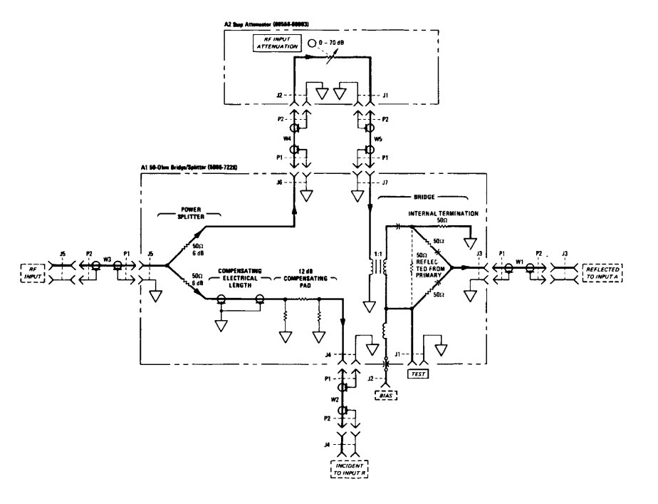

Der Splitter im Testset selbst könnte noch auf 50R ausgelegt sein. Das
wäre der Teil mit den kleinen eingekreisten Widerständen.
Den könnte man, genauso wie die Eichleitung noch gut verwenden.
Der Splitter für die Refernzsignalabtrennung sollte, wie dort vorhanden,
mit zwei Widerständen aufgebaut werden. Von HP gibt es da einige
Appnotes, ggfs. für die neueren Geräte wie den HP8753 mal suchen.
An der Brücke selbst ist ja auch noch ein R Aufgedampft - der hat dann
bestimmt 75R. Die Brücke würde ich komplett abkoppeln und ersetzen.
Eine breitbandige Brücke kann man sich wirklich gut selbstbauen. Ich
habe für eine berufliche Anwendung auch mal so ein Ding aufgebaut - auf
2W ausgelegt - um in Kombination mit einem Leistungsverstärker damit das
Testset eines HP8753 zu ersetzen und nichtlineare Schaltungen mit
höherer Leistung zu vermessen. Die Richtschärfe war recht gut, >30dB.
Es gibt da ein schönes Kochrezept von DL7LA und OZ2CPU - google - QRP
Forum...  . Nur die verwendeten Ferrite müssen eine relativ große
Permeabilität haben.
Kommerzielle Alternative ist eine Wiltron 60NF50 oder R&S ZRB Brücke.
Viel Spaß

Gast #2528759
Nachtrag - kann es sein, dass der schöne Stufenabschwächer eine
Sonderversion von 50R auf 75R ist? Das von der Semirigidleitung
verdeckte Typenschild lässt sowas erahnen.
Dann würde ich die gesamte Brücke wegstellen und einen Splitter und eine
Messbrücke extern, ggfs als Selbstbau, verwenden.
Toll - dass man mal so eine kommerzielle Messbrücke von Innen sehen
konnte.
Und auch meinen Glückwunsch zum Gerät und zum Preis.

Nach Deinen Hinweisen auf DL7LA bin ich fündig geworden und halte eine
Selbstbaubrücke durchaus für sinnvoll.
Zuerst will ich aber mal nachsehen, was mit dem Abschwächer ist, bzw.
seine Typnummer abschreiben und forschen, ob 50 oder 75R. Sollten sich
75R herausstellen, dann hat ein Eigenbau sicher keinen Sinn.
Andy D. schrieb:
> Zu dem Schaltplan: Das sieht wie ein Delta-Splitter aus, aber wo ist der
> dritte Arm?
Das kann ich Dir genau sagen: Ich weiss es auch nicht. :-)
