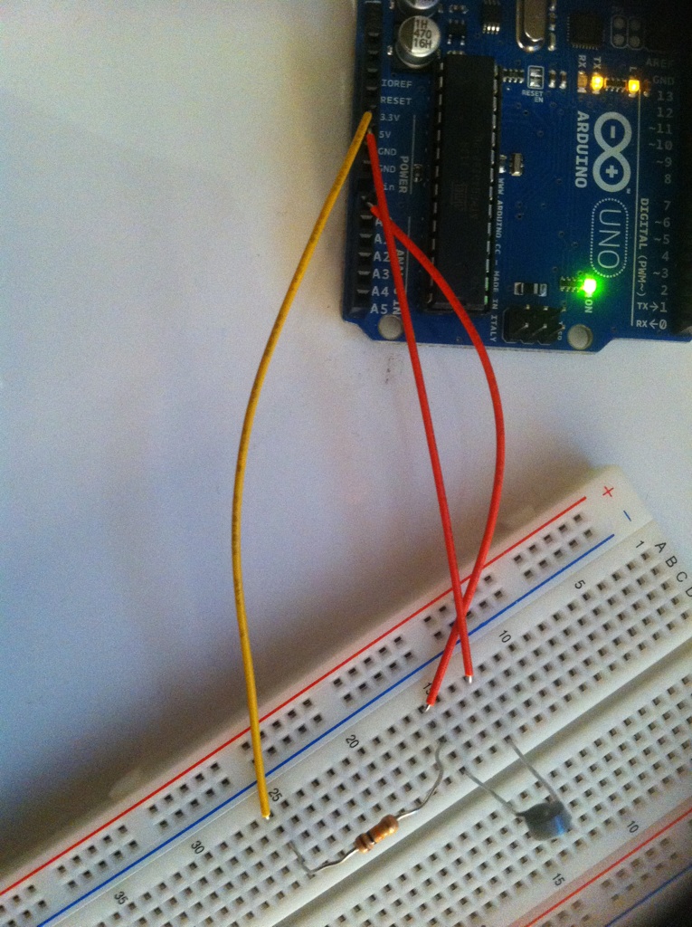

Hallo, ich versuche gerade einen Temperatursensor mit meinem Arduino
Board zu verbinden. Das genau Datensheet kann ich euch nicht nennen da
in dem Kit wo der Sensor drin war nu 4K7 Thermistor steht. Auf jedenfall
habe ich alles richtig verbunden denke ich und bekomme komische Werte
geliefert.

Hier noch ein Bild wie meine Verkabelung aussieht : (siehe Anhang)
Vielen Dank für eure Hilfe !

Die Verdrahtung ist unlogisch.
citb

von Einhart P. (einhart)
GND anstelle der 5V nehmen ;-)
Tu mir einen Gefallen: stecke das obere rote Kabel in den GND Anschluss!
von Daniel H (Gast)
Ist es doch ..
das eine rote geht zum Analog 0, das Obere rechte zu GND, das Gelbe zu
5V.
von Karl H. (kbuchegg)
Wie konfiguriert man eigentlich mit den Arduino Funktionen den ADC? Auf
welcher Referenzspannung ist der per Default?
Ich hätt nämlich eher den orangen auf GND gelegt, damit sich ein
Spannungsteiler
      5V --- Term -+- R ---- GND
                   v
                Eingang
ergibt. Ich weiß aber nicht, welche Referenzspannung per Default benutzt
wird und aus dem Code kann ich es nicht ersehen.
von Daniel H (Gast)
Oh sorry mir gerade nochmal das Bild angesehen.... da hatte ich mich
wirklich um einen Steckplatz vertan... aber jetzt habe ich es bei GND
und 5V drin und es liefert die oben genannten Resultate.
Ok, dann liegt`s am Foto.
von Verwirrter (Gast)
> 5V.
Wie wäre es mal mit vernünftigen Strippenfarben und einem Schaltplan?
Du musst 5V und GND vertauschen, d.h. der 10kΩ-Widerstand muss an GND
und der Thermistor an 5V liegen. Nur dann stimmt diese Formel zur
Berechnung des Widerstands:
(10240000/RawADC) - 10000)
Wenn du wie jetzt die Widerstände andersherum anschließt, musst du die
obige Formel entsprechend ändern.
> Ok also AD Wert liegt bei 300-350
Das sieht gut aus. 4,7kΩ entsprechen bei deiner Beschaltung einem
ADC-Wert von etwa 327. Wenn du 5V und GND tauschst, sollte der ADC-Wert
etwa 697 sein, und deine Formel liefert dann etwa 4700.

Standardized R/T characteristics
oder du lässt rechnen:
http://www.epcos.de/web/generator/Web/Sections/DesignSupport/Tools/NTCThermistors/Page,locale=nn.html
von Daniel H (Gast)
Habe glaube ich diesen hier:
B57164K0472+000
Hier das Datenblatt:(siehe Anhang)
Wenn es sicht bei dem Thermistor tatsächlich um den B57164 mit 4,7kΩ
handelt, sollte es so gehen:
double Thermister(int RawADC) {
  double Temp;
  Temp = log(((1024e4 / RawADC) - 1e4));
  Temp = ((-0.1236 * Temp + 4.818) * Temp - 77.97) * Temp + 414.1;
  return Temp; // in °C
Der Ausdruck in der vierten Zeile ist das nach der Methode der kleinsten
Quadrate optimale Polynom dritten Grades und approximiert die tabellari-
schen Werte im Datenblatt (R/T-Kennlinie Nr. 4001) auf besser als 1K:

von Daniel H (Gast)
Super vielen Dank !
Bekomme jetzt einen Wert von 19.99 ausgespuckt, mein Wecker zeigt ca
20,5 also könnte das schon passen....
Vielen Dank nochmal !
