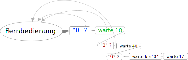

#2520835
mein Vorschlag, "male" uns bitte die Programmlogik in Mindmap (freemind)
auf.
Das ist zwar kein Petrinetz, aber damit kann man auch einen
deterministischen endlichen Automaten (einige schreiben immer von einer
State Machine) realisieren.
Nach der Analyse kommt dann die Programmkodierung.
Hier ist ein Beispiel wie so etwas mit diesem Tool aussehen könnte.
