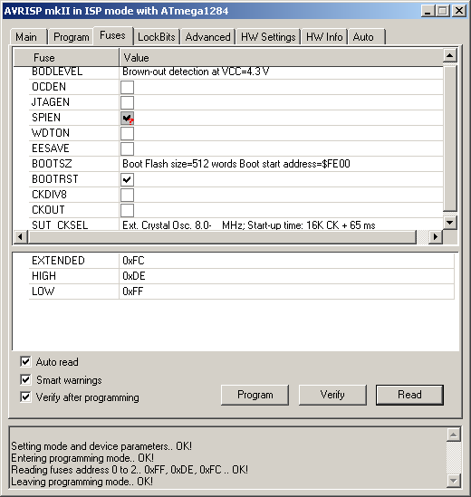

Gast #2521405
Hier ein Screenshot der Fuses. CKOPT sehe ich nicht.
ESD ist es nicht.
Oszi: Hatte es wohl mit 1:1 Tastkopf versucht. Kann es gerade nicht
ausprobieren. Es geht mir auch eher darum ob das normal ist.
Ansonsten eben nochmal versucht: Wenn ich einen der beiden
Quarzanschlüsse mit einer Nadel berühre, stürzt das Ding zu 100% ab.
Auch mit anderen Quarzen (vom selben Typ).

Gast #2521488
Der Tipp mit Full Swing Oscillator war sehr gut. Jetzt ist es viel
stabiler. Wenn ich mit trockenen Fingern drauf fasse passiert gar
nichts, wenn ich mit nassen Fingern drauf fasse hält er kurz an oder
stürzt ab.
Auszug aus dem Datenblatt:
Low Power Crystal Oscillator
This Crystal Oscillator is a low power oscillator, with reduced voltage
swing on the XTAL2 output. It gives the lowest power consumption, but is
not capable of driving other clock inputs, and may be more susceptible
to noise in noisy environments. In these cases, refer to the ”Full Swing
Crystal Oscillator”
Full Swing Crystal Oscillator
This Crystal Oscillator is a full swing oscillator, with rail-to-rail
swing on the XTAL2 output. This is useful for driving other clock inputs
and in noisy environments. The current consumption is higher than the
”Low Power Crystal Oscillator” on page 33. Note that the Full Swing
Crystal Oscillator will only operate for Vcc = 2.7 - 5.5 volts.
Der Tabelle könnte man auch entnehmen, dass der Low Power Oscillator nur
bis 16MHz geht.
