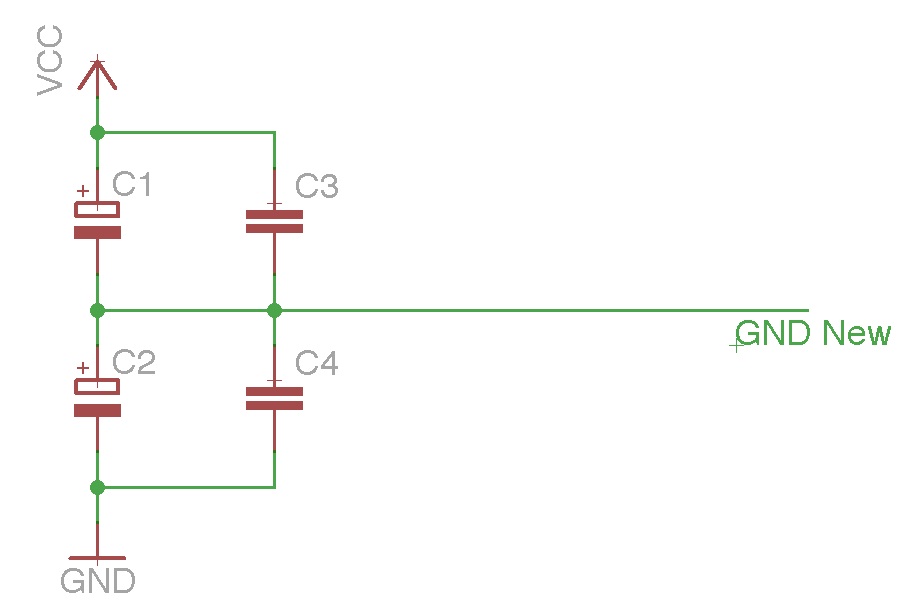

Hallo Jungs,
mir ist eine Platine untergekommen, bei der die Bezugsmasse
folgendermaßen aufgebaut war. (Foto)...
VCC=+5V
GND=0V
Elkos=100uF/6,3V
Ker-C=100nF
rein aus Interesse und Spass an der Fortbildung frage ich mich jetzt:
worin steckt hierbei der Unterschied zur richtigen GND?
Danke schonmal für möglichst viele Inputs :)

Das ist eine billige Lösung, um eine teure symmetrische
Spannungsversorgung zu "simulieren". Das funktioniert jedoch nur, wenn
die Spannungsversorgung komplett symmetrisch belastet wird - sonst
driftet dir dein künstliches GND sofort weg. Denk' mal darüber nach, was
passiert, wenn Du einen Widerstand von ein paar KiloOhm vom künstlichen
GND zum echten GND oder VCC legst... Richtig: Aus ist's mit GND.
Wahrscheinlich war parallel zu den Elkos noch jeweils ein Widerstand,
damit die Spannung nicht (so stark) wegdriften kann.
