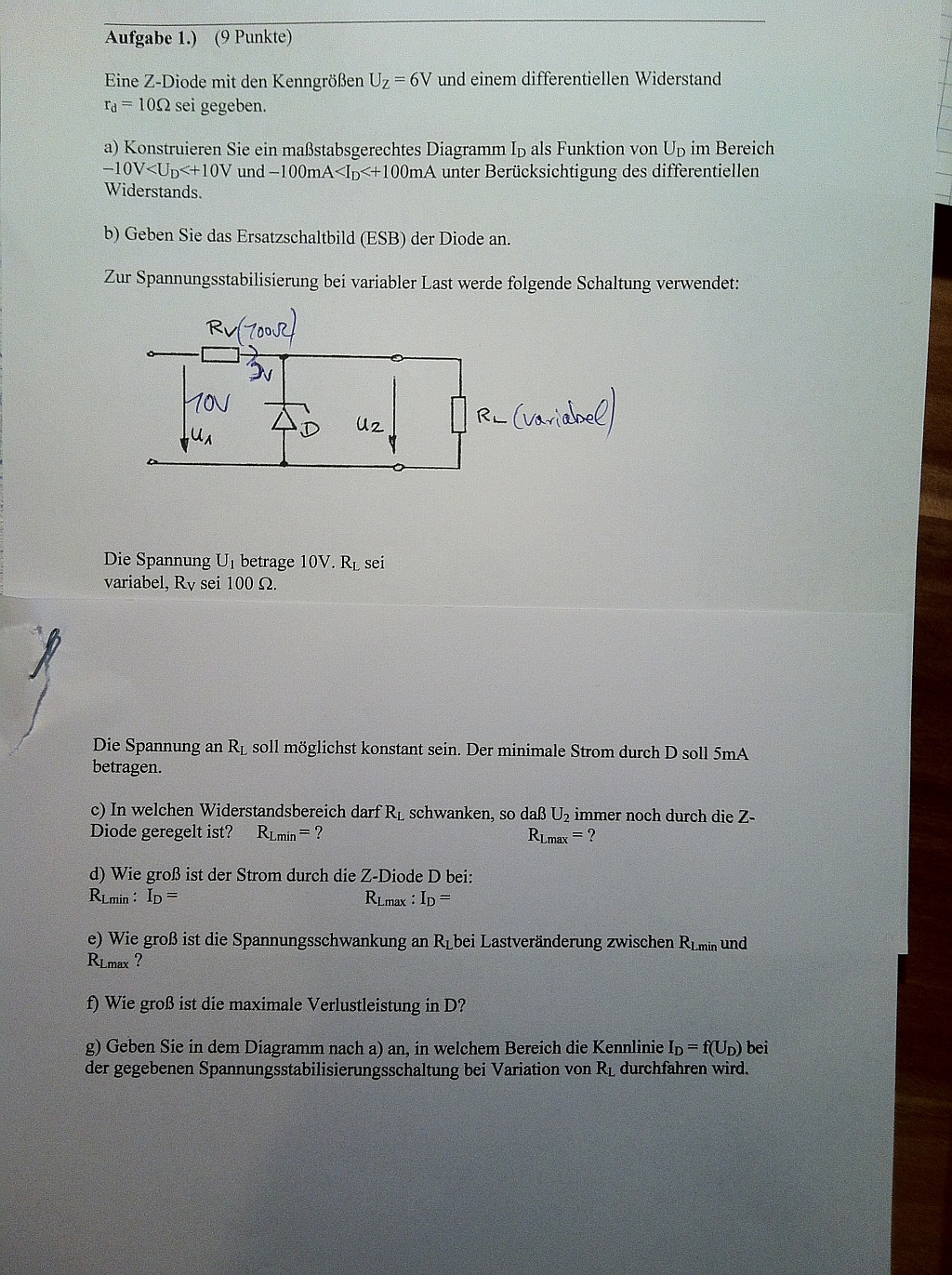

ich hänge bei folgender Aufgabe.
http://www.imagebanana.com/view/zceak4cw/IMG_0602.JPG

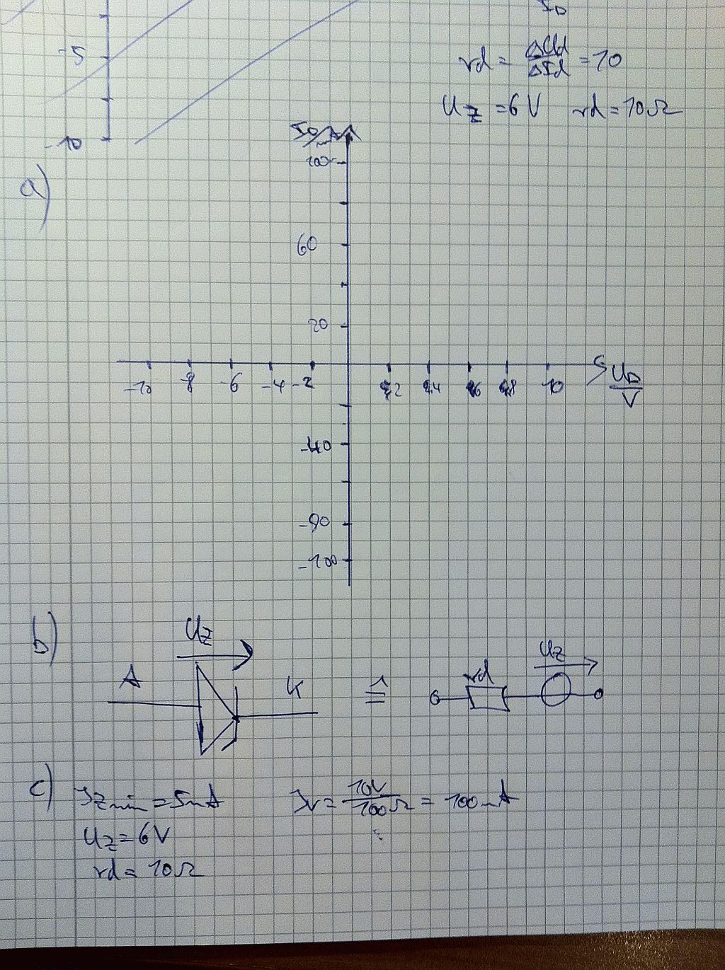

Mein Ansatz:
http://www.imagebanana.com/view/7xm628b6/IMG_0603.JPG
a)
ich würde es ungefähr so zeichen
http://www.elektronik-kompendium.de/sites/bau/diagramm/02012111.gif
Nur wie berechne ihc die einzelnen werte? Mit dieser Formel? rd =dU/dI ?
b) sollte so stimmen denke ich.
c)
fallen an der z-Diode nicht ständig die  6V ab unabhängig vom RL?
Klar ist da eine kleine schwankung welche jedoch nur im mV bereich ist.

Gast #2522913
Nein. Wenn der Strom durch RV zu groß wird und über der Z-Diode weniger
als 6V mehr anligen, dann fließt durch die Z-Dide kein Strom mehr, und
du hast nur noch einen Spannungsteiler aus RV und RL. Bei ca. 4V über RV
(40 mA durch RV) ist der Punkt erreicht, an dem durch die Z-Diode kein
Strom mehr fließt und dadurch kann keine Stabilisierung von U2 mehr
vorgenommen werden.
Gruß Student
Gast #2522991
ok stimmt wenn Rl 0 Ohm hat, wird fließt der gesamte Strom über RL.
Diode Sperrt.
Ok aber wie rechne ich das jetzt genau. Vill sollten wir erst die
Zeichnung klären.
