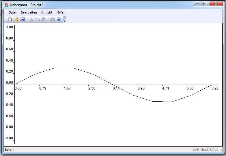

ich bin im Moment am Umprogrammieren von einem Chart.
http://www.mikrocontroller.net/attachment/132389/Fenster_2.jpg
Das ganze ist ähnlich einer Vektorgrafik aufgebaut. Es wird ein Rahmen
vorgegeben und aus diesem Rahmen wird dann berechnet welcher Strich wie
lang sein soll. Ich kann z.B. vorgeben, dass die x-Achse 80% der
Gesamtlänge haben soll, das 5% der Länge als Abstand zwischen Graph und
Rahmen eingeplant werden sollen ...
Bis jetzt habe ich alle Berechnungen in dem Format double durchführt.
Dies hatte sich angeboten, da ich mit % gerechnet habe. Vor dem zeichnen
findet immer eine Konvertierung in int statt, da MFC Korrdinaten in
Pixeln haben möchte. Nun habe ich u.a. hier im Forum mehrmals gelesen,
dass eine Konvertierung von double nach int sehr Aufwendig
sei(unterschiedlicher Ort im Prozessor).
Deswegen wollte ich alles so umprogrammieren, dass ich möglichst wenig
Konvertierungen benötige. Bei den Vorgaben in % konnte ich das ganz
einfach lösen in dem ich definiere, dass der Wert 10.000 100% entspricht
(Der Umrechnungsfaktor ist später einstellbar).
Nun wollte ich Fragen ob dieses vorgehen Sinn macht, denn um mit int ein
solches Konzept zu realisieren sind mehrere Umwandlungen notwendig um
Rundungsfehler zu vermeiden.
Die nächste Frage wäre wie man ohne double eine sinnvolle Skalierung vom
Wertebereich des Charts auf den Wertebereich des Desktops hinbekommt.
Wenn ich nicht weiß ob der Wertebereich des Charts in der Größenordnung
0,0001 oder 10000 liegt kann ich schlecht ohne Rundungsfehler rechnen.
Macht nur Sinn wenn das wirklich der Engpass ist. Double nach int ist so
Aufwendig auch nicht und es ist davon auszugehen das moderne Prozessoren
spezielle Optimierungen in ihrer FPU für solche Fälle haben.
