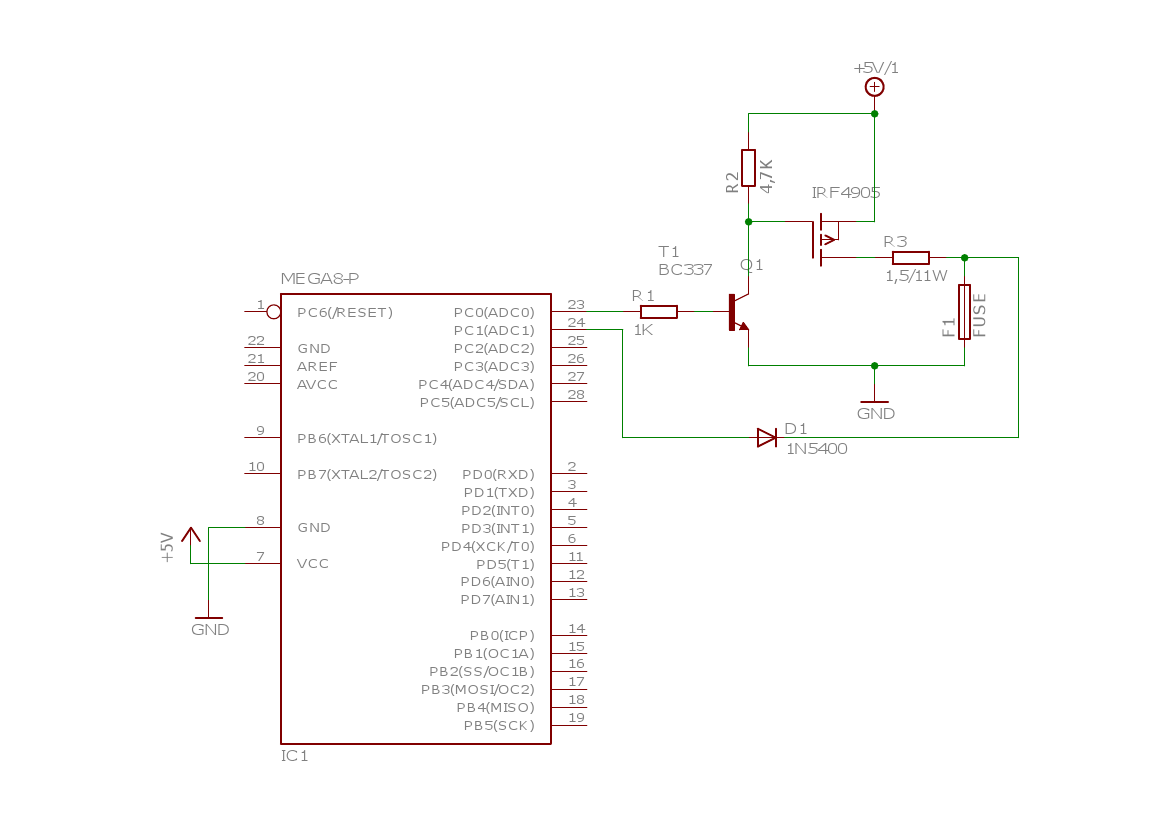

Folgendes Problem,
ich möchte gerne das Cockpit für einen Flugsimulator bauen. Da werden
viele Sicherungen eingebaut.
Diese Sicherungen sollen von einem Atmega8 ausgelöst und der Zustand
überwacht werden können. Die Sicherungen könnten ja von Hand wieder
gesetzt werden.
Zum auslösen der Sicherung (0,5A) wollte ich einen p-Kanal Mosfet nutzen
und den Zustand der Sicherung über einen weiteren Pin des Atmega
auswerten. Die Diode dient als Schutzdiode für den Eingang.
Könnt Ihr mir sagen, ob die Schaltung in der Anlage so funktionieren
würde?
Gruß Marc
von g457 (Gast)
Du willst die ansonsten funktionslosen Sicherungen durchbrennen? Als
Lichteffekt? Oder wozu soll das gut sein? Bin nur neugierig..
Abgesehen davon sind der Mosfet flcash rum und der AVR ausgesprochen
sparsam beschaltet. Den Rest hab ich mir nicht weiter angesehen..
von Marc H. (bauerpilot)
Als erstes habe ich den Plan nochmal modifiziert um den Strom zu
begrenzen. Die Spannung ist auf 5V reduziert (Leistungsreduktion) und
ein Hochlastwiderstand eingefügt (Stromreduktion). Die Versorgung des
Atmels geschieht über eine andere Spannungsquelle, selbstverständlich
mit gemeinsamer Masse. Der MosFet ist auch gedreht.
Es geht um Sicherungsautomaten und wie gesagt um einen Flugsimulator.
Hier geht es darum Fehler zu simulieren. In er Realität schützen
Sicherungen bekanntlich elektrische/elektronische Bauelelemente. Wenn es
also ein simuliertes elektrisches Problem gibt, muss die Sicherung
ausgelöst werden. Dieses Auslösen der Sicherung muss dann an die
Simulationssoftware zurückgemeldet werden, damit der Ausfall der Geräte
simuliert werden kann.
In einem realen Flugzeug sind die Sicherungen wesentlich stärker,
teilweise bis zu 60A, dieses halte ich aber für zu gefährlich, darum
werden 0,5A Sicherungen eingesetzt, die lösen bei ca. 2A sicher und
schnell aus.
Die weitere Beschaltung des ATmega habe ich weggelassen. Er ist als
Slave über I2C an einen Master angebunden. Der Master kommuniziert mit
dem PC und der Simulationssoftware.
Gruß Marc

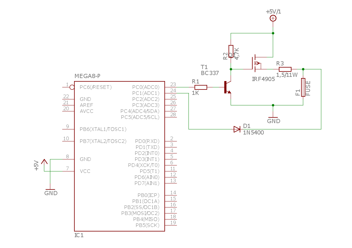

So, jetzt ist der Mosfet wirklich gedreht.
von g457 (Gast)
Der Mosfet ist noch immer falsch rum - so steht er auf Dauerdurchzug.
Ein Pulldown für T1 wäre auch nicht fehl am Platze.
Ad 'simulierte' Sicherungen: wärs nicht zweckmäßig da einfach(tm) eine
kleine Lampe einzusetzen die den Zustand der 'Sicherung' anzeigt und die
man per Tastendruck dann 'tauschen' kann?
Wenns wirklich eine 'echte' Sicherung sein muss: Warum nicht low-side
schalten (mit einem N-Kanal Mosfet), dann sparst Du T1.
HTH
von g457 (Gast)
Nachtrag: Ja, jetzt stimmt der Mosfet.

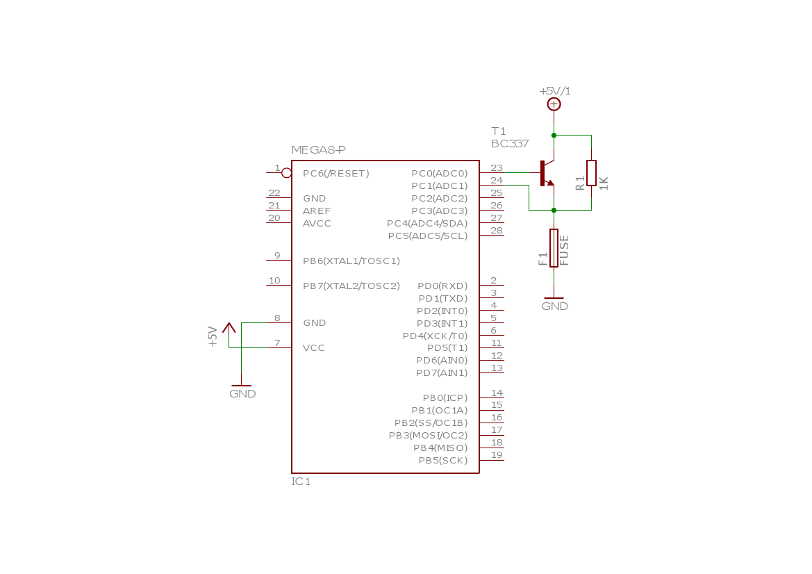

von MaWin (Gast)
> nutzen
Blöderweise brauchen PMOSFETs meist eine Ansteuerspannung von -10V
bezogen auf Source, mit 5V kann man sie also nicht betreiben, bzw. es
schränkt die Auswahl stark ein.
> auswerten.
Das geht natürlich einfach
+5V------+------+
out ----|< NPN 1k
         |E     |
in ------+------+
      Sicherung
GND -----+
Der NPN Transistor kann maximal einen Basisstrom von ca. 25mA bekommen
weil ein uC-Ausgang nicht mehr liefert. Seine Stromverstärkung lässt
damit ca. 2.5A als Auslösestrom für die Sicherung zu, wenn das Netzteil
stark genug ist (davon gehen wir aus). Ein BC137 tut es. Ein
Vorwiderstand ist nicht erforderlich. An in kann man durch high/low
leicht erkennne, ob die Sicherung eingedrückt ist oder offen ist.
Wer hat euch die Aufgabe gegeben einen Flugsimulator zu bauen ? Die EADS
? Klarer Fall von Fachkräftemangel.

von Mike (Gast)
Die Funktion der "Schutzdiode" D1 ist mir nicht klar. Vor was soll die
denn schützen? Ist Pc1 als Eingang geschaltet ist sie immer gesperrt.
Gruss
Mike
Hallo MaWin,
besten Dank für Deinen Vorschlag. Wenn das funktioniert, wäre das viel
einfacher.
Ich habe Deinen Vorschlag mal als Plan angehängt.
Der Simulator ist rein privat, keine dienstlichen Interessen. Sonst wäre
es ja auch CAE, die haben Probleme mit ihren Simulatoren.
Die Diode soll verhhindern, dass bei eingeschalteten Ausgang PC0 die
"fremden 5V" an PC1 anliegen. Bei ausgeschaltetem Ausgang PC0, liegt PC1
über die Sicherung an Masse. Somit funktioniert die Sicherung als
Masseschalter.
von MaWin (Gast)
Ein BC337 wird's nicht tun. Ich meinte BD137 (bis 3A Puls).
von A. S. (telekatz)
@ MaWin
Das mit dem BC 137 habe ich auch gerade festgestellt, da muss es schon
ein BD oder BU sein.
@A. S.
besten Dank für den korrekten deutschen Fachausdruck.
