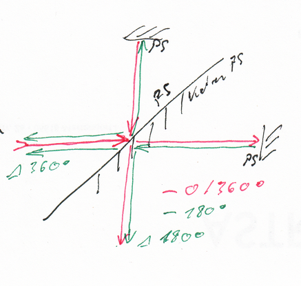

von Timm T. (Gast)
Leo B. schrieb:
> Gehen wir davon aus,
> dass der Phasensprung immer bei der reflektierten Welle im
> Strahlenteiler auftritt.
Tut er nicht: http://psi.physik.kit.edu/128.php
Zitat: "Entscheidend ist, dass die Welle bei Reflexion an einer
Grenzfläche zu einem optisch dichteren Medium hin einen Phasensprung um
180° erfährt, bei Reflexion an einer Grenzfläche zu einem optisch
dünneren Medium hin keinen Phasensprung erfährt.
Bei Transmission findet in keinem Fall ein Phasensprung statt.
Nun müssen die Strahlteiler genauer betrachtet werden: Ein einfacher
Strahlteiler ist eine Glasplatte, allerdings wird hier ein Großteil des
Lichts transmittiert, nur ein kleiner Bruchteil reflektiert, für das
Mach-Zehnder-Interferometer benötigt man jedoch Strahlteiler welche die
Hälfte des Lichts transmittieren und die andere Hälfte reflektieren.
Das Aufbringen einer dünnen Metallschicht auf eine Seite der Glasplatte
erhöht den reflektierten Anteil auf das gewünschte Maß, nun muss man
jedoch darauf achten, wie der Strahlteiler in den Strahlengang
eingebracht wird.
Befindet sich die Metallschicht auf der Seite des einfallenden Lichts,
wird das Licht am optisch dichteren Material reflektiert, es findet wie
oben beschrieben ein Phasensprung von 180° statt.
Befindet sich die Metallschicht hingegen auf der entgegengesetzten Seite
wird das Licht am optisch dünneren Medium gebrochen, es findet kein
Phasensprung statt."
Siehe Bild, rot ist der unverschobene oder um 2 x 180° verschobene
Strahl, grün der um 180° verschobene Strahl. Im Bild tritt destruktive
Interferenz am Schirm (unten), konstruktive Interferenz am Eintritt
(links) auf.
Bei Strahlteilerwürfeln wird die Reflexion nicht durch eine
Metallbedampung, sondern durch eine Interferenzschicht erzeugt, da ist
die Betrachtung der Phasenschiebung etwas schwieriger. Hier kann es
durchaus sein, dass sich Phasenschiebungen von ungleich 180° ergeben,
weil die "Reflexion" an sich ja schon auf Interferenz beruht.
von Timm T. (Gast)
Nu gugge, bei Verwendung eines Strahlteilerwürfels mit 50:50-Teilung
scheint der Phasenunterschied tatsächlich 90° zu sein:
http://www.forphys.de/Website/qm/gloss/g32.html
Damit ist die Welt auch hier in Ordnung, da die 90° bei jeder Reflexion
in jede Richtung auftreten.
Witzigerweise sind die Strahlen, die interferieren sollen, dann erstmal
um 90° verschoben; um konstruktive und destruktive Interferenz zu
erreichen, muss bei einem Strahlteilerwürfel also prinzipiell ein Offset
zwischen den Interferometerarmen von lambda/4 bestehen, bei einer
Strahlteilerplatte nicht.
