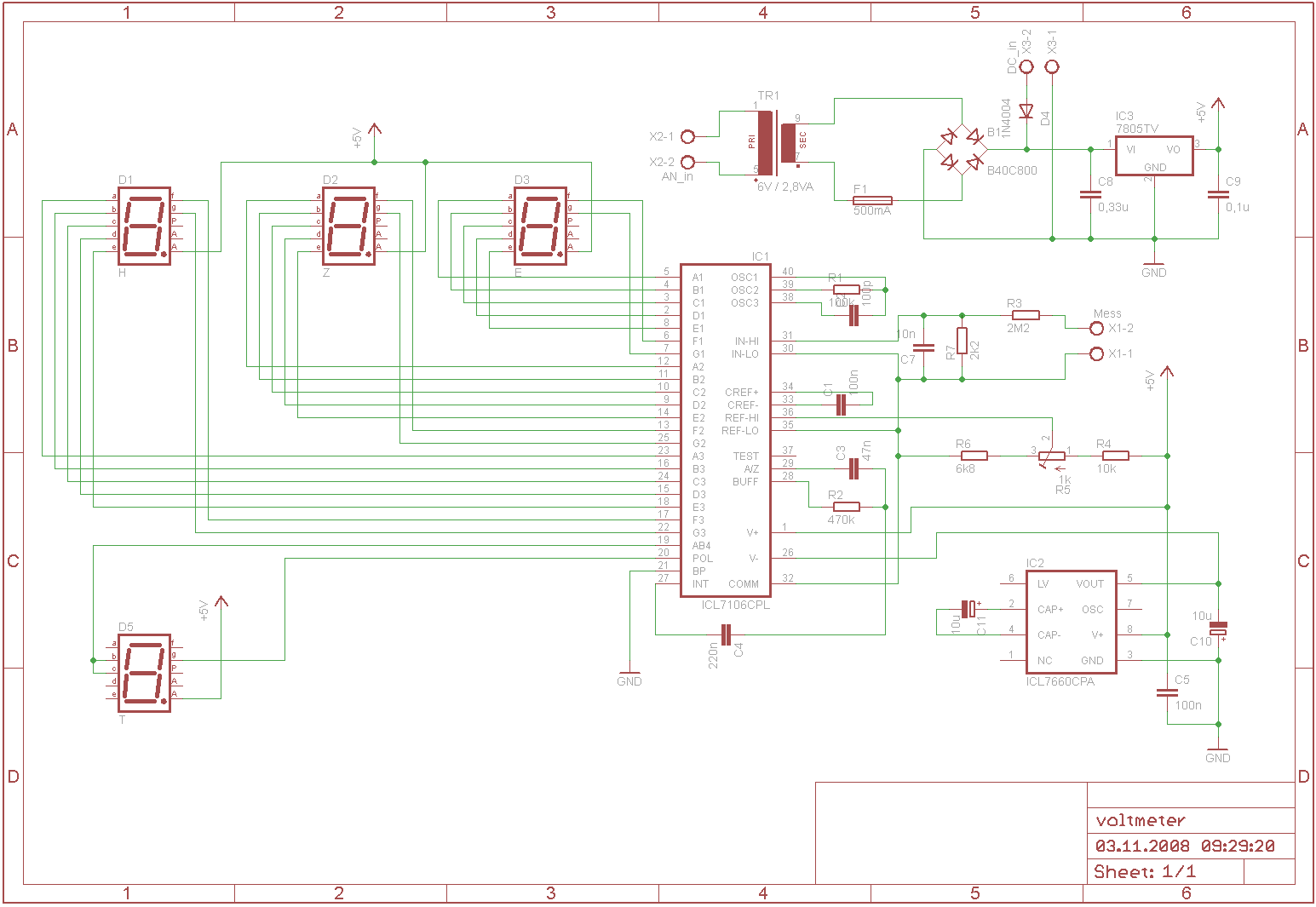

Werden bei solchen günstigen DMMs nicht oft kombinierte AD Wandler + LCD
Treiber wie ICL7106 eingesetzt?
http://www.mikrocontroller.net/attachment/41916/schaltplan.png  Das hat
aber kein Interface, nur einen analogen Eingang. Müsstest ja dann das AD
Wander/Treiber-IC entfernen und ersetzen durch einen anderen LCD
Treiber, also recht aufwendig. Keine Ahnung bei welchem DMM es so der
Fall ist
