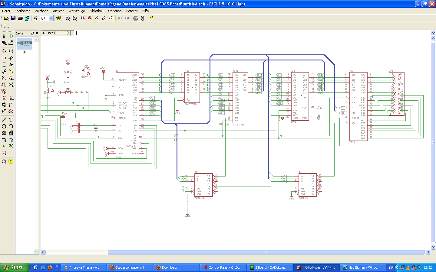

Hallo !
Durch Zufall bin ich auf dieses Fromu gestoßen.
Ich habe eine Frage :
Ich habe einen Intel 8085 und möchte nun einen EPROM mit 256 Kb anhängen
geht das ?
Die Schaltung besteht aus einen 8085,8255,27c256,S-RAM
Wenn die Schaltung in Ordnung ist möchte ich gerne ein LCD,I²C Geräte
anhängen um ein bisschen herum zu programmieren.
Danke
von MaWin (Gast)
Ist sie nicht.
Wenn du A13/A14/A15 auf 8 Speicherbereiche decodierst,
bekommst du jeweils 8kByte, dein 27C256 bietet aber 32k,
du nutzt 3/4 also nicht.
Wenn du A0/A1/A2 decodierst bekommst du 1 Adresse,
der 82C55 verwendet aber selbst A0/A1 und benötigt 4 Adressen.

von Helmut L. (helmi1)
Bei deinem EPROM machen nur die Addressleitungen bis A12 sinn. A13,14,15
erfuellen am EPROM keinen zweck.
Zur Unterscheidung EPROM / RAM reich es wenn du die Addresse A15
ausdekodierst.  0= EPROM , 1 = RAM
Und dann kanst du direkt ein 32 KByte RAM einsetzen.
Deinen 8255 wirst du so nicht ansprechen koennen.  A0 Und A1 gehen zum
8255 und zum Addressdecoder. Danmit funktioniert nur die Addresse
A0=0,A1=0.

Tja, dann muss halt dieser Adressdecoder halt korrigiert werden.
A15 direkt an /CS, fertig.
Wenn er schon mit alten Chip rumbastelt kann er als Addressdecoder ja
noch einen 16V8 Gal nehmen. Dann kann er sich die Addresslagen fast nach
belieben verschieben.
Ansonsten A15 ->  /CS vom Eprom und A15 an CE vom RAM.
Auf den Addressdekoder fuers IO nicht A0,1,2 sondern A5,6,7 dran. Dann
hat man 32 Byte IO Bloecke.
Daniel schrieb:
> Folgende Sachen muss das Modul aufweisen:
> Intel 8085 CPU
> 256 kb Speicher
> 64 kb S-RAM
> 8255 PIO
Da fehlen noch ein paar Angaben.
Wo liegt das SRAM (Addresse)
Wo liegt der 8255 (Addresse)
EPROM ist eigentlich klar kann beim 8085 nur bei 0 beginnen.

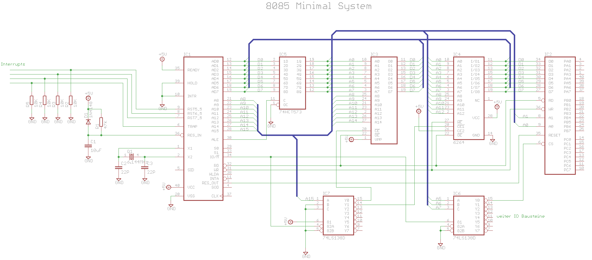

von Grübler (Gast)
Ich zeig es immer wieder gerne.
Mein erstes MC-Projekt. Hand-gezeichnet !!
Ach ja da war ich noch jung und hatte
die Zeit.
> die Zeit.
Sowas haette ich auch noch. Mit einem 8080 drauf. Da hat man beim
Layouten noch Tage zu tun gehabt.
Ansonsten die geaenderte 8085 CPU Karte.
ROM = Addresse 0
RAM = 8000H mehrfach gespiegelt
PPI = IOAddresse 0
