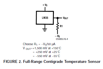

ich habe mal eine Frage betreffend dem LM35 Temperatursensor. Der
reguläre Temperaturbereich geht von 2°C bis 150°C. Laut Datenblatt wird
der Messbereich durch eine negative Versorgungsspannung von -250mV auf
-25°C bis 125°C verschoben. Wo bleibt dann aber der Offset von 2°C?
Eigentlich dürfte er doch dann erst bei -23°C anfangen, oder?
Und gibt es ein IC, dass mir die -250mV aus einer unsymmetrischen
Versorgungsspannung bereitstellt? Ich möchte ungern einen Trafo mit
Mittelanzapfung und Spannungsteiler einsetzen, zumal laut Datenblatt nur
50µA benötigt werden. Der Umweg über einen Max232 erscheint mir auch ein
wenig umständlich.

So wie ich das verstehe, liefert der LM35 genau 10mV pro Grad Celsius,
wobei bei 0 Grad auch 0mV ausgegeben werden. Wenn ich ihn mit Vs=+5V
versorge, misst er nur im Bereich von 0 (oder 2)  bis 150 Grad. Für
Temperaturen unter Null müsste er eine negative Spannung ausgeben, was
mit +5V wohl nicht geht. Also muss man den Ausgang mit einem Widerstand
gegen -Vs ziehen, damit negative Temperaturen angezeigt werden können.
Im Datenblatt steht:
R1 = -Vs/50uA, im Bsp. also 100k
Ich probiers morgen mal aus...

Für Temperaturen unter 0°C ist der LM35 genau die falsche
Wahl.
Der LM335 gibt Kelvin aus, also sind 2,7316 V = 273,16 K = 0° C.
Billig zu kriegen, einfach anzuwenden - wozu also dem LM35,
wenn es auch mal frostig werden kann???
