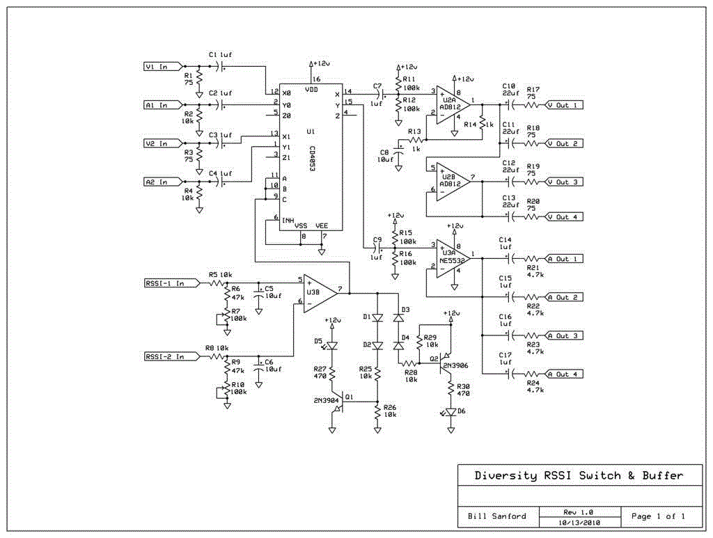

Videoverstärker IC nach analog Switch nötig ?
#2525160
Kay schrieb:
> ich möchte 2 Videosignale über einen analog switch ( CD4052 ) schalten.
> Ist es nun nötig am Ausgang ein Videoverstärker IC ( z.B. AD812 ) zu
> setzen ? Am Ausgang wird ein analoger TV angeschlossen.
Ja. Dein Fernseher hat in der Regel am Videoeingang einen
Eingangswiderstand von 75Ohm. Wenn du nun die On Widerstaende des CD4052
dir ansiehst (270 typ. bei 5V) dann kannst du dir den Pegelverlust ja
ausrechnen. Auch beim 74HC4052 ist der mit typ. 80 Ohm bei 5V noch zu
hoch.Die Ausgangsimpedanz deines Videoausgangs sollte bei 75 Ohm liegen.
Zaehlst du jetzt die 75 Ohm der Quelle + die 80 Ohm beim HC4052 zusammen
liegst du bei 155 Ohm.
#2525182
Den Aufholverstärker must du auf eine Verstärkung von 2 einstellen, und
am Ausgang einen 75 Ohm in Reihe schalten, damit die Leitung nach beiden
Seiten 75 Ohm sieht. Der Aufholverstärker hat am Ausgang eine Impedanz
von nahe 0 Ohm da er stark gegengekoppelt ist.
Ralph Berres

Gast #2526395
Hallo und vielen Dank für Eure Antworten. Ich habe mittlerweile eine
Schaltung gefunden, die genau das macht, was ich will. Dort wird ein
CD4053 und ein AD812 verwendet. In der Schaltung werden 12V verwendet.
Ich benutze nur 5V und muss dementsprechend den AD812 anders beschalten.
Wird schon klappen.
Also danke nochmal an alle.
Gruß Kay
