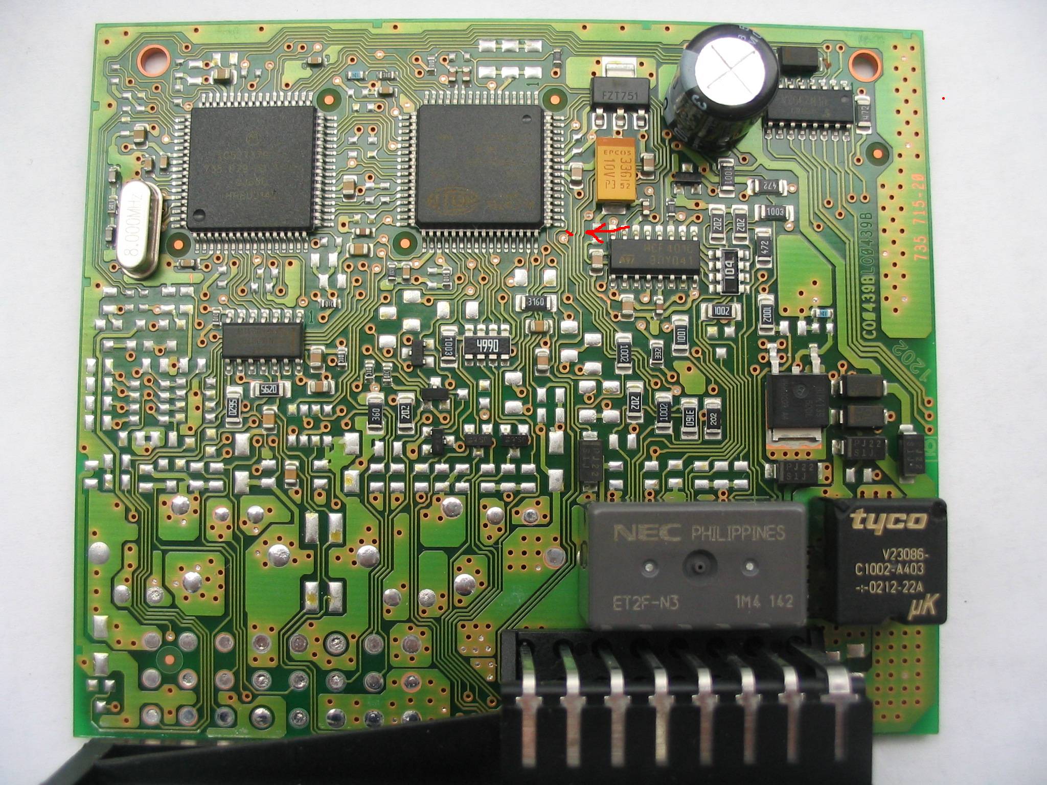

Als ich am Samstag zu meinem Stellplatz kam, staunte ich nicht schlecht. Der Golf stand mit komplett heruntergelassenen Fenstern da, die Zentralverriegelung gab unregelmäßiges Klackern von sich und reagierte nicht mehr auf Schlüsseldrehungen. Die Fenster ließen sich zwar hochfahren, öffneten jedoch nach kurzer Zeit wieder von allein. Die Googlesuche ergab als Ursache einen Defekt des Komfortsteuergerätes, welcher wohl recht häufig auftritt. Nach Ausbau desselben hörte der Spuk auf. Auf die Komfortfunktionen kann ich verzichten, aber ohne das KSG lassen sich weder Fenster noch Kofferraum öffnen. Es muß also Ersatz her. Vorher würde ich gern versuchen, das alte zu reparieren. Neue kosten >250€ und bei gebrauchten könnte jederzeit der gleiche Fehler auftreten. Blöd, wenn das über Nacht bei strömendem Regen passiert... Also Frage: Hat jemand schon erfolgreich so ein Steuergerät repariert? oder hat jemand Tips für die Fehlersuche? Teilenummer ist 1C0 959 799 (ohne weitere Buchstaben dahinter). Den Quarz habe ich bereits gewechselt, das Fehlerbild besteht weiter.

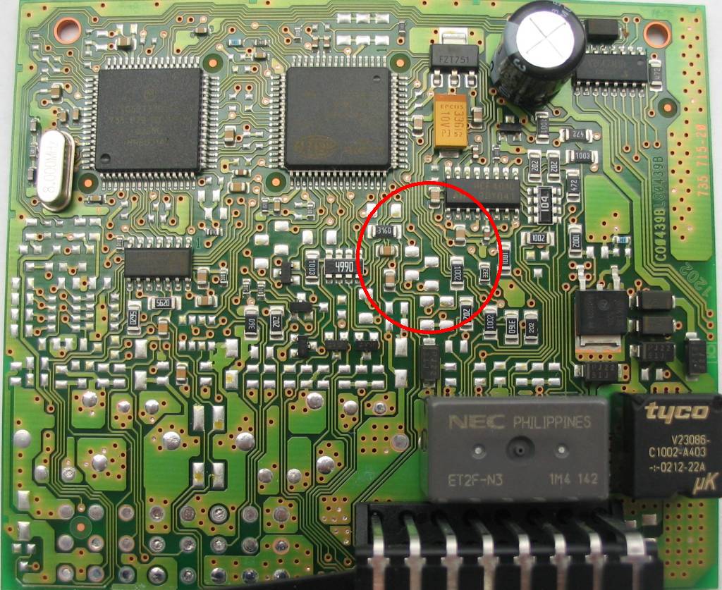

Ich würde versuchen alle Elkos auf der Platine zu wechseln. Den dicken Runden und den gleben zuerest. Ob noch mehr da sind kann ich auf dem Foto nicht erkennen. mfG Michael
Wenn Du Pech hast, sinds die µC auf der Platine. Die haben möglicherweise nicht mehr alle beisammen. Ansonsten: was willste groß für Tips haben: die einfachen Bauteile (Ts, Ds, Cs, Rs, ...) durchmessen, notfalls vorher ablöten, wenn sie im eingebauten Zustand keine plausiblen Werte zeigen. Ist halt bißchen aufwand, wenn Du einfache Fehler ausschließen willst.

Ich würde es erstmal mit OBD-Fehlerdiagnose probieren... Eventuell ist auch ein Türsteuergerät defekt und sendet falsche Werte über CAN obwohl eigentlich alles schlafen sollte...
#2525671
Jens G. schrieb: > Wenn Du Pech hast, sinds die µC auf der Platine. Kann sein, ist aber unwahrscheinlich. > die einfachen Bauteile (Ts, Ds, Cs, Rs, ...) durchmessen Das sind die langlebigsten Teile, dort würde ich erst gar nicht suchen.

Vorweg: Ich kenne die Platine nicht und weiß auch nicht was dort verbaut ist, gehe aber davon aus das es sich dabei um uC bzw BGA handelt. Wenn das mit dem Elko Tausch nichts bringt dann gibt es da noch die "Backofen-Methode" um kalte Lötstellen - sagen wir mal etwas pfuschig - zu reparieren. Du kannst natürlich auch versuchen die Lötstellen an die du kommst nachzulöten. Aber wenn ein BGA (Anschlüsse unter dem Gehäuse) verbaut ist dann geht das logischerweise ja nicht -> deswegen ab in den Backofen. Ich habe meine Grafikkarte damit reparieren können. Man kann nur keine Aussage über die Lebenszeit geben. Bei manchen hälts nur eine Woche, andere kommen auf Monate und manche auch auf ein zwei Jahre. mfg Benny

Benjamin R. schrieb: > Ich kenne die Platine nicht und weiß auch nicht was dort verbaut ist Warum erzählst du dann irgendeinen Unsinn, den du mal gehört hast, der hier aber absolut fehl am Platz ist? > gehe aber davon aus das es sich dabei um uC bzw BGA handelt. > uC bzw BGA Das "bzw" spricht schon Bände über deine Kenntnisse. Es ist zu 99% ein µC, aber sicher kein BGA. > dann gibt es da noch die "Backofen-Methode" um kalte Lötstellen - > sagen wir mal etwas pfuschig - zu reparieren. Ja genau, das wäre Pfusch und hat hier nichts zu suchen. Außerdem kann er hier alles mit einem Lötkolben nachlöten. > Ich habe meine Grafikkarte damit reparieren können. Grafikkarte =! Steuergerät @Icke: OBD auslesen ist sicher auch ein guter Tipp.

Erstmal vielen Dank für alle Antworten.
Die beiden Kondensatoren habe ich (eingebaut) gemessen, die haben noch
ihre Kapazität. ESR dürfte hier wohl nicht so die Rolle spielen.
Der Fehler trat plötzlich ein, am Morgen war noch alles OK und es gab
auch vorher niemals Probleme, die auf Wackelkontakte schließen lassen.
Versuchsweises Zerren an allen Kabeln in der Umgebung des KSG brachten
ebenfalls keine Änderung. Die Mikroschalter in den Türen sind OK, da die
ZV bei abgezogenem Steuergerät normal arbeitet.
Den Quarz habe ich wieder mit der originalen Isolierscheibe drunter
verlötet. Die Lötstellen sehen alle tadellos aus.

Icke ®. schrieb: > Hab das KSG > zusammen mit einem Taschenwärmer in Schaumstoff gepackt und > angestöpselt. 20 Minuten gewartet, nichts passiert. War wohl ein Teil für den aquatornahen Absatzmarkt. Oder haben die Helden beim VW Konzern schon wieder Mist gemacht. Ist das beim Erlkönig in Norwegen/Schweden wieder mal niemandem aufgefallen? Beim VW Konzern wird ja gerne immer wieder das Rad neu erfunden.

> Ich konnte das temperaturabhängige Verhalten nachvollziehen. Hab das KSG > zusammen mit einem Taschenwärmer in Schaumstoff gepackt und > angestöpselt. 20 Minuten gewartet, nichts passiert. Dann die Wärmflasche > entfernt. Hat etwas länger gedauert, aber nach ca. einer halben Stunde > fing das Theater wieder an. Wenn Du nur das KSG gewärmt / gekühlt hast und das den Unterschied macht, muß der Fehler eigentlich im KSG selbst oder seinen direkten angeschlossenen Steckern liegen. Die Türsteuerung oder irgendwelche externen Sensoren würde ich daher erst mal ausschließen. Da kommen dann doch wieder die Kondensatoren oder defekte Lötstellen in Betracht. Die Kondensatoren sind durchaus temperaturabhängig, bei höheren Temperaturen funktionieren defekte Kondensatoren meist noch etwas länger. Ich erinnere mich an alte DSL-Modems die man für ne halbe Stunde auf die Heizung legte damit sie sich wieder anschalten ließen. War nen Kondensator vom integrierten SNT... Wenn Du die Kondensatoren gemessen hast, hast Du das vermutlich bei Zimmertemperatur getan - leg das Teil für ne Weile nach draußen und miss dann nochmal. Ansonsten kann auch ne defekte Lötstelle bei Zusammenziehen des Boards durch Kälte zu den Problemen führen.

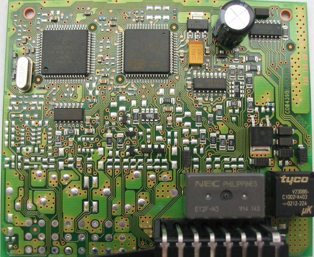

Da die Platinen meistens im Bad gelötet werden, kriegen die kleinen Lötstellen die beste Hitze ab und die mit höherer Wärmekapazität die geringere. Für mich sehen auf dem Bild der Schaltregeltransistor/MosFet unten rechts und der kleine FZT571 oben rechts mitte als die besten Kandidaten aus, um sie mit sparsam Zinn nachzulöten. Gibts so ne Platine nicht aufm Schrottplatz ? gol4 schrieb: > Ich denke nicht das die ECU einen Treffer hat, eher noch ist es der > Sensor oder die Verbindungsleitung. Glücklicherweise ist das nicht die ECU, sondern nur ein Komfortsteuergerät. ECUs sind im allgemeinen sehr robust gebaut - zumindest in den Autos, die ich bis jetzt hatte.
Lötbad bei SMD? Ist das wirklich noch in der Produktion gängig?
Ich kenne eigentlich eher Reflow und Wellenlöten. Mir sieht das hier
nach einer Kombination aus Reflow für die SMD-Teile und Wellenlöten für
die gesamte Platine (nicht selektiv) für die THT-Teile von unten aus:
Die Pads an den ICs sehen zu sauber aus für Wellenlöten mit Kleber auf
der Oberseite, außerdem gäbe das Probleme mit den hoch aufbauenden
Teilen wie Relais, Kondensator,...
Einige der Vias sind mit Zinn gefüllt. Das passiert bei nicht mit
Lötstopp abgedeckten Vias und flächigem Wellenlöten.
Ich würde zuerst die Kondensatoren checken und wenn das nix bringt dann
die Leistungsbauteile vorsichtig nachlöten.
Gerd E. schrieb: > Ich kenne eigentlich eher Reflow und Wellenlöten. Jo, das ist auch gut möglich, es bleibt die Tatsache, das alle Lötstellen 'über den gleichen Kamm' geschert werden, wo die dickeren Teile oft zu wenig Hitze abkriegen. Hatte ich schon oft bei den oben zitierten Grafikkarten, wo die Hitze zwar gut für die RAMs und GPUs war, die Mosfets aber oft nur 'angeheftet' waren, weil ihre dickere Kühlfläche und die dickeren Anschlüsse einfach die Wärme weggezogen haben.

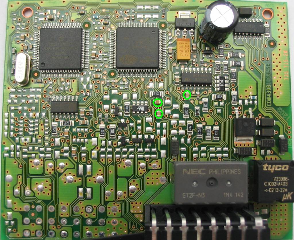

kurzer Zwischenbericht: Was sich gestern bereits andeutete, hat sich heute unter Einsatz von Kältespray erhärtet. Der Fehler tritt temperaturabhängig auf und ist mit an Sicherheit grenzender Wahrscheinlichkeit auf der Platine des Komfortsteuergerätes zu suchen. Der im anhängenden Bild rot eingekreiste Bereich reagiert am empfindlichsten auf Erwärmung oder Abkühlung. Ich werde zunächst die dort befindlichen Keramik-Cs austauschen und checken, ob es was gebracht hat.
Sorry, Bild vergessen, hier isses.
Cool, ich drück dir die Daumen. Klopfempfindlich ist da nix ? Kaputte Keramik Cs dieser Sorte hatte ich auch schon (lustigerweise auch in der KFZ Ecke, Grundig Autoradio :P ) Die Diode direkt dadrunter wäre ja auch noch ein Kandidat.

Löte doch auch mal von dem 16-pin IC, welches über dem Kondensator sitzt die Lötstellen nach.

Eine echt harte Nuß. Das KSG friert sich nunmehr seit ca. 1,5 Stunden bei -10° die Leiterbahnen ab und es passiert... nichts. Ich blieb nach dem Einbau noch eine Viertelstunde sitzen und konnte den Fehler nur einmal für zwei Sekunden reproduzieren, indem ich das Steuergerät mit der Hand erwärmte. Seitdem herrscht Funkstille. Womöglich tritt die Störung nicht bei Unterschreiten einer bestimmten Temperatur, sondern nur in einem begrenzten Temperaturbereich auf. Ich warte noch eine halbe Stunde und schalte dann die Standheizung ein. Mal schauen, was passiert.
Benjamin R. schrieb: > Vorweg: Ich kenne die Platine nicht und weiß auch nicht was dort verbaut > ist, gehe aber davon aus das es sich dabei um uC bzw BGA handelt. BGA? Im Auto? Bei einem Komfortsteuergerät? Würde mich doch sehr wundern. BGA nimmt man dort nur dann, wenn es sich nicht vermeiden lässt, i.d.R. also bei den großen µCs. Hat mit Fertigung und Haltbarkeit zu tun. Komfortsteuerung ist aber nicht gerade rechenintensiv, da langweilt sich vermutlich ein kleiner 16-Bitter. Und der dürfte in einem QFP-Gehäuse stecken. Max
So, das Teil steckt jetzt seit heute morgen im Auto und hat noch nicht wieder gezuckt. Weder im Kalten, noch im Warmen. Macht die Fehlersuche natürlich temporär unmöglich :-~

Vorläufiger Abschlußbericht: Das KSG ist nun schon seit einigen Wochen wieder fest eingebaut. Vorher hatte ich noch versuchsweise einen Leiterzug durchtrennt (siehe rote Markierung auf dem Bild), laut Pinbelegung des Steckers ist das die Leitung vom Türkontakt der Fahrertür zum Kombiinstrument. Komischerweise vermisse ich keine Funktion, es geht trotzdem alles. Der Fehler ist bisher nicht wieder aufgetreten. Ob nun die Temperaturen, die Durchtrennung des Leiterzuges oder irgendwelche Veränderungen infolge des mehrfachen Aus-/Einbaus oder Anfassens etc. dafür verantwortlich sind, keine Ahnung. Auch bei Behandlung mit Kältespray zuckt nix mehr. Das ungute Gefühl, der Fehler könnte unerwartet wiederkehren, bleibt dennoch.

Habe gerade zu diesem Fehlerbild einen Hinweis, fahre hier in Portugal einen Skoda Octavia 1U2, hatte Probleme mit der ZV und Innenbeleuchtung, beim testen des Türschlosses trat der von Ihnen beschriebene Effekt auf. Es öffneten sich alle Fenster und Türen, nach Austausch des Türschlosses war auch das sporadische Auslösen der Alarmanlage vorbei. Das Öffnen aller Fenster ist bei einigen Modellen ein Komfortmerkmal das beim Halten des Schlüssels in Öffnungsposition oder Schliessposition löst jeweils das Öffnen oder Schlüssen aller Fenster aus wenn es im Komfortsteuergerät codiert wurde. Sehr wahrscheinlich ist das Steuergerät nicht kaputt, sondern das Steuergerät im Türschloss. Gruß aus Portugal Michael Schröder
Michael Schröder schrieb: > Sehr wahrscheinlich ist das Steuergerät nicht kaputt, sondern das > Steuergerät im Türschloss. Nicht auszuschließen, aber auch nicht wahrscheinlich. Siehe Historie der Fehlersuche. Ich fahre das Auto immer noch und mit dem Alter kommen auch die kleinen Macken. Aber dieser Fehler trat nie wieder auf.
