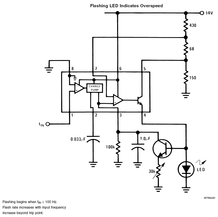

OP #2527061
Danke schon mal für die Antworten Leute.
@Christoph: Zu der Lösung mit dem LM2917 habe ich einige Fragen.
Schaltplan (aus DS) liegt bei.
1) Kann ich den Elko an Pin2 weglassen? Ich brauche ja keine
Ladungspumpe da ich mit +5 Rechteck reingehe. Natürlich davonausgehend,
dass die Ladungspumpe nur für den negativen Anteil im sinus Signal
vorgesehen ist.
2) Den 'Schaltpunkt' stelle ich dann am 30k Poti ein?
3) Ich begreif' die Beschaltung den NPNs nicht. Pin 4 geht in die Basis,
LED leuchtet somit wenn der NPN angesteuert wird. Der NPN schaltet dann
mit den 30k gegen Masse durch, so dass die Strecke auf Pin 3 leitend
wird?Ich seh' da leider grad zuviele Fragezeichen in meinem Kopf.
Gruss, Philipp

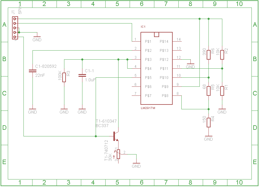

OP #2531926
Ich musste die Schaltung neu machen, denn der DIL-8 2919 hat Pin 8
intern fix auf Masse geschaltet. Das geht dann leider nicht zum Erkennen
eines +5 Rechteck Signal, weil da der negative Anteil fehlt. Bei der
DIL16 Version hat man dafür eigene Eingänge. Hab's jetzt mal neu
gezeichnet, kann da bitte jemand mal drüberschauen?
Ich denke mir den Schaltpunkt stellt man an dem 3er Spannungsteiler ein
(Bild: 9-ABCD, 150-68-390)? Also könnte ich da einen 600er Trimmer
anstatt die 68-390er Bechaltung nehmen was meint ihr?
P.S: Ist meine erste eagle Zeichnung, habt Erbarmen.
Gruss, Philipp
