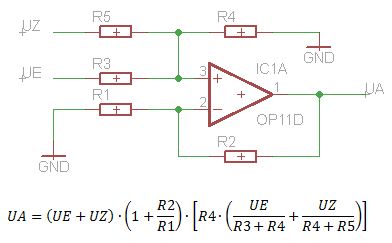

Hallo werte Technikfreunde.
Ich möchte die Ausgangsspannung zur angehängten Schaltung berechnen und
habe anhand diverser Vorlagen aus Formeln für Grundschaltungen die unter
dem Schaltbild beschriebene Formel ermittelt. Leider fehlt mir zur
Kontrolle auf Richtigkeit eine ähnliche bzw. komplexere Schaltung mit
Formel. Da beim Einsetzen der entsprechenden Werte eine Abweichung von
etwa 27 Volt rauskommt, muss irgendwo noch nen Fehler sein.
Es wäre sehr freundlich wenn mir Jemand, der sich damit auskennt,
weiterhelfen kann und wenn möglich vielleicht noch eine einfache
Beschreibung der Funktion zur Schaltung beifügt. Ich habe zwar meine
eigene Vorstellung was den Sinn der Schaltung betrifft, mir wäre jedoch
eine unabhängige Meinung dazu sehr wichtig.
Grüße Sebastian
Du hast letztlich zwei einfache Teilschaltungen, den Spannungsteiler am
"+" Eingang des OPamp und die Verstärkung der am "+" Eingang
herrschenden Spannung mittels R1 und R2. Deshalb solltest du erst mal
die Spannung am "+" Eingang berechnen...

Du solltest die Herleitung der Formel einfach noch einmal nachrechnen.
So wie sie da steht, hat der Teil rechts vom Gleichheitszeichen die
Einheit V² statt V. So schwer ist das ja nicht, und Opi hat dir schon
den richtigen Tipp gegeben.

vergiss nochmal was ich oben geschrieben habe
Ua = (1 + R2/R1) * ( (Ue * R4 / R3 + R4) + (Uz * R4 / R4 + R5) )
die formel ist eigentlich nichts anderes als deine nur ohne (ue +Uz) am
anfang.
trotzdem solltest du dir das nochmal von jmd. anderen bestätigen lassen,
ob das auch wirklich so stimmt!?
Ganz so einfach ist es leider auch nicht.
Bei der Betrachtung von Ue muss parallel zu R4 noch R5 einbezogen werden
und für die Betrachtung von Uz liegt parallel zu R4 noch der R3.
Hab gerade keine Zeit für einen kompletten Gegenvorschlag.

Sebastian schrieb:
> Lass ich die Klammer mit UE und UZ einfach weg?
Nicht raten, rechnen!
Der Verstärkungsfaktor 1+R2/R1 des nichtinvertierenden Verstärkers aus
IC1A, R1 und R2 ist ja schon mal richtig. Jetzt musst du nur noch die
Spannung am nichtinvertierenden Eingang von IC1A bestimmen. Diese ergibt
sich aus den drei Spannungen UZ, UE und 0 (GND) und dem Spannungsteiler
aus den drei Widerständen R5, R3 und R4. Um die Spannung am gemeinsamen
Knoten auszurechnen, bedienst du dich je nach persönlichem Gesachmack
einer der folgenden Methoden:
- Knotenpunktregel
- Überlagerungssatz
- Berechnung über das mit den Leitwerten der drei Widerstände
  gewichtetes arithmetische Mittel der drei Spannungen
Stefan N. hat offensichtlich die zweite Alternative gewählt :)
Vielen Dank für die schnellen Hilfen, ich hab nachgerechnet und die
Werte passen jetzt mit der Formel.
Ich hab allerdings versucht das Ganze nochmal nachzuvollziehen und
irgendwie hakts da bei mir ein wenig mit der Erstellung der
Widerstandsverhältnisse am "+" Eingang. Wenn ich das
Superpositionsprinzip anwende komm ich halt nur auf den besagten Teil in
den eckigen Klammern(nicht berücksichtigte Quelle kurzgeschlossen, dann
die andere genauso und die Werte zusammensetzen?!?).
0V kann ich doch nicht als Quelle sehen und dementsprechend noch nen
dritten Teilschritt anwenden oder doch???
Kann mir damit vielleicht noch wer nen entscheidenden Hinweis geben?
Dann wäre ich vollends zufrieden. Will ja auch was dabei lernen und
nicht nur kopieren.

Wenn du Ue kurzschließt, bekommst du einen Spannungsteiler: R5 und
danach eine Parallelschaltung von R4 und R3(beide an Masse). Die
benötigte Spannung fällt über die parallelen Widerstände ab. Das ganze
wird von Uz mit Spannung versorgt.
Der andere Fall verhält sich genauso.
Du kannst das auch so betrachten:
Ersetze UZ, R5 und R4 durch Ersatzspannungsquelle
  UZ' = UZ * R4/(R5+R4) (Spannungsteiler)
  mit Innenwiderstand R' = R5||R4 = (R5+R4)/(R5*R4).
Dann sieht die Eingangsschaltung so aus:
 UZ'---R'---+
            +---> Spannung an + Eingang
 UE ---R3---+
Vielleicht hilft das, Gruß Dietrich
Ah ich habs... hat ne Weile gedauert aber nu is gespeichert :)
Ich hatte das mit dem Spannungsteiler ja die ganze Zeit verstanden, was
mir gefehlt hat ist die Multiplikation von Iz mit R3||R4 bzw. Ie mit
R4||R5.
Ich muss ja erst Iz aus Uz*(R5+R3||R4) berechnen und dann muss ich das
Ganze ja nochmal für Ua mit R multiplizieren, sonst bekomm ich ja keine
Spannung raus ...
Nur damit ihr wisst woran es gehapert hat und für die, die wie ich noch
im Dunkeln tappten ;)
Danke nochmals für eure Geduld und schnelle Hilfe, ich muss nun doch
nicht dumm sterben!
Moderator
Nachdem du nun das Prinzip der Überlagerung verstanden hast und es
anwenden kannst, ist hier noch eine Methode, mit der man sehr schnell
n-fache Spannungsteiler berechnen kann, die in der Praxis recht oft zu
anzutreffen sind:
Du hast also n Spannungen Ui (i=1..n) gegeben, die an ein sternförmiges
Gebilde aus n Widerständen Ri angeschlossen sind. Gesucht ist die
Spannung Ux in der Mitte des Sterns.
Nach der Knotenpunktregel muss die Summe der Ströme durch alle Wider-
stände gleich 0 sein. Löst man die entsprechende Gleichung nach Ux auf,
erhält man das mit den Leitwerten der Widerstände gewichtete arithmeti-
sche Mittel der Einzelspannungen:
Das Ergebnis rechts kann man sich leicht merken.
In deinem Beispiel ist also
Das kann man fast aus dem Kopf hinschreiben :)
