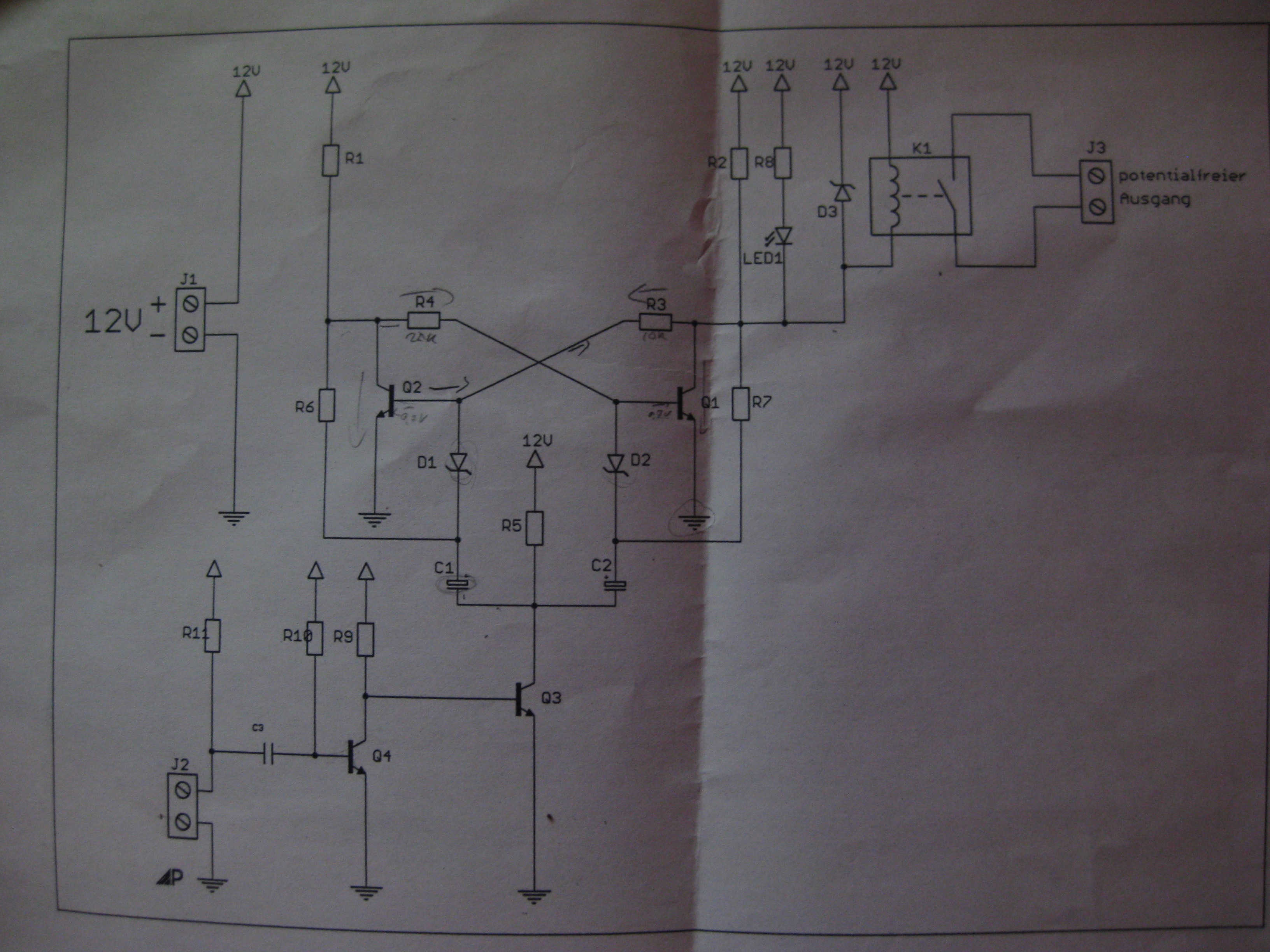

Erstmal einen guten Abend an alle:)
Und ich hoffe ich bin in der Richtigen Ecke hier mit meinem Anliegen.
Also eine kurze Einführung, wir haben in der Schule zurzeit Projektwoche
in Elektrotechnik. Infolge dessen müssen wir aus einem Bausatz einen
Klatschschalter bauen und eine Präsentation darüber halten wie dieser
Funktioniert.
Im Anhang ist ein Bild der Schaltung die wir haben.(Ich hoffe man kann
es gut erkennen ansonsten muss ich mich nochmal dran geben, unser
Scanner is leider hinüber.)
Also ich fang mal damit an was ich schon verstanden habe (oder glaube
verstanden zu haben)
Der untere Teil ist der Signal eingang mit dem Mikrofon, der dadrüber
ist die Bistabile Kippstufe welche das Relaise Impulsweise an/aus
Schaltet.
Die Transistoren brauchen soweit ich weiß 500-700 mV Spannung an der
Basis damit diese durchschalten. Die frage ist sind diese im Leerlauf
auf Masse durchgeschaltet also die CE Strecke oder wie verhalten die
sich, und wie verhalten die sich dann wenn man Klatscht? Desweiteren hab
ich die Funktion von D1, D2, C1 und C2 noch nicht ganz verstanden wozu
sind diese da?
Ich danke schonmal für eure Hilfe
LG Fabian

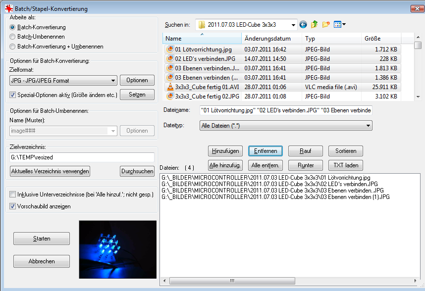

#2526709
Wegstaben Verbuchsler schrieb:
> Bildformate beachten!
Mich nerven diese Riesenbilder auch immer, zumal ich wegen ungünstigem
Standort eine nur geringe Datenrate habe. Größer als 750KB lade ich
grundsätzlich nicht runter.
Der Tip mit dem kostenlosen, bestens bewährten Irvan View ist daher
GOLDRICHTUG!
Für den der es noch nicht weiß:
Irfan-View,
Menü Datei -
     Batch(Stapel)Konvertierung/Umbenennung
Im sich öffnenden Fenster Einstellungen vornehmen
[Setzen] weitere Einstellungen usw. ist an sich alles selbsterklärend,
Bilder in das Batchfenster per Drag and Drop ziehen,
[Starten]
Gruss Ottmar
(Firma: matzetronics) #2527037
Im Ruhezustand ist Q4 mit dem Basiswiderstand R10 auf 'leitend'
gestellt. Wenn du nun in das angeschlossene Elektretmikrofon klatscht,
sperrt Q4 kurz und schaltet damit Q3 ein. C1 und C2 übertragen den
negativen Puls auf die beiden Dioden, diese ziehen die Basen der
Kippstufe auf nahezu Masse und lassen damit die Kippstufen in den
anderen Zustand kippen. Die Dioden entkoppeln also die beiden Basen der
Bistabilen Kippstufe, die kannst du ja nicht direkt miteinander
verbinden.
R11 versorgt das Elektretmikrofon mit der Betriebsspannung.

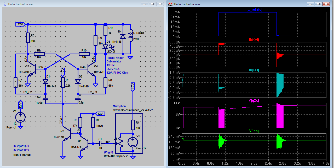

#2529202
habe mir mal aus Interesse und zur Übung, den Klatschschalter mit
"echtem Klatschen"(*) von Fabian in LTspice zusammengestellt. C1 und C2
im Schaltbild wurde so dimensioniert, um die Dauer des Klatschimpulses
ohne oszillierendes Umschalten zu überbrücken.
In der Grafik ganz oben ist die Stromaufnahme des Relais dargestellt. In
der Mitte sind die Basisströme der Transistoren der bistabilen Kippstufe
zu sehen. Ganz unten das "Oszillogramm" des Audiofiles.
Im ZIP-File ist die Datei "Klatschen_2xWAV" enthalten, welche man sich
z.B. mit dem Mediaplayer anhören kann. Wer möchte kann mit LTspice auch
Mozarts Kleine Nachtmusik durch einen virtuellen Verstärker jagen...
Grüße Ottmar
Gast #2529598
Danke Ottmar, das erhöht bei mir den Anreiz mal richtig in LtSpice
einzusteigen.
Für den Kurzzeiteffekt bin ich mit deiner Simulation nicht weiter
gekommen. Ich habe ein "nackiges" LTSpice ohne LEDrot und Potentiometer.
Nachdem ich dein Readme gelesen habe, konnte ich die LEDrot einfügen.
Auch habe ich gesehen, dass ein potentiometer.sub im Archiv drin ist.
Leider fehlt aber trotzdem (?) im geladenen Klatschschalter Schaltplan
das Potentiometer.
Ich habe versucht, ein Symbol (potentiometer.asy) und ein Schematic
(potentiometer.asc) zu bauen. Aber da bin ich letztlich gescheitert. Ich
schaffte es zwar den Schaltplan optisch zu vervollständigen, aber bei
der Simulation war Ptot unbekannt. LTSpice machte hierbei den Vorschlag
ein Defaultmodell R zu nehmen, aber damit war kein Klatschen in den
Plots zu sehen :-(
Kannst du ASY und ASC auch noch hochladen?
