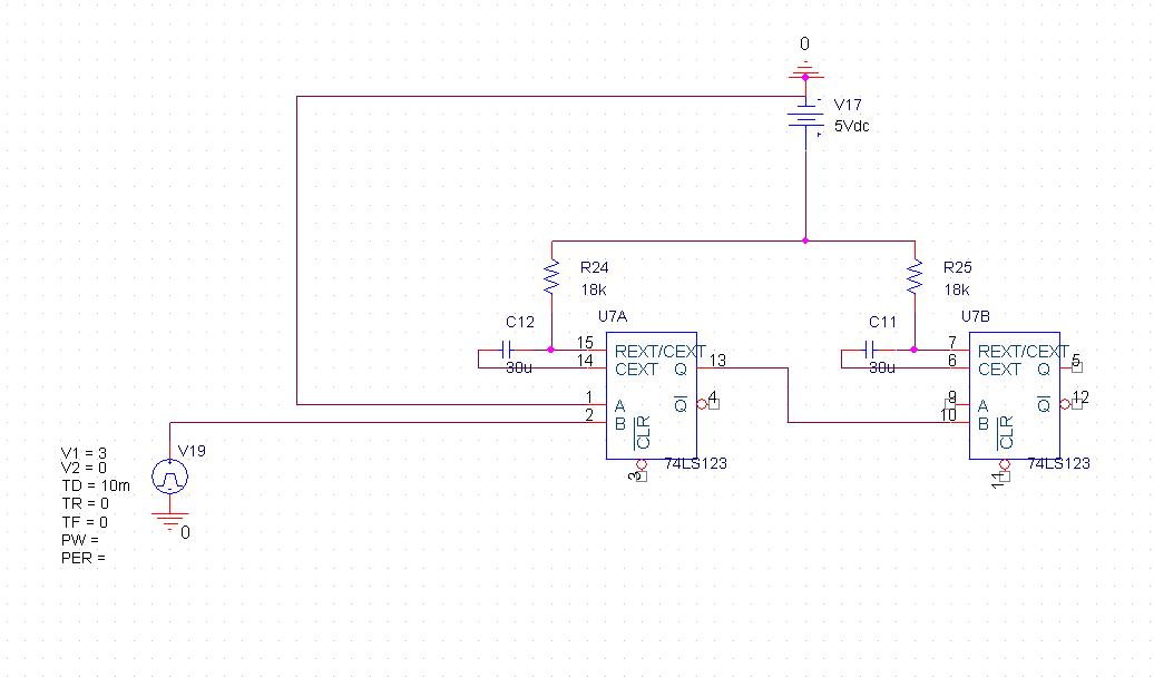

Liebe Community,
ich brauche eure Hilfe. Ich komme leider seit Stunden nicht weiter.
Im Anhang findet ihr mein Schaltplan in PSpice.

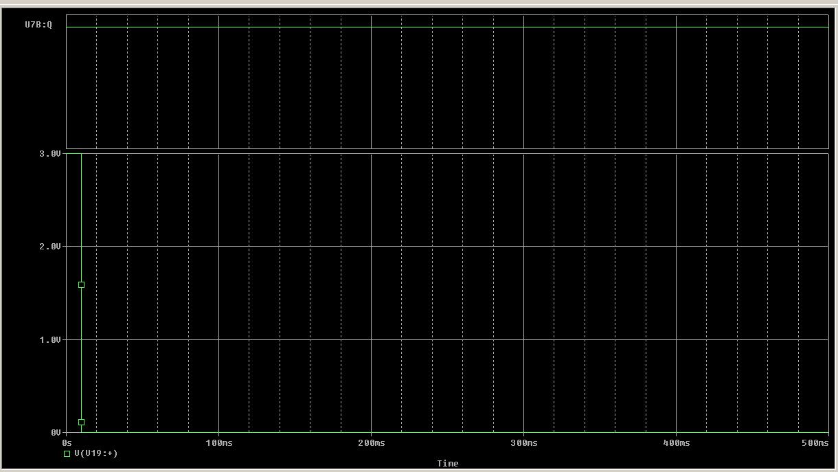

Ich möchte einfach nur die grundlegende Funktionsweise des Monoflops
kennenlernen und habe deshalb diese Schaltung aufgebaut.
Ich möchte nur aus einem Impuls am Eingang einen längeren Impuls am
Ausgang erzeugen, mehr nicht. Leider komme ich nicht weiter. Nach meinen
Werten für die externe Beschaltung, müsste der Impuls auf knapp 180ms
verlängert werden.
Desweiteren bekommen ich beim Simulieren eine Warnung: connection to
unmodeled U7A/U7B pin Cext/Rext...
Ich kann damit aber nichts anfangen. Google gibt leider nicht viel her.
Ich hoffe auf eure Unterstützung.
Aber das problem bleibt doch das gleiche "unmodeled".
Der 123 scheint nicht richtig definiert zu sein. Des weiteren ist
Eingang A2 unbeschaltet, ist zwar LS aber unschön.
Zuerst einmal Danke für deine Antworten. Hättest du denn auch eine Idee,
wie ich das beheben kann, sodass dieser Baustein das von mir gewünschte
Signal ausbibt?
An der Grunddef. habe ich nichts verändert.
kann es sein, dass Dir die "Digital Power Supply" fehlt? Setzt einmal
das Symbol "DIGIFPWR" aus "special.olb" in den Schaltplan.
Anmerkung:
Meine Aussagen beziehen sich auf PSpice OrCAD A/D 9.1
Sollte bei Dir jedoch nicht viel anders sein.

Das Digital Power Supply habe ich eingefügt, aber was nun? Für was wird
das benötigt?
Entschuldige die Fragen, die für euch vlt. leicht erscheinen mögen, ich
befasse mich mit der Materie hingegen erst seit einigen Wochen.
habe gerade noch einmal im "PSpice User’s Guide" nachgelesen:
"Default digital power supplies
Every digital part supplied in the Orcad libraries has a default digital
power supply defined for its A-to-D or D-to-A interface subcircuit. This
means that if you are designing a mixed-signal circuit, then you have a
default 5 volt digital power supply built-in to the circuit at every
interface."
Du musst das Symbol folglich nur einfügen, wenn Du vom Standard
abweichende Werte definieren möchtest. Der Tipp von mir das Symbol
"DIGIFPWR" einzufügen war somit zwar nicht falsch aber unnötig.
Das PSpiceTemplate für das Bauteil 74LS123 sieht bei mir wie folgt aus:
X^@REFDES %C\L\R\ %A %B %Q %Q\ %VCC %GND @MODEL PARAMS:\n+ PULSE=@PULSE IO_LEVEL=@IO_LEVEL MNTYMXDLY=@MNTYMXDLY
Die Anschlüsse "REXT/CEXT" und "CEXT" werden folglich nicht nachgebildet
bzw. modelliert. Daher auch die von Dir erwähnte Warnung. Die Schaltzeit
musst Du vermutlich über die Eigenschaft "Pulse" des Bauteils
einstellen. Dieser Wert steht bei mir nach Einfügen des Bauteils auf 116
ns.
