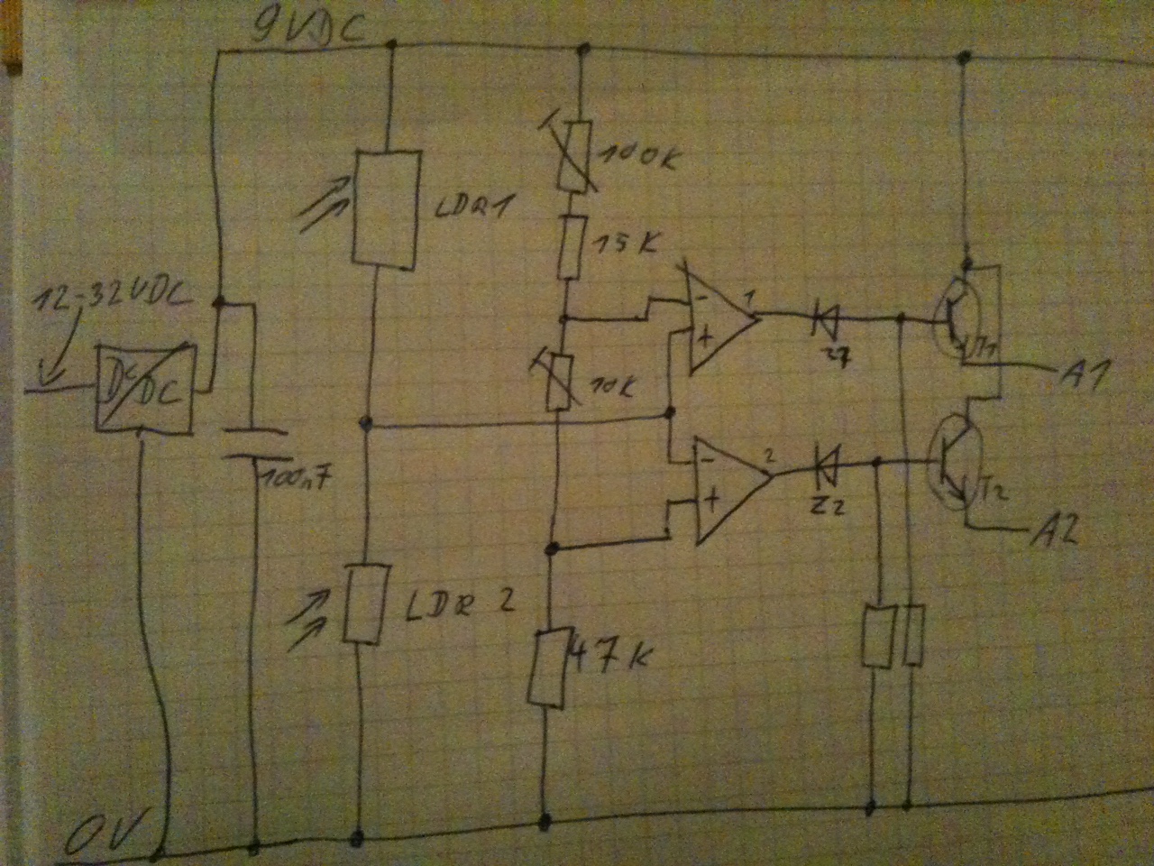

Das Stichwort Sonnenfolger war gut! Hab einen kleinen Schaltplan gemacht. Ich werde ihn gleich hochladen... Wäre nett wenn ihr mal drüber schauen könntet...
Bitte mal drüber schauen ;-)
#2527883

Sascha Frolow schrieb: > (Strahler) holger schrieb: > Die Sonne steht zu bestimmten Zeiten immer an bekannten Stellen. So, so

Naja... wie schon erwähnt handelt es sich um einen Strahler... Über einem modell... und wenn man die ,,Sonne'' zu Vorführzwecken, hin und her laufen lässt, soll das Solarpanel der ,,Sonne'' schon folgen... Geht die Schaltung mal genau Durch... Will hören das siee funktioniert :-)

Sascha Frolow schrieb: > Will hören das siee funktioniert Kaum. Bei Sonne wird die Batterie leer und die Endtransitoren schalten nicht. http://www.elektronik-kompendium.de/sites/grd/index.htm
Das links im Bild ist keine blockbatterie sondern ein DC/DC Wandler. Der Rest des Modells läuft mit 24VDC... Warum schalten die Transistoren nicht? Danke erst mal für eure Antworten...
Sascha Frolow schrieb: > Rest des Modells läuft mit 24VDC... Warum schalten die Transistoren > nicht? Wo soll denn der Strom herkommen, der in die Basis hineinrinnen muss, damit der NPN Transistor aufmacht?
Aus dem op durch die Diode... Warum? Was stimmt nicht?
#2528049
Aha. Und woher bekommt der OP den Strom?
Sascha Frolow schrieb: > Aus dem op durch die Diode... Warum? Was stimmt nicht? Sollen das Zener-Dioden sein?
Ja da fehlt der Strich..... Stet ja Z1 und Z2 dran ;-).... Klappt's jetzt? Die z-Dioden haben eine durchbruchspannung von 8,2V...
Ich Denke ich brauche noch einen zweiten DC/DC wandler auf 5V für den op. Oder kann mit einer sagen wie alles dimensioniert werden muss wenn alles auf 5V läuft?
So ganz klar ist mir nicht, warum du die Z zu brauchen gedenkst. Die OpAmp sind so sowieso auf maximale Verstärkung eingestellt. An deren Ausgang misst du sowieso nur nahezu die +- Versorgungsspannung vom OpAmp. Und durch das 10k Poti in der Mitte schalten sie auch nicht gleichzeitig.
Ok eine wertvolle Information mehr für mich ;-)... Ich hab noch nie mit op's gearbeitet.... Ich hab gedacht da käme das differenzpottenzial von + und - an... Wieder einen schrit weiter... Danke ;-).... So weiter geht's. Kritik! Z-Dioden bleiben weg.
Sascha Frolow schrieb: > Ok eine wertvolle Information mehr für mich ;-)... Ich hab noch nie mit > op's gearbeitet.... Ich hab gedacht da käme das differenzpottenzial von > + und - an... Kommt es auch. Aber mit einem Verstärkungfaktor jenseits von 1000. Meistens weit jenseits von 1000. Ein idealer OpAmp hätte unendlich. d.h. bei 1V Spannungsdifferenz an den Eingängen, hätte der Ausgang zb 10000V. Hat er natürlich nicht, denn höher als die Versorgungsspannung kann das nicht gehen. Aber sobald der + Eingang ein bischen positiver als der - Eingang ist, springt der Ausgang förmlich auf +Versorgungsspannung. http://www.elektronik-kompendium.de/sites/bau/0209092.htm
#2528158
Durch Mitkopplung mit jeweils einem größeren Widerstand könnte man den als Komparatoren geschalteten OP's noch etwas Benehmen am Umschaltpunkt beibringen. Das Stichwort hierzu wäre: Schmitt-Trigger

Sascha Frolow schrieb: > Mmh... Dann lässt sich das ganze aber nicht mehr trimmen oder? Warum soll sich das nicht mehr trimmen lassen? Was willst du denn trimmen? Alles was du brauchst sind die Schwellen ab welcher Differenz der Motor links rum und ab welcher Differenz er rechts rum drehen soll.
slow schrieb: > Frag doch mal in der Schule, warum ihr solch ein sinnloses Projekt > bearbeiten sollt. Vergiss doch mal die Sonne. Es wurde ihm ja schon gesagt, dass das für Sonnennachführung eher unbrauchbar ist. Aber es ist eine schöne Spielerei und zum Ausrichten auf eine Lampe kann man es immer noch nehmen. Ausserdem ist es immer noch vernünftiger, sie basteln überhaupt was.
@Slow: Auf so dumme Kommentare kann ich verzichten! Das hilft mir kein bisschen weiter! So Leute scheinen in jedem Forum ihr unwesen zu treiben. Foren sind da, um nachzufragen und um sich gegenseitig zu helfen! Ich hab bei google nichts gefunden weil ich nicht die richtigen Stichworte wie ,,Sonnenfolger'' hatte...Lies erstmal richtig!!!! Künstliche Sonne! Das hat den Zweck etwas dabei zu lernen!!! @Karl Heinz: Ich hab doch potis zur Einstellung der Intensität. Das hebe ich doch damit auf oder? Du meinst einen Schmitt-Trigger direkt vor dem OP oder? Oder z-Dioden... Gibt es einstellbare z-Dioden? Danke für die vielen Antworten
Sascha Frolow schrieb: > @Karl Heinz: Ich hab doch potis zur Einstellung der Intensität. Überleg noch mal genau, was du da eigentlich einstellst, was der Op-Amp macht. Was du im Grunde hast, sind 2 Spannungsteiler. Der eine wird gebildet von den beiden LDR und liefert in der Mitte eine Spannung, die je nachdem welcher der beiden LDR heller beleuchtet wird kleiner oder größer wird. Und der andere Spannungsteiler ist die Kette aus Widerstand und Potis, die 2 einstellbare Spannungen liefern. Die OpAmp-er vergleichen die beiden Spannungen. Wenn die eine größer ist als die andere, dann schaltet der Ausgang auf High. > ich doch damit auf oder? Du meinst einen Schmitt-Trigger direkt vor dem > OP oder? Man kann einen OpAmp auch so beschalten, dass er wie ein Schmitt Trigger wirkt. Hier wirkt der OpAmp wegen seiner großen Leerlaufverstärkung als eine Art digitiales Schaltglied: die eine Spannung größer -> Ausgang auf High. Die andere Spannung größer -> Ausgang auf Low. Bau die Schaltung einfach mal am Steckbrett auf und spiel mit ihr. Mit einem Voltmeter die Spannungen beobachten. Ich denke, da gewinnst du am meisten Einsicht.
