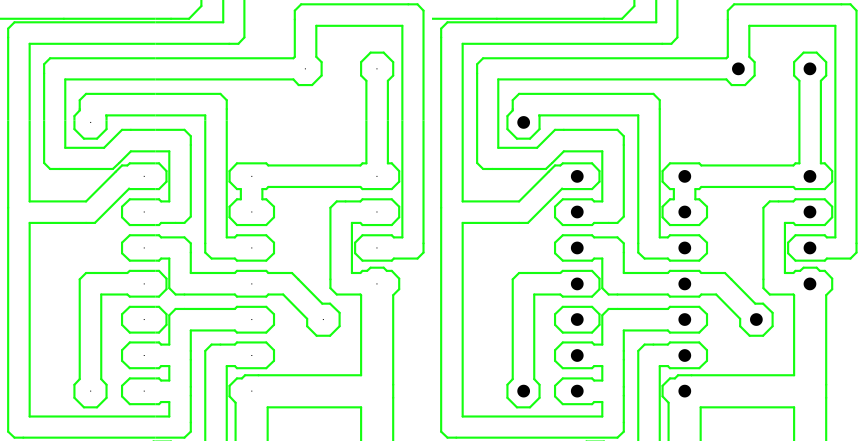

Kann HPGL überhaupt Linien der Länge Null vernünftig darstellen?
Bohrkoordinatenlisten erzeugt man üblicherweise im Excellon- oder
Sieb&Meyer-Format. Notfalls kann man sowas ja durch ein Script jagen und
daraus HPGL-Befehle machen.

es gibt in der Realität sowieso keine Punkte, nur kleine Kreise. Was
ist, wenn du den realen Bohrdurchmesser ausgibst?
Ein Viewer für Excellon stellt das auch so dar. Falls unbedingt nötig,
kannst du ja alle Durchmesser auf einen kleinen Wert einstellen und
ausdrucken.
Das ULP mill-outlines stellt die Bohrungen so dar:
PA3861,2388;PD;  -> absolute Position anfahren; Stift absenken
PA3861,2388;PU;  -> (selbe) absolute Position anfahren; Stift anheben
Ein Stiftplotter macht hier einen Punkt, und eine Fräsmaschine bohrt ein
Loch.
Wenn ich die HPGL-Datei mit Cenon öffne sieht das so aus: Bild.
links: keine Strichstärke,
recht: Strichstärke 0,9mm für den Stift für die Bohrungen.

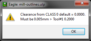

fisch schrieb:
> Wenn ich das ULP starte kommt diese Fehlermedung. Was kann ich dagegen
> tun?
Diese Fehlermeldung konnte ich nicht reproduzieren. Wie sind deine
Clearance-Einstellungen in den Design-Regeln?
