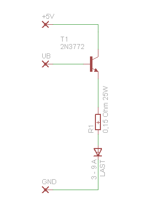

Linearregler 5V 9A so machbar?
Gast #2528007
Es geht erstmal nur um Transistor und Emitterwiderstand, speziell ob der
Transistor das bei der niedrigen Betriebsspannung macht. Die Ansteuerung
ist deshalb noch nicht eingezeichnet.
Die Bauteile wären vorhanden, die Effizienz (Basisstrom) egal, deshalb
spart euch bitte das "nimm doch einen FET..."

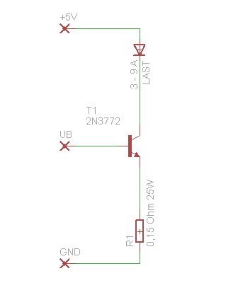

Hab es etwas geändert, jetzt geht der Basisstrom mit über die Last.
Aber wie soll jetzt die Spannung an der Basis aussehen? Sowas hab ich
noch nicht gebaut..
Ins Datenblatt hab ich geschaut, die Sache mit der Spannung ist mir aber
noch nicht klar.

Deine Anwendung sieht mir nach einer Stromquelle für die SST90 aus. Wenn
du da noch eine Strommessung/Steuerung mit OPV vorsetzen willst, vergiss
den 2N3772, der ist viel zu langsam.
Die Spannung an der Basis muss dann Uf der Diode plus Ube des
Transistors plus R1*9A sein.

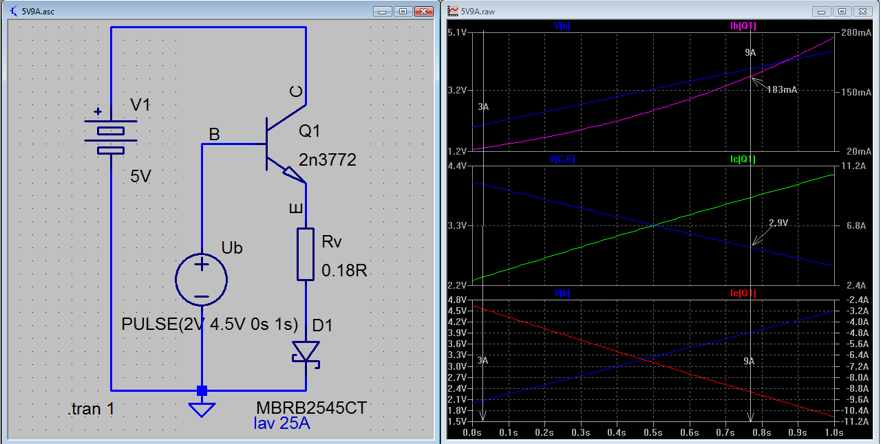

ich habe mir mal das Datenblatt des 2N3722 die hier interessanten
Parameter näher angeschaut. Dazu habe ich versucht die Schaltung mal zu
kalkulieren. Falls mir systtematische Fehler unterlaufen sind, bitte
mitteilen, ich will ja schließlich auch was dabei lernen.

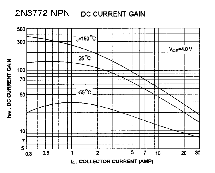

Uce sat   Ib      Ic
0.8V      280mA   9A
0.8        50mA   3A  (vgl. 2N3772_hfe.gif)
Ic  Stromverst.           Ib ca.
9A      ca. 50        9A/50 = 180 mA
3A      ca. 90        3A/90 =  33 mA

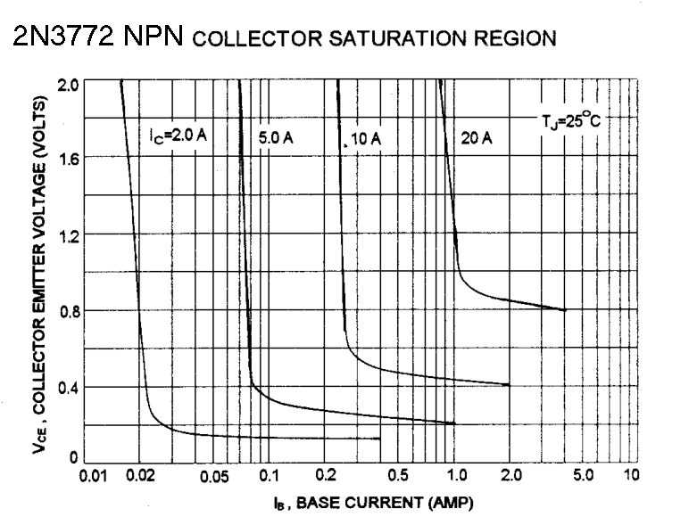

Uce sat wie oben, dürfte also zu niedrig angesetzt sein (vgl.
2N3772_UCEsat.gif), außerdem ist es evtl. günstig aus dem Schaltbereich
etwas mehr in den Verstärkerbereich der Kennlinie zu gelangen.
Abschätzung der Daten, Bauteilwerte für I=9A
Spannung, Widerstand
Geben wir dem 2N3227 eine Sicherheitsreserve von
Uce sat = 0,8V + 0.4V = 1.2V besser 1.5V, um CE besser aussteuern zu
können.
Flusspannung Uf der Basis-Emitterdiode mindestens 0.7V (wenn nicht
mehr).
max. Emitterspannung (Ue)         5V - 1.5V = 3.5V
Uf der Diode (Schottky) bei 9A angenommen ca. 1  V
verbleiben für Re gesamt       (3.5V-1V)/9A = 0,27 Ohm,
besser einen geringeren Wert z.B  0.18 Ohm verwenden. Damit verfügt die
Uce-Strecke über einen größerem Aussteuerungsbereich und Ub-GND bleibt
noch unter 4V (siehe unten)
Verlustleistungen (Pv)
Pv Rv      0,18 Ohm *9^2 = 14,6 W
Pv Diode   1V * 9A       =  9   W
Pv 2N3227                = 12.9 W
Pv gesamt 5V * 9 A       = 45   W
Mindestspannung Ub - GND bei Ic 9A
Uf Diode                  1  V
U Rv         9*0.18 Ohm = 1.62V
Ube  min                  0.7V (eher mehr, vgl. Simulation)
                          3.32V
Fazit:
Die Schaltung müßte wie gewünscht, gerade noch funktionieren. In der
Simulation klappt es jedenfalls. Auch wenn sich die die Werte von Ube
bzw. Uf Diode in der Praxis noch etwas erhöhen sollten, dürfte die
maximal zur Verfügung stehende Steuerspannung 5 V ausreichend sein, um
den Emitterstrom von max. 9A bereitstellen zu können.
Gruss Ottmar

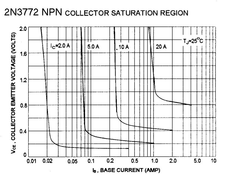

ArnoR schrieb:
> Uemax = Ub-Ubesat
Ich gehe mal davon aus, dass die Flusspannung der Basis-Emitterdiode
geringer ist als die Sättigungsspannung Kollektor-Emitter. Dann könnte
wohl ein Buchstubenvrwxlr vorliegen, sollte dann wohl heißen
Ue(mitter)max = Ub(atterie) - Uce(collector-emitter)sat
vgl. dazu  das von mir beigefügte Diagramm
[http://www.mikrocontroller.net/attachment/133348/2N3772_UCEsat.gif]
Mich würde auch die genaue Bezeichnung der verwendeten Diode
interessieren!
Gruss Ottmar
Es ist genau umgekehrt, wie du aus dem Datenblatt und den Kennlinien
entnehmen kannst. (Ucesat=0,6V bei 10A und geringer Übersteuerung,
Ube>0,7V)

Die Angabge UB in meinem Schaltplan war vielleicht etwas irreführend,
sorry. Ich hatte das so dahingetippt von wegen UB(asis)..
Die Last stellt eine Laserdiode dar, die Daten habe ich so von einem
Freund bekommen. Es soll eine lineare Leistungsregelung in dem genannten
Bereich werden. Die Leistung muss (meiner Meinung nach) nicht stufenlos
geregelt werden. Ich könnte mir gut ein 4-Bit R2R Netzwerk vorstellen,
gesteuert vom Fräs-PC und µC. Aber das ist ein weiter Weg. Ich bin eher
Elektronik Amateur und muss mich da erst reinfitzen. Habe heute erstmal
zwei Leistungsdioden mit 1V UF gekauft um die Last zu simulieren. Die
Laserdiode möchte ich nur ungern grillen..
