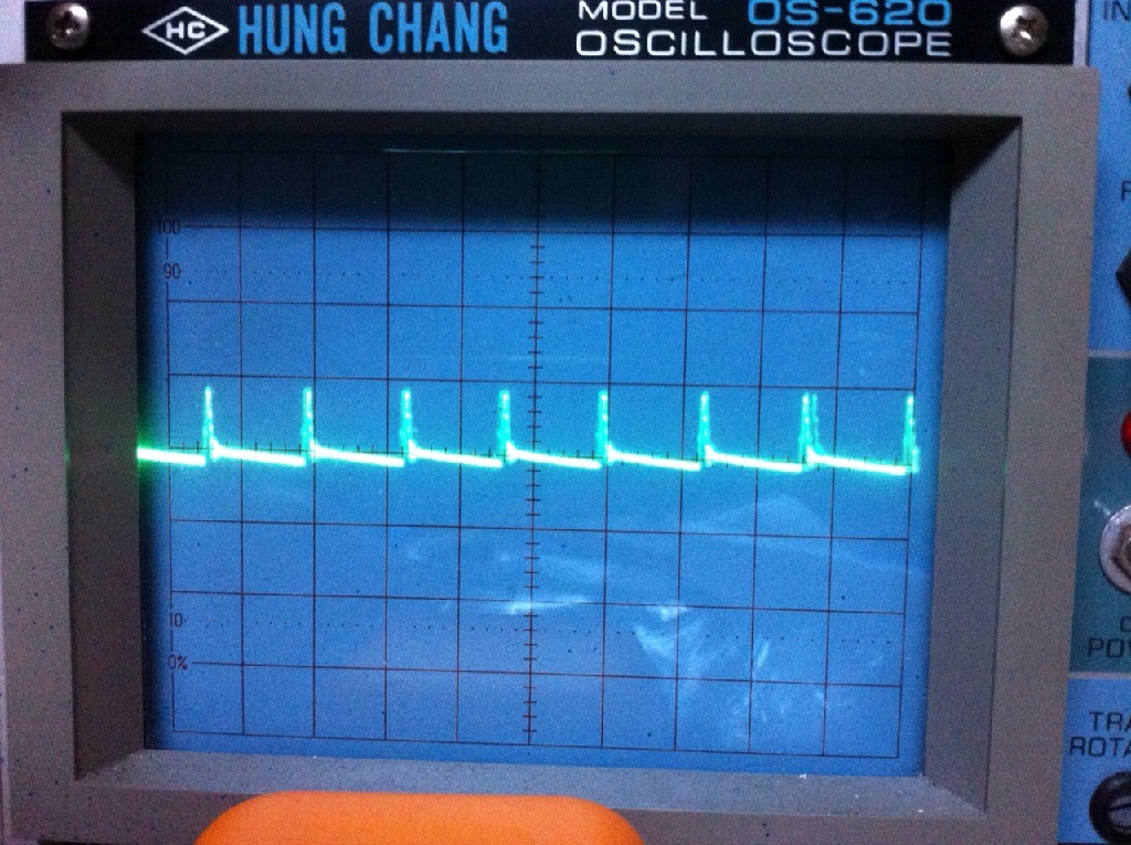

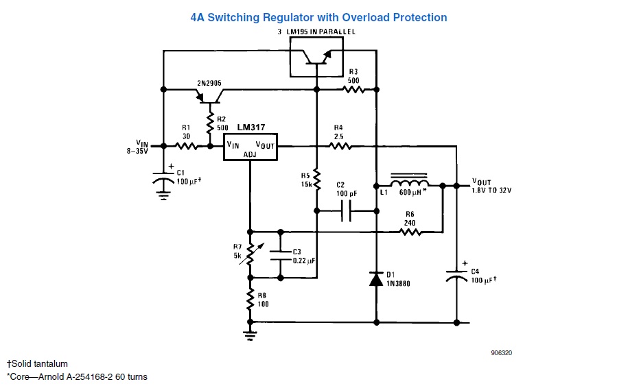

Hallo, ich habe mir nach dem Datenblatt des LM317 die Schaltung "4A
Switching Regulator with Overload Protection" gebaut (Schaltung im
Anhang).
Wenn ich diese Belaste (eine LED reicht da schon), bekomme ich im
Schalt-Rhythmus Ausschläge mit einer Amplitude von ca. 500mV. (Zweites
Bild, Last=420mA)
Je höher die Last desto höher die Frequenz.
20mA Last   = 200HZ
420mA Last  = 20kHz
Oszi:
u= 500ms/Div
t= 50µs/Div
Diese verhalten verwirrt die Messschaltung welche dahinter geschaltet
ist völlig.(Gleiches verhalten auch ohne Messschaltung!) Wenn ich dann
noch einen Motor anschließe sind die Ausschläge bei einem Volt und das
ganze Signal Schwingt.
Was könnte man dagegen machen?
Danke schonmal
gruß Alex
von Hannes J. (pnuebergang)
Das ist nun mal eine miserable Schaltung für ein Schaltnetzteil. Die
Schaltung hat National vor rund 40 Jahren ins Datenblatt geschrieben um
der Welt zu zeigen "schaut mal, das können wir auch". Das hat damals
fast jeder Hersteller für seine Linearregler gemacht, in der Hoffnung
ein paar mehr verkaufen zu können. Das ist ein oszillator, bei dem der
LM317 als Komparator verwendet wird. Sinkt die Ausgangsspannung wird
eben schneller geschwungen.
Schau dich nach einem Schaltregler-IC um. Vielleicht nicht gerade der
MC34063.
Tja, was willst du jetzt hören? Dumm gelaufen. Uralte
Spezialtransistoren die Museumsstücke sind, in einer Schaltung, die
niemand mehr heute so verwenden würde.
Ein auch nicht mehr ganz taufrischer LT1074 (90er Jahre) kostet bei
Reichelt weniger als acht Euro, bei anderen Händlern auch schon mal ein
paar Euro mehr. Dazu gibt es ein 40 Seiten Designhandbuch mit dem man
sich sein Schaltnetzteil vernünftig bauen kann.
