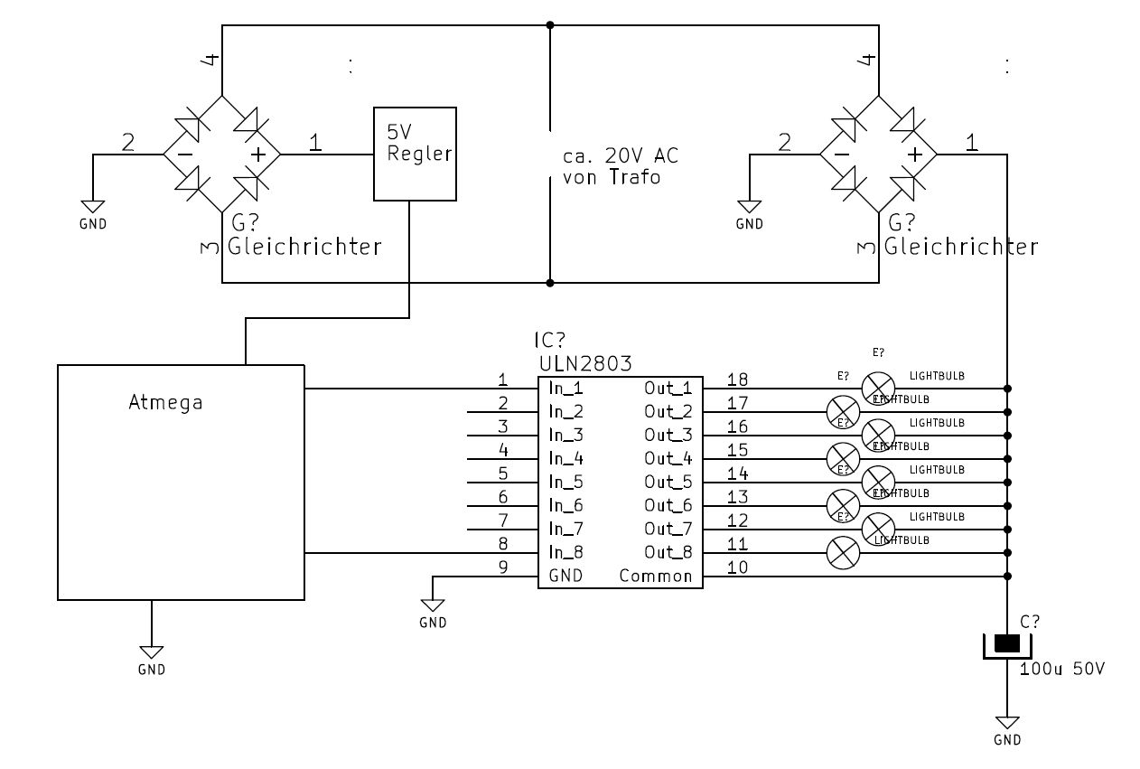

Hi!
Ich habe das Problem, dass in meiner Schaltung die ULN2803 - aus für
mich unerklärlichen Gründen - sterben.
Ich habe mal ein Prinzip-Schaltbild angehängt, vielleicht fällt euch was
dazu ein. Die C´s rund um den Atmega und den Regler etc. sind vorhanden.
das geht auch alles und da liegt auch nicht das Problem.
Die Lämpchen haben 60mA und werden über den Atmega per PWM gedimmt.
Manchmal passiert es dann, dass einzelne Ausgänge oder der ganze ULN
leitend werden (Lämpchen also immer an).
Die 100uF sind eigentlich zu wenig, das ist bei der Last schon noch arg
wellig. Kanns damit zusammen hängen?
Falls ihr noch Infos braucht...jederzeit.
Danke und Gruss,
Micha
von holger (Gast)
Dir ist bekannt das Lämpchen Kaltleiter sind?
Je dunkler du die machst desto mehr Strom geht
da durch wenn die PWM auf leiten schaltet.
von hdd (Gast)
Außerdem haben die Glühwendeln je nach Lampe keine ganz kleine
Induktivität die dann beim Ausschalten eine Spannungsspitze induziert
die evtl. den Chip grillt.
Wenn du die Welligkeit der Versorgung messen kannst, scheinst du ja ein
Oszi zu haben, schau dir mal die Spannung an den Ausgängen des ULN an ob
da was merkwürdig ist.
von Micha .. (micha68) Benutzerseite
..ausser dass meiner PWM im On-Zustand die 50Hz überlagert sind (wegen
der unzureichenden Kapazität des Siebelkos) gibts nix
aussergewöhnliches.
Gegen die Spannungsspitzen hat der ULN ja Freilaufdioden!?
Was zieht ein Lämpchen wenns als Kaltleiter niederohmig ist?
Der ULN schafft - wenn ich mich recht erinnere - 2,5W.
Kann ich mal messen.
Danke und Gruss,
Micha
von Falk B. (falk)
@  hdd (Gast)
Jaja, was wäre die Welt ohne Urban Legends . . . 8-0
Wieviel nH kommen da zusammen? Wieviel nH haben die normalen Zuleitungen
in der Schaltung. Ausserdem sind die Freilaufdioden angeschlossen.
Der ULN kann pro Kanal 500mA, wenn gleich nicht gleichzeitig. Selbst
wenn man einen 10fachen Einschaltstrom zugrunde legt, so schnell killt
es den damit nicht. Ich tippe auf falsch konfigurierte Ausgänge, die nur
den shwachen Pull-Up einschalten. Damit läuft der ULN im quasi
Linearbetrieb und raucht ab. Also Ausgänge im 1s Takt ein/aus schalten
und mit dem DMM die Spannung messen. Die muss praktisch auf VCC sein,
sonst stimmt was nicht.
MfG
Falk

von Muetze1 (Gast)
Mal eine andere Frage zum Originalen Schaltbild: Schaltet der UDN nicht
zwischen seinen Ausgängen und dem Common? Sollte dann Common nicht eher
an Gnd angeschlossen werden zu dem sie schalten sollten?
von Falk B. (falk)
@  Muetze1 (Gast)
Nö.
Nö, an Commons sind die Freilaufdioden dran.
Möglicherweise ist aber auch in Kurzschluss an einem ULN Ausgang gegen
VCC.
28 Ohm sind bei knapp 30V am Gleichrichter schon heftig, 1A Puls. Wobei
bei 100 Hz PWM die Dinger relativ schnell heiß sein sollten und dann im
Pulsbetrieb nicht mehr kalt werden sollten, wenn gleich bei kleineren
Tastverhältnissen die Strompulse dann wieder stärker werden. Hmmm. Muss
man scheinbar doch bissel massiver bauen. IRF7103 ist dein Freund.
MFG
Falk

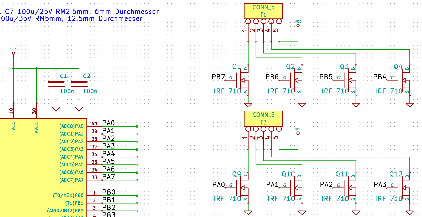

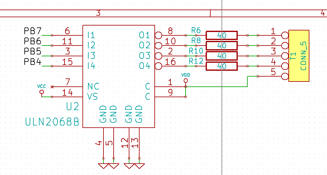

Hi!
Ich habe eine Version meiner Platine mit MosFets gemacht.
Könntet ihr bitte mal den Ausschnitt des Schaltbildes prüfen, ob das so
stimmt?
VCC sind 5V, VDD zwischen 20V und 25V.
Danke und Gruss,
Micha

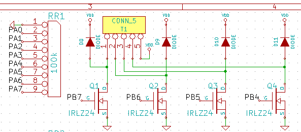

von MaWin (Gast)
Der IRF710 ist nicht dein Ernst ?
700 Volt, 3.6 Ohm und 10V nötige Ansteuerspannung
sind hier völlig fehl am Platze.
Für 60mA Lämpchen reichen BS170, aber selbst wenn
man TO220 nimmt, wären IRLZ24 passender.
Ich gehe nach wie vor davon aus, daß nicht 8 60mA Lämpchen
den ULN2803 töten, sondern der Versuch eine zu schnelle PWM
mit ULN zu machen.
von Jodler (Gast)
Noch 100k von Gate auf Masse, um undefinierte Zustände während Reset,
Programmierung o.ä. zu vermeiden. Kann man auch als Widerstandsarray
ausführen.
Ggfs. ausserdem noch Freilaufdiode, falls auch mal induktive Lasten
geschaltet werden sollten.
Hi!
Danke für die Hinweise!
Ich habe ja weiter oben geschrieben, dass ich noch nichts mit FET
gemacht habe und bei reichelt und DigiKey einen Type gesucht habe, der
passende Werte hat. War wohl der falsche :)
Dann steig ich um auf den IRLZ24.
Danke und Gruss,
Micha
Hi!
Das würde dann mit Pulldown und Freilaufdiode so aussehen.
Schaltungsausschnitt richtig?
Danke,
Micha
von H.Joachim S. (crazyhorse)
Hm, wenn die Widerstände an PortA, die Fets aber an PortB, sind sie
zumindest für den angedachten Zweck nutzlos.
Hi!
Ja, ist nur ein Ausschnitt.
Jeweils 8 Fets an Port A, B und C.
gruss,
Micha
Hi!
Das mit den FETs war mir dann doch zu oversized.
Hier ein neuer Versuch mit ULN2068B und (bei Bedarf) Vorwiderstände im
Ausgangszweig.
Schaut ihr bitte mal drüber.
Danke und Gruss,
Micha
von Jens G. (jensig)
>Er ist quasi halb-leitend.
So entstanden die Halbleiter ....
@Micha ... (micha68) Benutzerseite
>Ausgangszweig.
Bei einem 1,5A-Treiber sind die R's eigentlich nicht nötig. Andererseits
kann das wohl die Lebensdauer der Lämpchen verlängern, wenn man hart
ein- oder ausschaltet (also nicht PWM im höheren Frequenzbereich,
sondern längere Taktzeiten)
Oh, ich sehe gerade, daß die 1,5A offensichtlich auch das Devicelimit
sind, nicht nur das Limit der einzelnen Tranis.
Ups, wo hast Du das gesehen?
Datenblatt: OUTPUT CURRENT TO 1.5 A EACH DARLINGTON
