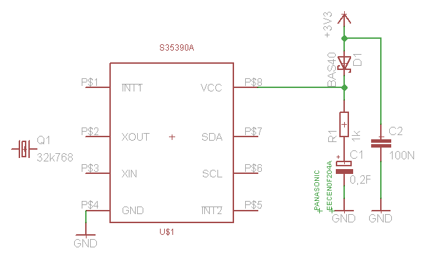

kurze Frage:
Funktioniert oben genannte Schaltung wie angegeben? (mal abgesehen
davon, dass der Quarz und die I^2C nicht angeschlossen sind ^^)
Betriebspannung 3,3V
Goldcap mit 0,2F
http://de.farnell.com/panasonic/eecen0f204a/kondensator-goldcap-0-2f-3-3v/dp/9696598
Schottky-Diode mit ca. 0,4V Spannungsabfall
RTC IC von Seiko (S-35390A)
http://datasheet.sii-ic.com/en/real_time_clock/S35390A_E.pdf
Stromverbrauch im Ruhebetrieb 250nA
RTC funktioniert noch bis runter auf 1,3V
Würde theoretisch nach (U2-U1)*C/I ca. 14d ergeben.
[(3,3V - 0,4V -1,3V)*0,2F/250nA] = 1,28Ms
Jetzt ist nur die Frage, ob es überhaupt so gehen könnte.
Ich habe nur mal auf die Schnelle den Teil mit dem Goldcap gezeichnet.
C2 als normale Pufferung der Betriebspannung und R1 als Strombegrenzung
zum Aufladen des Goldcap. Wert ist sicher ersteinmal unkritisch?
Sperrt die Diode bei Stromausfall den Stromfluß komplett, oder geht
trotzdem darüber etwas "verloren"?
Dankeschön

Schau mal ins Datenblatt des PCF2123, Fig.29 :-)
Bis auf die 100n passt die Schaltung.
Die Diode hat mit Sicherheit einen kleinen Leckstrom, es gibt aber auch
speziell für solche Zwecke gezüchtete Dioden. Wir setzen bei soetwas den
BAV199 ein.

Das ist leider der Deal: entweder kleine Leckströme mit hohem
Spannungsabfall oder andersrum :-(
Man kann auch einen Schalter nehmen, ist aber dann etwas mehr Aufwand...

du rechnest mit 250 nA - die Diode kann aber in der gleichen
Grössenordnung Leckstrom haben, und für die Eingänge ist auch ein
Leckstrom mit +- 500 nA angegeben, da kommst du schnell auf wenige Tage
herunter.
In der Praxis wird es etwa so funktionieren wie du meinst, weil das
Maximalwerte sind, aber garantieren kannst du das nicht.
14 Tage sind ohnehin wenig. Die Autoindustrie fordert bei Steuerungen
Funktions- und Datenerhalt über die Werksferien, und für Consumerartikel
wie z.B. Fahrrad-Tachometer oder Bootskompasse erwartet der User, dass
er sie im Herbst wegpackt und sie im Frühjahr einfach weiterlaufen.
Gruss Reinhard
