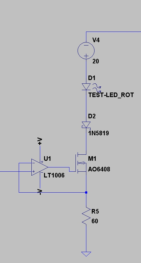

ich habe stur nach Schema F eine spannungsgesteuerte Stromquelle mit
Stellwiderstand zur Stromregulierung eines Verbrauchergruppenteils
aufgebaut. Laut Simulation läuft der Spaß auch super, doch leider nicht
in real.
Ich habe das Problem, dass wenn die OPV Inputspannung 0V/Masse ist, ich
trotzdem einen Strom im Verbraucherzweig von 16µA fließen habe und ich
den einfach nicht wegbekomme -> Prob: die LEDs leuchten trotz des
geringen Stromes schon ganz leicht und lassen sich somit nicht komplett
abschalten.
Der ganze Spaß ist auch schon auf einer fertigen Platine - somit komm
ich nicht überall so einfach ran (Bsp. OPV).
Ich habe wegen der möglichen Ursache (Zero Gate Drain Voltage Current)
schon einen besseren Transistor genommen - noch immer gleicher Strom
~16µA und es leuchtet.
Bei einer Strommessung vor R5 haben die LEDs nurnoch weniger geglimmt
und das Multimeter ~3µA angezeigt, doch ob so eine Messung noch korrekt
ist, mag ich zu bezweifeln.
Wie kann es sein, dass der Strom durch den nMos fließt, wo dieser doch
komplett sperrend sein soll (bis auf den Zero Gate Drain Voltage
Current, welcher mit einem Infineon BSC028N06LS3 G bei Zimmer-temp. max
1µA betragen sollte)?
Ich verstehe einfach nicht, wie der Strom fließen kann. Kann mir das wer
erklären?
Viele Grüße
aesis
Moderator #2530963
Miss mal die GS-Spannungam Mosfet. Wenn diese unterhalb von Ugsth
(s. Datenblatt) liegt und trotzdem die 16µA fließen, ist der Mosfet
schlecht, ansonsten ist die Offsetspannung des Opamp schuld. Schon 1mV
Offsetspannung führt zu einem Strom von 1mV/60Ω=16,7µA. Der LT1006 in
der Simulation hat typisch 30µV, was einem Strom von 0,5µA entspräche.
Aber wahrscheinlich hast du in der realen Schaltung einen billigeren
Opamp genommen.

Gast #2531026
OK werd ich morgen nochmal messen. Beim Infineon BSC028N06LS3 G hatte
ich ein Ugs von 2,82 Volt. Laut Datenblatt ist Ugs(th) bei Ugs = Uds
max. 2,2 Volt @ 93µA. Ich habe aber Uds ~ 20 Volt. Ich bin also über
Ugs(th).
Ich habe genau den OPV genommen, wie in der Schaltung. BTW der R5 ist
8,2Ohm nicht 60. Die 60Ohm stammen aus einer überarbeiteten, aber noch
nicht realisierten Schaltung.
Wenn ich jetzt also 30µV/8,2Ohm rechne, komm ich auf 3,7µA.

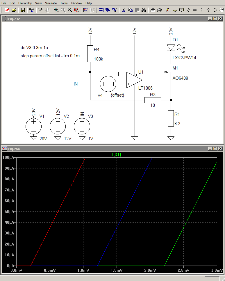

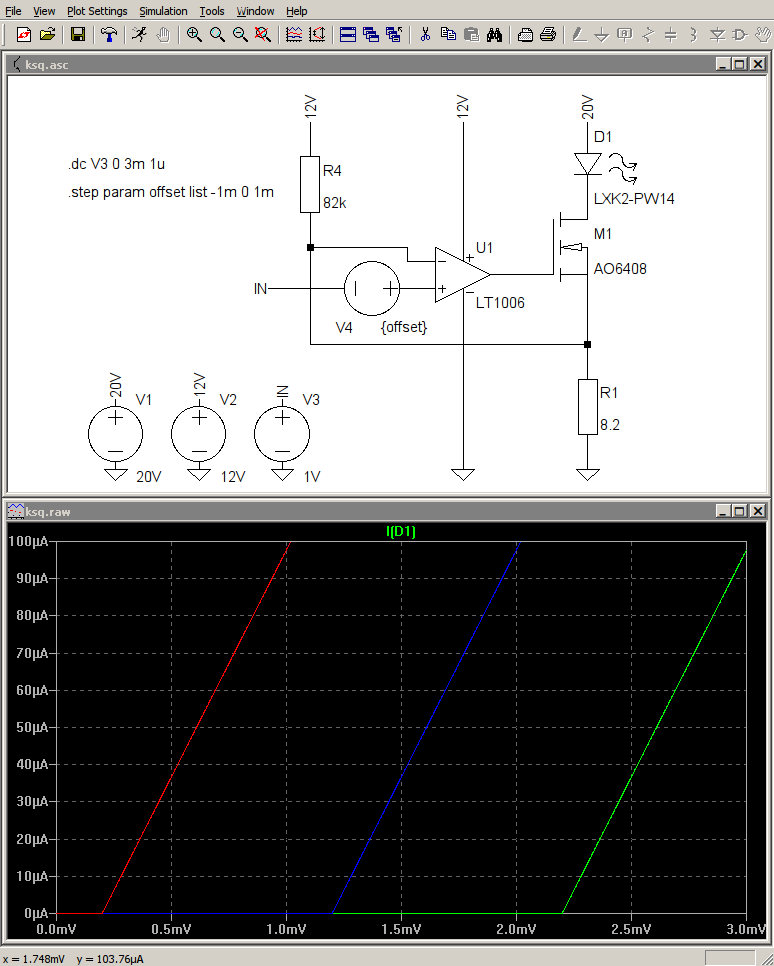

Moderator #2532028
Alles, was du bisher ausprobiert und gemessen hast, deutet darauf hin,
dass das Problem tatsächlich von der Offsetspannung des Opamp verursacht
wird. Eine Offsetspannung von 16µA·8,2Ω=131µV ist zwar nicht sehr wahr-
scheinlich, aber durchaus möglich.
Um trotz der Offsetspannung einen Ausgangsstrom von 0 zu erhalten, muss
man das Signal am invertierenden Eingang etwas anheben. Mit den beiden
zusätzlichen Widerständen in der angehängten Schaltung können Offset-
spannungen bis ca. 1mV bewältigt werden (+1mV: rot, 0mV: blau, -1mV:
grün). Durch diesen Trick steigt zwar der Ausgangsstrom für kleine
positive Eingangsspannungen nicht sofort an, auf jeden Fall wird aber
garantiert, dass bei 0V Eingangsspannung der Ausgangsstrom nur dem
Reststrom des Mosfets entspricht.

Gast #2532147
Jens G. schrieb:
> Was - hast Du gemessen? Dann sollte mal der OPV geprüft werden. Denn der
> sollte rel. lässig auf fast 0V runterkommen können.
> Ist da wirklich ein LT1006 drin. Wenn ja, dann sollte der passend sein,
> denn der kann bis auf fast 0V runter gehen bis auf ein paar mV (auch am
> Eingang).
> Vielleicht schwingt ja Dein OPV. Hast Du dessen Spannungsanschlüsse
> abgeblockt? (Ub gegen Masse direkt am IC). Das würde auch erklären, daß
> die Strommessung direkt am Source ganz andere Werte ergibt als bei einer
> Messung am Drain.
Beim Infineon BSC028N06LS3 G fällt laut Multimeter und Oszi zwischen
Gate und Source eine Spannung von 2,82 Volt ab. µV kann ich aufgrund der
Toleranz der Messspitzen nicht messen (ich bekomme, sobald die
Krokodilklemme für die Masse der Messpitzen etwas mechan. Spanunng hat
einen Sinus-Offset von 5mV angezeigt). Mein Multimeter macht nur bis mV,
aber µA.
Beim A6408 bekomme ich ein Ugs von ~600mV angezeigt. Wenn ich zwischen
Source und Stromstellwiderstand messe, schwankt mein Multimeter immer
zwischen 0,1 und 0,2 mV, was dann auch die theoretischen 130µV erklären
würde.
Ich simulier den Spaß mal nach der obrigen Schaltung, doch meine
Schaltung muss fix sein -> 600 Hz :). Auch wird es schwierig die
Offset-Spannung in real zu realisieren, da ich hier einen weiteren step
down benötigen würde.
Danke euch allen.

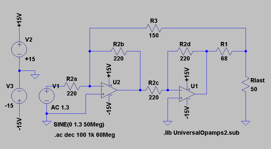

ich hab auch ein kleines Problem. Ich nutze die oben stehende Schaltung
als spannungsgesteuerte Stromquelle (Schaltung hab ich im Netz
gefunden). Die beiden OPVs realisiere ich durch den IC AD8022. Mein
Problem ist, dass mit steigender Frequenz (ab ca. 1MHz) der
Ausgangsstrom beginnt zu sinken und ab ca. 1,6MHz so gut wie keiner mehr
fließt. Der Ausgangsstrom (durch Rlast) sollte aber noch bis ca. 60MHz
fließen.
Ia = Ue / 68 Ohm = 13,5mA (für f < 1MHz)
Der AD8022 hat eine max. Bandbreite von 130MHz.
Sinkt der Ausgangsstrom etwa steigender Frequenz des Eingangssignals?

@  Sven (Gast)
>fließen.
Eine Konstantstromquelle bis 60 MHz mal einfach mit einem Fundstück aus
dem I-Net aufbauen. Gewagt.
Wenn gleich die Schaltung schon recht niederohmig ist, hab ich meine
Zweifel, ob sie für 60 MHz die richtge Wahl ist, auch bei schnellen
OPVs.
MfG
Falk
Gast #2604802
@ Falk:
>OPVs.
Die kleinen Widerstände habe ich erstmal nur genommen um das Prinzip zu
realisieren, d.h. dass Ia proportional Ue ist.Wenn die Bedingung R3 =
R2-R1 erfüllt ist, dann sollte auch Ia unabhängig von Ua sein.
Ich versteh halt grad noch nicht ganz, warum mit steigender Frequenz der
Ausgangsstrom sinkt? (in der Schaltung sind ja beispielsweise weder L´s
noch C´s drin)
Oder hab ich grad einen Denkfehler drin?
Schlussendlich werde ich zwar auf einen OPA zurück greifen, aber für
meine bisherigen Testzwecke wollte ich erstmal diesen Schaltungsaufbau
nehmen.
#2606305
> noch C´s drin)
Aber C's sind im OPV!
Ich habe mir die Bedingungen in Deiner Schaltung nicht näher angeschaut,
aber die 130MHz gelten nur bei "Small Signal Bandwidth VOUT = 50 mV
p-p". Bei "Large Signal Bandwidth VOUT = 4 V p-p" hast Du nur noch 4MHz.
Gruß Dietrich
