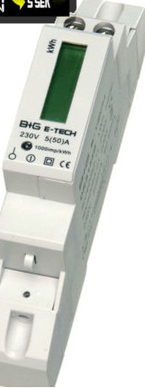

Ich habe mir bei eb@y einen digitalen Hutschienen Stromzähler (mit
Impulsausgang \o/) gekauft, der folgende Angabe enthält: 5(50)A.
Das bedeutet wohl
5A = Nennstrom
50A = Grenzstrom
In meiner Wohnung habe ich nur eine Phase, und die ist mit 32A
abgesichert. In diesen Zweig möchte ich den Zähler gerne einsetzen.
Leider gibt es aber recht widersprüchliche Aussagen, mit welchem Strom
der Zähler denn nun DAUERHAFT betrieben werden darf. Laut Wikipedia kann
ein Zähler dauerhaft bis zur Grenzstromstärke betrieben werden, der
Nennstrom ist anscheinend nur für die Eichung relevant.

OP #2533334
@Paul: Danke für den Tip mit der Wärmeabgabe, ich werde "Ihm" während
des nächsten Kochabends ab und zu die Hand auflegen und fühlen ;) Was
die Beschriftung angeht gehe ich schon davon aus, daß die Angaben direkt
miteinander vergleichbar sind. Eventuell lässt sich der elektronische
Zähler deutlich niederohmiger realisieren als sein dicker, alter Vater
"Ferraris" im Keller und bliebt dadurch cooler bei großen Strömen?

Nichts desto Trotz konnte ich keine Angabe zum Dauerlaststrom in der
Norm finden.
Das Datenblatt habe ich angehängt (das JPG), leider sind keine
Anstiegszeiten oder eine Maximaldauer für IMax angegeben.
Grundsätzlich fand ich die Reaktion auf meine Anfrage mehr als daneben.
Man wendet sich schließlich an einen Fachmann und fachliche Information
zu erhalten. Rückfragen sollte der Fachmann als Chance nutzen, den
Sachverhalt richtig zu erklären und nicht als Angriff auf seine
Kompetenz werten. Und...auch wenn es den Normenjunkies nicht gefällt,
die Wikipedia ist nun mal die erste Anlaufstelle für Otto Normalbürger
um gut aufbereitete Informationen zu finden.
Inzwischen habe ich noch andere Firmen gefragt und bereits eine Antwort
von Celsa erhalten (Datenblatt ist angehängt):
> Sehr geehrter Herr xxx,
> anbei das Datenblatt des WH6151. Dieser Stromzähler hat einen
> Messbereich von 0,04-65A.
> Das heißt Sie können Diesen direkt bis 65A dauerhaft betreiben.
> Mit freundlichen Grüßen,
> xxx

...find ich jetzt aber doch eigenartig. Wozu wird dann der Nennstrom
angegeben?
Ne andere Frage wäre, was der Zähler anzeigt, wenn man MEHR als 65A
fließen lässt.
