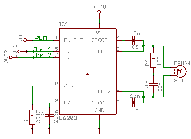

Hallo!
Nach mehrjährigem lesen, und finden der Lösung für fast jeder meiner
Probleme hier im Forum, muss ich nun doch mal aktiv werden:
Ich habe vor über einen eine integrierte H Brücke (L6203) Einen DC Motor
in Drehtrichtung sowie Geschwindikeit zu steuern.
Hier ein paar Daten:
Motor: 24V / 1A
Motor Induktivität : 1,7mH
Ohmscher Widerstand: 2,7 Ohm
PWM mit 2,5 Khz liegt am Enable Eingang des L6203 an.

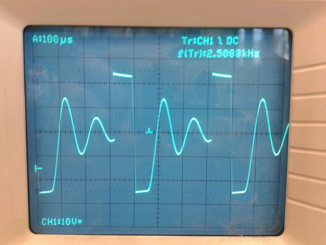

Das Signal direkt am Motor sieht aus wie auf angehängtem Foto.
Der Puls der PWM auf dem Foto beträgt 80µS.
Nun das Problem: beim abschalten des Pulses gibt die Motorinduktivität
einen gleichlangen 24V (=Ub) hohen Puls in Rückwärtsrichtung ab und
schwingt dann aus.
Auf dem Schaltplan eingezeichneter Snubber hilft leider so gut wie gar
nicht.
Eine freilaufdiode  führt zwar zum richtigen Ergebnis, allerdings müsste
die dann bei Drehrichtungswechsel abgeschaltet werden.
Vielleicht hab ich aber auch ne Denkblockade und die Lösung ist
offensichtlich ?!
Also wie genau berrechent man einen passenden Snubber?
Hoffe hier hatte schonmal einer das gleich problem und fand dafür ne
Lösung!
Danke schonmal für Eure Zeit und schöne Grüße ausm Münsterlände

Die PWM wird nicht auf Enable gegeben, sondern auf IN1 bzw IN2, je nach
Drehrichtung. Dadurch wird die induktive Last - der Motor - mit einer
Seite auf ein festes Potential gezogen, mit der anderen Seite
abwechselnd an Stromversorgung / an das gleiche Potential wie die erste
Seite gelegt.
Enable dient dazu, den Motor komplett stromlos zu schalten
(Freilaufbetrieb).
"Schnupper"- Beschaltung sollte überflüssig sein.
>schwingt dann aus.
Ist normal.

Warum auch, der begrenzt nur sehr kurz (Mikrosekundenbereich) die
Spannungsanstiegsgeschwindigkeit (langes Wort ;-)
Ist im L6203 schon drin, sogar vier mal.
Siehe Snubber. Ist aber nicht wirklich der Punkt hier.
PWM am Enable geht, hat aber gewisse Nachteile. Man kann damit nicht
bremsen. Ausserdem scheint deine PWM-Frequenz für den Motor zu niedrig
zu sein, denn sonst würde er nicht so ausschwingen. Probier mal eher
5-10 kHz.

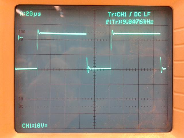

Vielen Dank für die Antworten.
Habe nun die PWM auf IN1 bzw IN2 gelegt, und das Schwingen ist weg.
Signal am Motor sieht nun aus wie auf dem Foto.
Leider wird der L6203 jetzt richtig heiß, bei Puls Pausen Verhältnis wie
auf dem Bild komme ich auf 68 °C.
Ob die PWM Frequenz 2,5 Khz, 5 Khz oder 10 khz beträgt, ändert nciht
viel an der Temp.
Das Ding erwärmt sich leider zu stark bei 2,5khz sinds immerhin noch 58
°C.
Die Flanken sollten doch steil genug sein, richtig?!
Möchte keine Kühlkörper verwenden, da die Schaltung so klein wie möglich
sein soll.
Erwärmen sich die Dioden im L6203 wirklich so stark?
Der RDS On beim L6203 beträgt 0,3 Ohm.
Wenn ich die Endstufe voll durchsteuere (kein PWM mehr sondern 5 V
Gleichspannung), dann sinkt die Temp auf 38 °C (24V 0,5A)
Gäbe es noch Vorschläge wie die Temp im pwm zu senken wäre?

Naja, RICHTIG heiß ist was anderes. Der IC verträgt bis zu 130°C oder
so.
Ja.
Nicht wenn die PWM auf IN1/2 liegt, dann leiten die Dioden nur für
Bruchteile einer Mikrosekunde.
Klingt danach, als ob im Motor eine PWM-untaugliche Enstörung drin ist.
Was für ein Motor ist das? Datenblatt?
Und was ich vermisse ist ein größerer Elko nah am L6203, sagen wir
1000uF.
MFG
Falk

Na, so viele Freiheitsgrade hast Du nicht, da die MOSFETs und die
Treiberschaltung komplett verbaut sind.
Ohne Kühlkörpermontage hat der Chip einen Rth von etwa 35 K/W, bei 40°C
Temperaturerhöhung sind das etwa 1W Verluste.
Die Leitverluste bei 1A Ausgangsstrom sind schnell auf etwa 0.3W
abgeschätzt.
Der Chip arbeitet mit synchroner Gleichrichtung, dadurch treten in den
Dioden nur Reverse Recovery Verluste und für die Dauer der Totzeit
kleine Vorwärtsverluste auf.
Mit steigender Schaltfrequenz werden die Verluste munter weiter steigen.
Interessant ist in dem Zusammenhang die Induktivität des Motors und
damit der sich ergebende Stromripple (kannst mal am Shuntwiderstand
messen). Ist der Stromripple zu groß, dann sind die Durchlass- und
Schaltverluste ebenfalls höher. Vielleicht hilft einer Erhöhung der
Induktivität.
Alternativ muss wohl ein anderer Leistungstreiber her.
Habe gute Erfahrungen mit dem DRV8811PWP von TI gemacht.
Der hat zwar einen schlechteren Rds,on, dafür ist er im TSSOP Gehäuse
sehr klein, kann auf einer zweilagigen Leiterkarte gut an eine große
Massefläche angebunden werden. Ein Hinweis auf höhere Verluste kann die
Angabe der maximalen Schaltfrequenz sein (L6203: 100kHz, DRV8811:
500kHz).
Ohne eine Reduktion der Verluste oder eine Optimierung der thermische
Anbindung wird es wohl nicht gehen.
