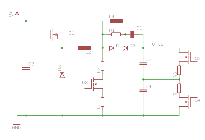

im Schaltplan findet Ihr einen Schaltwandler. Die Topologie ist eine
Konbination aus Boost und Buck Converter. Bleibt Q3 ausgeschaltet kann
über Q1 der Aufbau als Buck-Converter betrieben werden. Bleibt Q1
eingeschaltet kann über Q3 alles als Boost-Converter betrieben werden.
Somit sind Ausgangsspannungen kleiner als auch größer als die
Eingangsspannung möglich. Genau wie bei einem Sepic-Converter. Dieser
benötigt allerdings nur einen aktives Schaltelement und eine
dementsprechend einfachere Steuerung.
Allerdings liegen beim Sepic am Schaltelement hohe Spannungen an
(Eingangsspannung + Ausgangsspannung !), was insbesondere bei
Netzbetrieb und hohen Ausgangsspannungen die Schaltverluste in die Höhe
treibt.
Die Topologie im Anheng hat da Vorteile, da Q1 und Q3 nur die höhere der
Eingangsspannung und der Ausgangsspannung ausgelegt sein muss.
Hat die Topologie ein Namen? Ich habe bisher keine Informationen
hierüber finden können. Interessant wären natürlich Treiber welche in
Serie verfügbar sind.

Und was ist, wenn die Ausgangs- gleich der Eingangsspannung sein soll?!?
Wie sollen denn dann bei Deinem Konzept Q1 und Q3 schalten, ohne sich
nicht zu arg ins Gehege zu kommen bzw. ohne das der Ausgangs-Ripple zu
groß wird?
Machbar wird es evtl. sein, aber die Ansteuerung möchte ich dann mal
sehen.
Achja, ein Name/Bezeichnung für Deine Topologie wäre mir nicht bekannt.
Aber wie wäre es mit "Pre-SEPIC"?! ;-)
