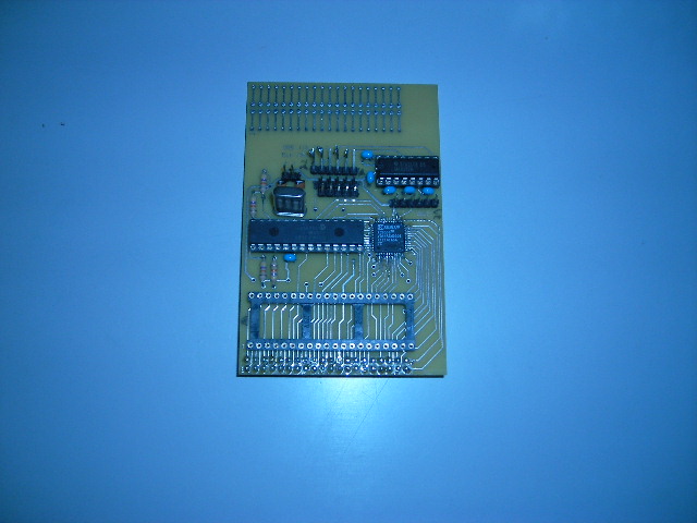

habe folgende Schaltung aufgebaut:
http://www.tauntek.com/Z80-In-Circuit-Emulator.htm
Läuft bei mir leider nicht, wer repariert die Schaltung für mich
gegen Kostenerstattung.

von Thomas T. (knibbel)
Du solltest erstmal viel mehr Infos geben:
* bessere Fotos (höhere Auflösung), auch von den fehlenden Dingen
(serielles Kabel, DIL40-Adapter)
* wie hast du den PIC und das CPLD geflashed? Gab es da Probleme? Kannst
du sie wieder auslesen und entsprechen die Daten dann auch den
originalen geflashten Daten? Funktioniert das flashed zuverlässig?
* Kannst du im eingesteckten Zustand (Power On) mit einem
Terminalprogramm mit dem PIC kommunizieren? (Funktioniert die serielle
Schnittstelle)
* Betreibst du das Teil in der angegebenen Frequenz-Range (auf der
Homepage stand was von "unter 6MHz" (glaube ich))
* Stromverbrauch? Kurzschlüsse? Ordentlich gelötet?

von Walter S. (papapopop)
erstmal Danke für Euer Interesse.
Habe sowohl den PIC als auch den CPLD von unterschiedlichen
Members machen lassen. Habe keine Möglichkeit die beiden Bausteine
auszulesen. Wenn ich einen Z80 einsetze, das serielle Kabel und den
Testsockel anschließe und den Z80-ICE in einen Z80 Sockel einer Platine
(4MHz)stecke meldet er sich mit der Hersteller Zeile und dem prompt
"OK-->",er nimmt jedoch keinerlei Befehle an.
D.h. er bleibt beim prompt "OK-->"stehen.
SMD löten ist nicht mein Ding, ich bin eher Grobmotoriker.
Möchte sich jemand meinem Z80-ICE annehmen ?

von Thomas R. (tinman) Benutzerseite
ist das ein PIC18LF2420 oder PIC18F2420 ?
wobei eigentlich müsste die hex für beide gehen (?),
den F kann ich proggen, CPLD sowieso, schick mal also
rüber dann guck ich mir zwischendurch an was da nicht läuft.
wie soll es den gehen?
Walter hat ursprunglich von mir den CPLD bekommen und von jemanden
anderen PIC, der PIC scheint ok zu sein (sonst würde da kein "OK-->"
kommen über uart), danach tut sich alerding nix. Anhand vom
schaltplan vermutte ich das der CPLD totgelötet ist.
Ich mach da ein neues drauf und gut ist, wenn die PCB nicht falsch
ist muss das ganze funktionieren, notfalls progge ich den PIC neu.
Mehr kann man da nciht mahcne, es haben auch anderen den ICE benutzt
und es hat auch funktioniert, von daher mache ich mir keine
sorgen das der author mist gebaut/gepostet hat.
und daran lags ja auch, 5min arbeit und schon geht das teil.
