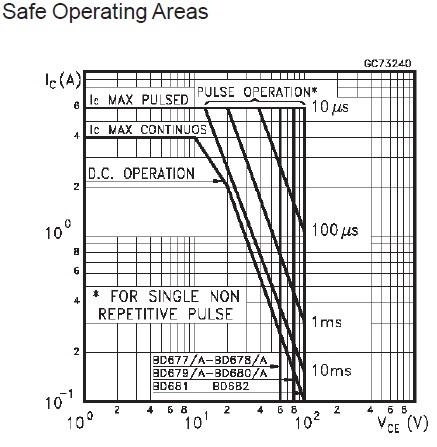

Nabend an alle,
auf meiner Steuerplatine für mein Motorrad geht mir so langsam der Platz
aus da meine verwendeten Relais schon ein wenig klobig sind, dachte ich
mir einfach das ich bei gewissen dingen wie den LED Blinkern oder der
Hupe  .... einfach das Relai weg lasse und nur mit Hilfe von einem
BD679A die Verbraucher zu oder abschalte.
Aus dem Datenblatt des Transistors erkenne ich das Ptot bei 40W liegt...
bedeutet das wenn ich einen verbrauche habe der mehr als 3.3 A Strom
zieht mein Transistor kaputt geht ? oder wie muss ich das verstehen
denn nach der Kennlinie SOA dürfte ich den BD679A doch dauerhaft bei
4A/12V betreiben oder etwa nicht
Mfg Bqube

Ich würde da eher 14V ansetzen für eine voll geladene Batterie bzw.
LiMa. Continuos Current ist dann lediglich mit 500mA spezifiziert. Damit
kannst du etliche LEDs schalten, aber kaum eine Glühbirne.
40W wird wohl kaum ohne schönen Kühlkörper gehen, oder?

Natürlich kann der das. Verlustleistung und Schaltleistung sind 2 völlig
verschiedene Paar Schuhe.
Andererseits: ist es wirklich nicht trivial, im Kfz einfach mal so mit
Transistoren Lasten zu schalten. Du hast heftige kurzzeitige
Überspannungen im Netz, und der Lampeneinschaltstrom ist auch nicht zu
unterschätzen.
Bleib bei Relais oder nimm speziell dafür gebaute Teile (diversre BTSxxx
von Infineon). Die sind nahezu unkaputtbar.

Also da habe ich mich vieleicht ein wenig falsch ausgedrückt...
mit den 4A wollte ich mich nur absichern die sollten nie erreicht
werden..
das Höchste wär 1.7A mehr net ... die Tranistoren sind z.b für die LED
Blinker mit 1W oder für  das LED Rücklicht , Anlassrelai und und und ..
für die anderen Verbraucher wie die H4 Glühlampe werden weiterhinn die
Relais verwendet.
achso und zur Zeit (hinter mir) lass ich den BD679A mit Passiven
Kühlkörper und einer lasst von 1.7 A testweise laufen um die
Wärmeentwicklung beobachten zu können.
Ich wollte nur herrausfinden ob ich das Datenblatt richig deute oder
mich auf dem Holzweg befinde.
Mfg bqube

Nö, die Kennlinie geht durch 4A * 10V = 40W maximal. Und das nur wenn
der Transistor auf maximal 25 Grad am Gehäuse gekühlt ist. In der Praxis
kannst Du von den 40W maximal die Hälfte (bei Raumtemperatur) bzw ca.
1/4 bei KFZ-üblichen Temperaturen nutzen. Vorausgesetzt ist natürlich
gute Kühlung mit massiven Kühlkörpern.
Da ist dann fraglich ob du wirklich Platz gegenüber einem Relais
einsparst.
Ich würde auch entsprechende intelligente FETs nutzen.

Wenn der Transistor 40W kann, dann müssten 4A fließen, während 10V
dauerhaft über ihn abfallen.
Er Will SCHALTEN. Endweder es fließt kein Strom -> P=0 oder der
Transitor ist gesättigt -> Ucesat*Ice und da kommt NIE 40W raus.
Begrenzt wird der Transistor in so einer Anwendung sicher nicht durch
die SOA. Eher durch den maximalen Collektor-Strom.
Steht übrigens schon mit dritten Post.

Die Verlustleistung ( und das ist das was im Datenblatt als Ptot
bezeichnet wird) errechnet man aus P = U * I.
U ist in diesem Fall die Differenz aus Eingangs- minus Ausgangsspannung.
Ein voll durchgeschalter Transistor verbrät immer ca. 0,7 Volt. Im
Linearbetrieb ( Transistor leitet nur teilweise ) steigt diese Spannung
natürlich, ist aber für dich nicht wichtig. Du kannst also mit einem 40
Watt Transistor theoretisch ca. 60 Ampere schalten, wenn er nur voll
durchschaltet und voll sperrt, und er lt. Datenblatt diesen Strom
abkönnte.
In deiner Anwendung ist der Schutz vor Spannungsspitzen aus dem
verseuchten Bike-Netz viel wichtiger. Schutzdioden und am besten ein
'rugged' Transistor ist hier sehr empfehlenswert.

So pauschal läßt sich das nicht sagen. Dazu gibt's im Datenblatt eine
Kurve. Beim BD675A z.B. steigt sie bei I_C=4A schon auf U_CE_Sat 1,2 V.

Zugegeben, 0,1V sind schon ideal, aber 0,7V sind Blödsinn.
Man hat zwar PN-Übergänge, aber der C-E-Strom kommt ohne 0,7V Abfall
aus! Der Abfall ist nur von Ic und Ib abhängig.
Habe gerade für Euch mal an einem BD243C nachgemessen:
Ib = 0,6A, Ic = 3,1A (mehr schafft dieses Netzteil gerade nicht), Uce =
0,4V
Bei Ic = 1A ist Uce = 0,14V
Miß selber nach!
Jobst
