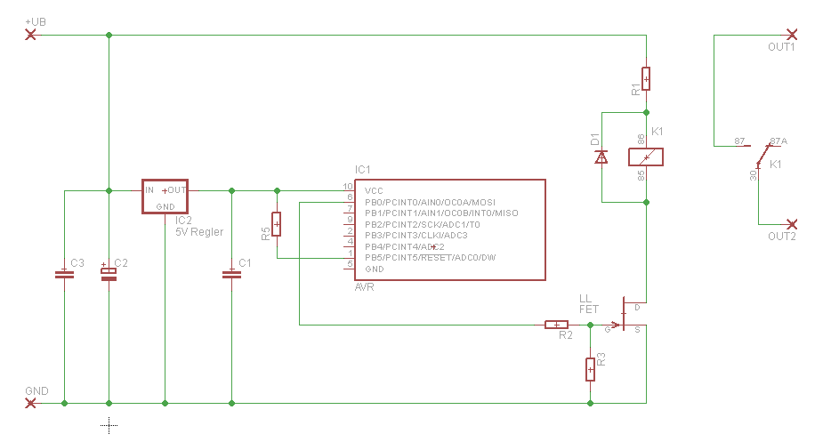

von Dominik R. (drein)
Habe im Anhang mal meinen Schaltplan, so liegt die Platine fertig hier.
Jeweils ein BC337
Jeweils eine Diode 1N4001
Jeweils ein Relais Finder 36.11.9
von Resistor (Gast)
Die LEDs sind verkehrt herum und die Ansteuerung der Transen fehlt
auch..
von Joe G. (feinmechaniker) Benutzerseite
Eine Basisstrombegrenzung würde auch nicht schaden ;-)
Aber mal ernsthaft. Ich habe mit 9 oder 10 Jahren auch Schaltungen ohne
Sinn und Verstand nachgebaut. Wenn du jedoch über dieses Alter heraus
bist, würde ich die Lektüre von etwas Fachliteratur empfehlen.
Mhm Nein, eigentlich sind die LEDs Richtig rum... Aber ich sehe gerade
dass ich da ausversehen an GND angeschlossen habe, eigentlich soll der
Vorwiderstand an Pin 2, also Vcc... MENSCH!
Die ist bei der µC Platine mit drauf ;)
Die Schaltung ist Murks! Wenn die LEDs an Vcc liegen, dann benötigen sie
ein Schaltsignal nach Masse. Damit kann jedoch der npn-Transistor nicht
angesteuert werden. Eine Basiswiderstand auf der µC Platine begrenzt
zusätzlich den Strom der LEDs. Das möchtest du sicherlich nicht.
Du hast recht - ich löte einfach den Widerstand an das Beinchen des
Transistors.
> angesteuert werden.
Stimmt auch - aber ich kann ja die LED umdrehen, ist wahrscheinlich
schon so gedacht gewesen...(den Schaltplan hab ich schon vor einiger
Zeit gemacht....).
> Würd Dir dringend davon abraten mit Deinen Kenntnissen Pumpen und
> Magnetventile zu schalten.
> Weißt Du was Du tust?
Ich greif in der Ansteuerung manchmal zwar noch nicht durch - aber mit
230V weiß ich was ich tue ;) Nur in Sachen µC bin ich ziemlich neu.
