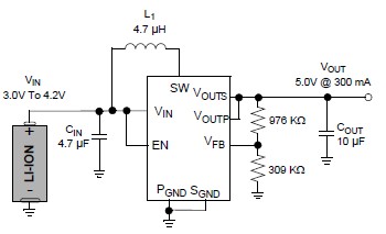

Hi
ich hab nur eine kleine Frage und zwar hab ich den MCP1640 mit 2 Elkos
anstatt von X5R oder X7R Kerkos in einer Testschaltung aufgebaut und der
MCP1640 ging dabei kaputt jetzt wollte ich fragen ob das wirklich
möglich ist das ich mit den Elkos den IC kaputt gemacht habe
Ich weiß das ich eigentlich Kerkos verwenden sollte, hatte aber gerade
keine passenden da. Deswegen habe ich Elkos gleicher Kapazität genommen
Die Schaltung ist garantiert richtig aufgebaut
Nach dem Einschalten messe ich am Ausgang 4,2V obwohl die Widerstände
für 5V bestimmt sind. Nach kurzer Zeit ist die Ausgangsspannung weg, der
IC zieht dann 0,5A und wird heiß und ist ab den Zeitpunkt tot.
Habs einmal ohne Last und einmal mit 3,3k
Last versucht, gleiches Ergebnis
Sind also die Elkos (oder die nicht vorhandenen Kerkos) Schuld?
Zur Schaltung:
Vin=3,3V
R1=680k
R2=220k
lg
Vermutlich nicht. Die Schaltung wird nicht richtig funktionieren, aber
das IC geht deswegen nicht gleich kaputt!
Im Datenblatt steht zwar
X5R and X7R ceramic capacitors are well suited for this application.
Aber da steht nicht
electrolytic capacitors will kill your device.
Sicher? Schaltplan und Fotos?
Was für eine Spule hast du?
Ist die für die Frequenz (550kHz) geeignet?

hab mit nem Lehrer drüber geredet
ich weiß nicht genau wie die Therorie dazu ausschaut aber durch die
Leitungslänge und das hohe ESR kommt irgendwie ich glaub durch die
Welligkeit eine höhere Spannung zu Stande und in den Maximum Ratings
steht das kein PIN mehr als 6,5V verträgt und damit stirbt er dann halt
Spule sollte passen jedenfalls verwende ich noch immer die gleiche und
hab keine Probleme damit.
