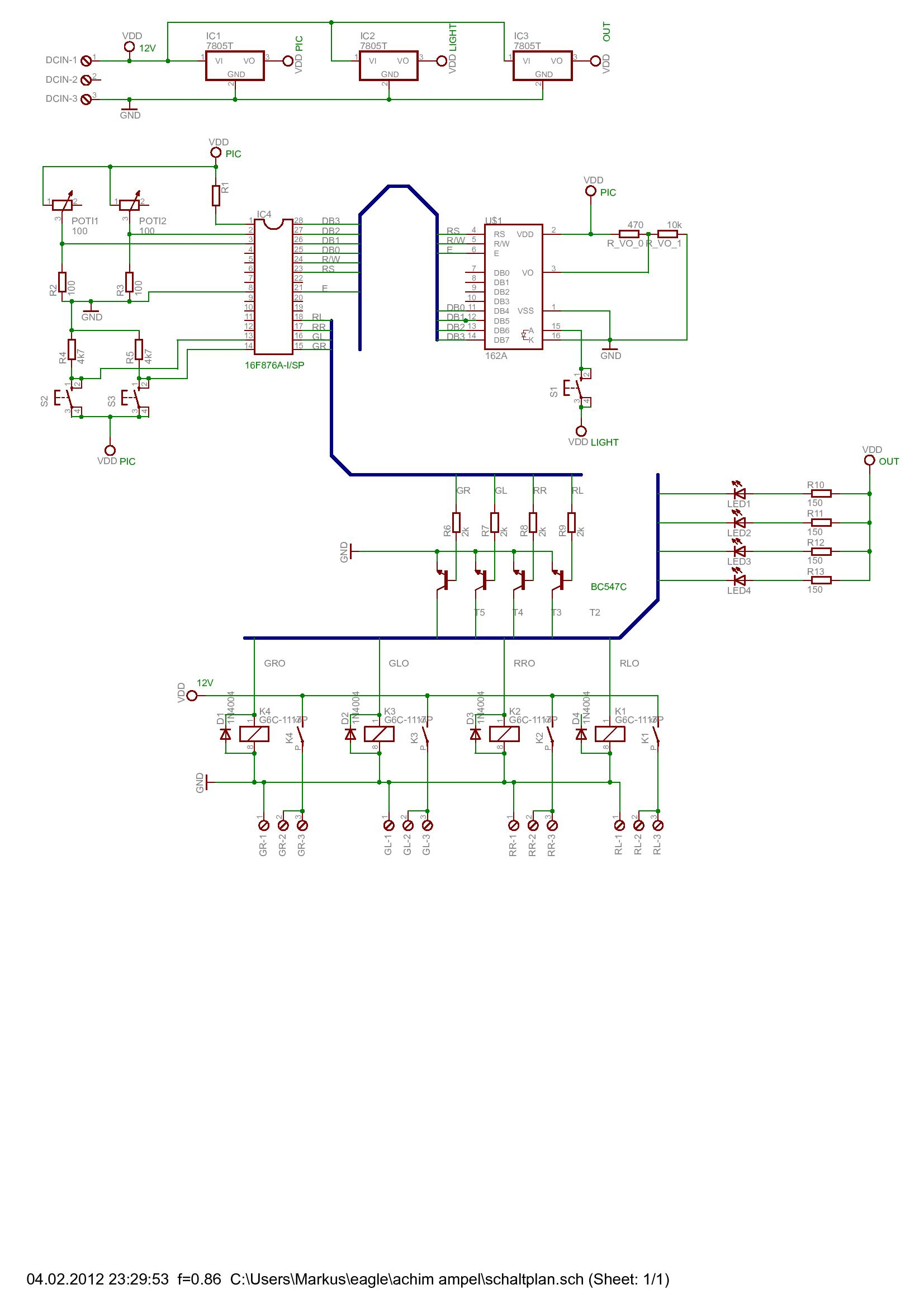

ich habe eine Schaltung mit einem 16f876 aufgebaut mit nem 2*16 LCD
Display, 4 LED's und en paar Relais die über en paar Transen angesteuert
werden.
Das ganze funktioniert soweit auch ganz gut, bis auf das, dass der Pic
manchmal gar nicht startet, sobald man Strom drauf gibt.
Manchmal zittert zu Anfang die LED, die von Anfang an leuchten soll...
Das zittern wird dann immer schneller und irgendwann läuft dann alles
ganz normal und das Display zeigt dann auch Text an.
Manchmal startet er auch nie.
An was kann das liegen?

mclr Widerstand hat 10k Ohm...
Könnte es vlt. sein dass der Quarz net richtig anschwingt, weil die C's
gegen Masse fehlen?
Oder vlt. weil die Spannungsversorgung nicht stabil genug ist?

#2535431
Matze schrieb:
> Habe allerdings den Quarz vergessen mit einzuzeichnen!
Was Du auch noch vergessen hast einzuzeichnen:
- alle Kondensatoren an den Spannungsreglern
- den 100nF Kondensator zwischen Vdd und GND am PIC
- die Masseverbindung von Pin 19 vom PIC
- die Spannungsversorgung vom PIC (Pin 20)
Deine Relais liegen mit einem Anschluss auf Masse, und die anderen
Anschlüsse werden mit je einem Transistor nach Masse geschaltet. Das
kann so nicht stimmen.
Gast #2535519
Wenn Dein Schaltplan so richtig ist und Du wirklich mit Widerständen von
12Volt zum PIC gehst dann macht der gern mal den latch up und läuft
nicht los.
mfG
Michael

Okay ich muss ehrlich gesagt zugeben, dass mein Schaltplan noch sehr
Fehlerhaft ist.
Ich habe die Platine zuerst gebaut und habe dann im Nachhinein den Plan
gemacht um ihn hier posten zu können..
Ich werde ihn wohl mal ausbessern.
