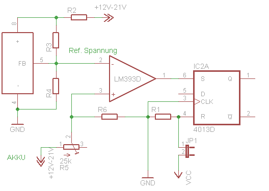

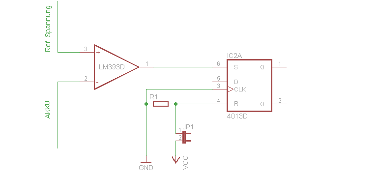

Über R5 will ich die Spannungsuntergrenze einstellen, damit ich auch
Akkus mit mehreren Zellen oder wenigeren Zellen anschließen kann.
von Axel S. (a-za-z0-9)
Da sind noch etliche Klopse in der Schaltung:
1. bei einem Shuntregler wie dem TL431 entnimmt man die stabilisierte
Spannung am (+) Anschluß, nicht an FB. 2.5V sind in dieser Anwendung
ideal, ein TL431 bräuchte also keinen Spannungsteiler an FB. Ein LM385
bräuchte einen 1:1 Teiler.
2. Der LM393 hat einen open-collector Ausgang, braucht also dort noch
einen Widerstand zur Betriebsspannung.
3. Bei Komparatoren ist es empfehlenswert, eine definierte Hysterese
herzustellen. Dazu macht man eine hochohmige Rückkopplung vom Ausgang
auf den (+) Eingang.
4. der 4013 verträgt maximal 18V. Du bräuchtest also auch noch eine
Spannungsstabilisierung. Dahin müßte dann auch der Pullup vom LM393
gehen.
5. Es ist empfehlenswert, die runtergeteilte Akkuspannung mit einem
Kondensator von ca. 100nF zu entstören. Sonst kann dir jeder kleine
Spike auf der Akkuspannung die Schaltung auslösen.
6. Die Polarität der Logikpegel stimmt nicht. Der 4013 hat H-aktive Set-
und Reset-Anschlüsse.
Ich würde nach wie vor dafür plädieren, den 4013 wegzulassen. Statt
dessen einfach eine Schaltdiode (Kathode an Ausgang) in Reihe mit einem
Jumper vom Ausgang des LM393 zum (+) Eingang (und parallel dazu 1M für
die Hysterese). Fertig ist die Selbsthaltung. Zum Rückstellen einfach
kurz den Jumper ziehen.

von Fabian (Gast)
Woops! Sry hatte ich vergessen ans Bauteil zu schreiben. Habs
Korrigiert.

Warum kann ich nicht einfach einen 5V Festspannungsregler TO92 als Ref.
Spannung nehmen?
> Spannung nehmen?
Kannst du. Viele Wege führen nach Rom. Wenn auf deinem Flipflop
bestehst, wäre das vermutlich die sinnvollere Lösung, weil du das dann
aus den 5V versorgen kannst. Andererseits wären 5V wieder zu wenig, um
einen normalen (also nicht-Logic-Level) Power-MOSFET anzusteuern. Dafür
wären 10V besser, z.B. per LM317. Ach ja, ein 7805 braucht mehr Strom.
Insbesondere braucht er einen Mindest-Laststrom.

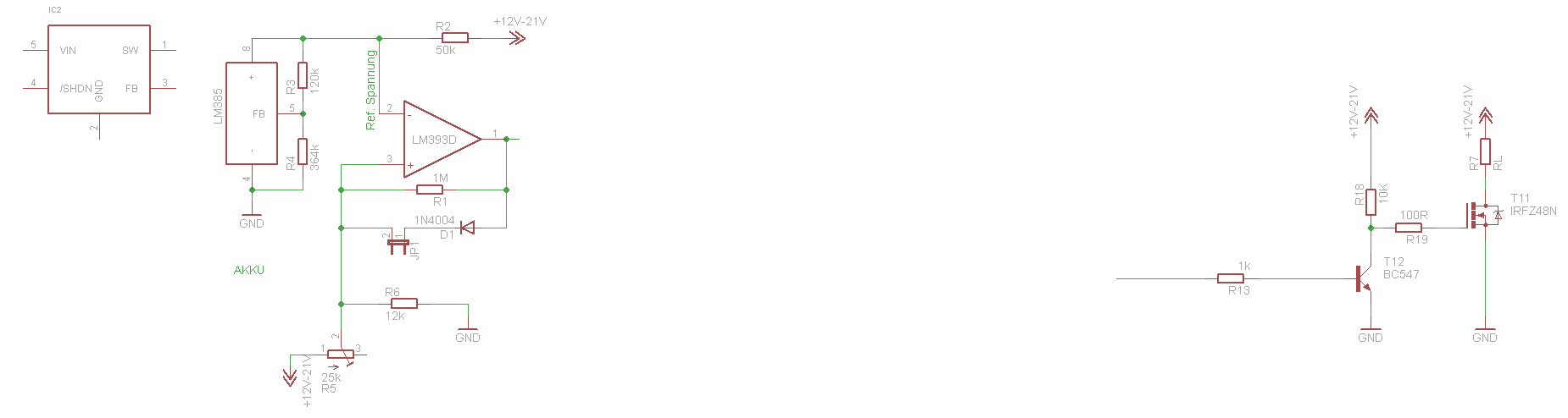

von Fabian (Gast)
Da is bei Eagle was schief gelaufen ^^

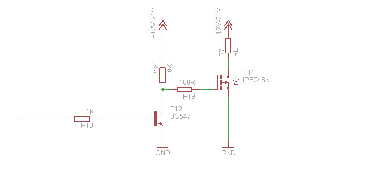

D1 ist verkehrt herum. Und dem LM393 fehlt immer noch ein Pullup am
Ausgang. Parallel zu R6 gehört ein kleiner Entstör-Kondensator. Und
überhaupt würde ich R5 und R6 tauschen. Oder wenigstens einen Widerstand
in Reihe zu R5 vorsehen, so daß man da nicht auf 0 drehen kann.
Den extra Transistor vor dem MOSFET könntest du auch sparen, indem du
die Eingänge des LM393 vertauschst. Da die Selbsthaltungsdiode dann aber
immer noch an den (+) Eingang zurück gehen muß, brauchst du einen
weiteren Widerstand zwischen U_ref und dem Komparator.
XL
