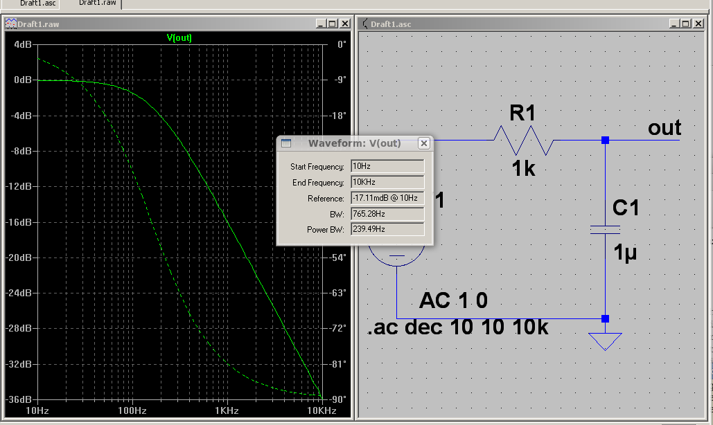

Ich würde zum Beispiel gerne mal wissen, was LTSpice als Bandbreiten bei
Bode-Plots berechnet. Der 3 dB-Punkt ist es nicht. LTSpice benutzt eine
Definition von Bandbreite, die der LTSpice-Autor vermutlich im Studium
gelernt oder in der Literatur gefunden hat. Ich habe das so nicht im
Studium gelernt und in der normalen SPICE-Literatur auch nichts
gefunden. Ich hätte da gerne eine Definition, Formel oder einen
Literaturhinweis. Aber Fehlanzeige.

Ich wiederhole nochmal meine Frage:
>> LTSpice benutzt eine Definition von Bandbreite, die der LTSpice-Autor
>> vermutlich im Studium gelernt oder in der Literatur gefunden hat. Ich
>> habe das so nicht im Studium gelernt und in der normalen
>> SPICE-Literatur auch nichts gefunden. Ich hätte da gerne eine
>> Definition, Formel oder einen Literaturhinweis.
> Wenn du keinen Bodeplot in LTspice hinbekommst, dann muss das an dir
> liegen. Ich habe schon hunderte von Bodeplots gemacht und die stimmen.
Möge Er mir Unwürdigem die Frage am angehängten Beispiel beantworten.
Wie kommt LTSpice auf 765 Hz statt 160 Hz?
Die Bandbreite, die LTspice berechnet, ist nicht der 3dB-Frequenzgang,
sondern wird wie folgt definiert:
Die "BW" ist die Bandbreite eines Rechteckbandpasses, dessen untere und
obere Grenzfrequenz innerhalb des betrachteten Frequenzintervalls
("Start Frequency" bis "End Frequency") liegt, und dessen Amplituden-
frequenzgang in diesem Intervall den gleichen Maximalwert und den
gleichen arithmetischen Mittelwert wie der in der Simulation ermittelte
Amplitudenfrequenzgang hat.
Bei der "Power BW" wird statt der arithmetischen die quadratische Mitte-
lung (RMS) angewandt. Der angezeigte Wert entspricht der äquivalenten
Rauschbandbreite.
Die "Reference" ist der Maximalwert des Amplitudenfrequenzgangs im
betrachteten Frequenzintervall.
Es ist zu beachten, dass das Ergebnis dieser Berechnungen immer von dem
eingestellten Frequenzintervall abhängen. Bei der Interpretation als
äquivalente Rauschbandbreite wird mit diesem Intervall die Bandbreite
des weißen Testrauschens festgelegt.
Das würde mich allerdings auch interessieren. Oder habe ich heute
Probleme?
Ich konnte meinen Beitrag erst nach Stunden posten wegen Server-Error
500, daher verdaue ich erstmal den mittlerweile dazwischenstehenden
Beitrag von Yalu.
Hm. Gibts für diese Bandbreitendefinition einen Grund? Das mit der
Rauschbandbreite macht ja Sinn, aber warum die Änderung der klassischen
Spannungsbandbreite?
> klassischen Spannungsbandbreite?
Die 3dB-Bandbreite ist zu speziell, um sie für beliebige Bode-Plots
ermitteln zu können:
- Bei Hochpässen ist die Bandbreite unendlich. Man könnte stattdessen
  die 3dB-Genzfrequenz ermitteln, aber das ist eben etwas anderes als
  die Bandbreite.
- Bei Integrierern und Differenzieren ist weder Bandbreite noch Grenz-
  frequenz definiert, dafür haben sie eine Zeitkonstante.
- Komplexere Schaltungen haben evtl. einen welligen Frequenzgang, der
  mehrere Maxima hat und die 3dB-Linie mehrfach schneidet.
- Die 3dB-Linie kann nur festgelegt werden, wenn das globale Maximum des
  Frequenzgangs bekannt ist. Beim Bandpass wäre dieses Problem noch er-
  schlagbar, wenn der Benutzer das Frequenzintervall für die Simulation
  so legt, dass es das Maximum (und die beiden 3dB-Punkte) enthält. Bei
  einem einfachen RC-Tiefpass liegt das Maximum aber bei 0Hz, was bei
  der AC-Analyse nie mitsimuliert wird.
Die äquivalente Rauschbandbreite hingegen kann für jeden beliebigen
Frequenzgang in jedem beliebigen Frequenzintervall bestimmt werden. Ob
dieser Wert nützlich ist oder nicht, muss jeder für sich entscheiden.

Yalu, wo hast du denn dieses Wissen her? Was mich wundert ist, daß es
mir noch nie auffiel und ich mir sicher bin, daß ich mir öfters die
Bandbreite berechnen ließ. Es ist mir nie was aufgefallen.
Vielen Dank für deine ausführliche Erklärung!
Welches Wissen? Bis gestern wusste ich noch gar nichts von dieser
Funktion. Dank dem Beitrag von Hannes konnte ich mein Defizit etwas
reduzieren. Trotzdem hat es immer noch einige Versuch-Irrtum-Zyklen
gebraucht, bis ich es geschafft habe, dieses Bandbreiten-Popup auch bei
mir auf den Bildschirm zu zaubern.
> Was mich wundert ist, daß es mir noch nie auffiel und ich mir sicher
> bin, daß ich mir öfters die Bandbreite berechnen ließ.
Die 3dB-Grenzfrequenzen von Verstärkern, Filtern u.ä. habe ich immer mit
dem Auge oder — wenn es genauer sein musste — mit dem zuschaltbaren
Cursor (ggf. unter Zuhilfenahme eines "2^-.5"-Traces als Hilfslinie)
bestimmt. Ich bin gar nicht auf die Idee gekommen, dass es da noch eine
andere Methode geben könnte :)

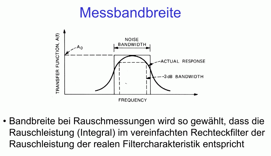

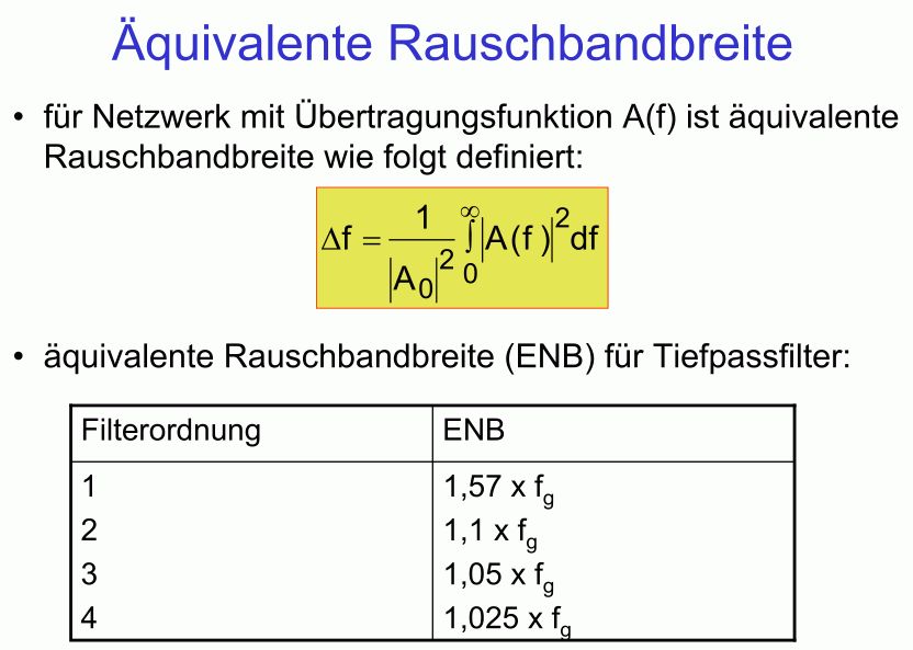

Habe mal zwei Diagramme angehangen. Nach denen sollte man sich richten.
Ich denke, das reicht dann für die meisten Belange der Praxis. Rechnet
man das dann nach, kommt man auch auf die Werte von LTspice.
Oder ein schlauerer schreibt nochmal was besseres hinzu.
