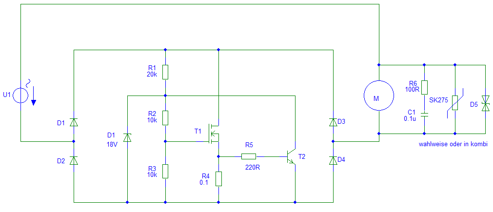

Hallo.
Ich will kleine Synchronmotoren (230V, ca. 15VA) mit einem
nicht-mechanischen Schaltelement, z.B. Triac, steuern. Meine Schaltung
hängt am Netz: Neutralleiter ist gleichzeitig Schaltungsmasse.
Jetzt habe ich gerade festgestellt, dass es keine geläufigen Triacs
gibt, die einen Haltestrom von nur wenigen mA haben. Der kleine Triac im
SOT23-Gehäuse BT1308W-600D von NXP braucht einen Haltestrom von max.
10mA bei Raumtemperatur. Bei einem Strom von ca. 65mA Spitze, sind mir
10mA Haltestrom ein wenig viel.
Kennt ihr einen für den Einsatzzweck passenden Triac oder eine
Alternative?
Bei dem geringen Strom könnte man ja schon über einen kleinen Transistor
plus Brückengleichrichter nachdenken. Wobei mir ein zusätzlicher
Gleichrichter nicht wirklich gefällt (Induktionsspannungen müssten ja
auch polungsrichtig durch Freilaufdioden geleitet werden). Außerdem
müsste man den Transistor dann galvanisch getrennt ansteuern.
Vielleicht irgendwie mit einem PNP und einem NPN-Transistor?
Polungsrichtige Ansteuersignale für die Basen vorrausgesetzt.
Gibt es vielleicht Spezialtransistoren für den Einsatz bei Wechselstrom?
Gruß, Third-Eye
von b35 (Gast)
hier mal ein Vorschlag. R3 als Poti: Phasenanschnitt (mit wenig EMV), R3
als Optokoppler: deine Lösung, mit Strombegrenzung. T1 IRF830 o. ä., T2
BC550C, D1..4 1N4007, D5 Transzorb...
von MaWin (Gast)
Achtung,
die Form der Strombegrenzung kann zu gigantischen Verlustleistungen
führen.
Besser Flip-Flop-mässigen Abschalten bei Überstrom oder Sicherung.
von b35 (Gast)
Ja, nur für Peak oder KZ, bis die Si kommt.
