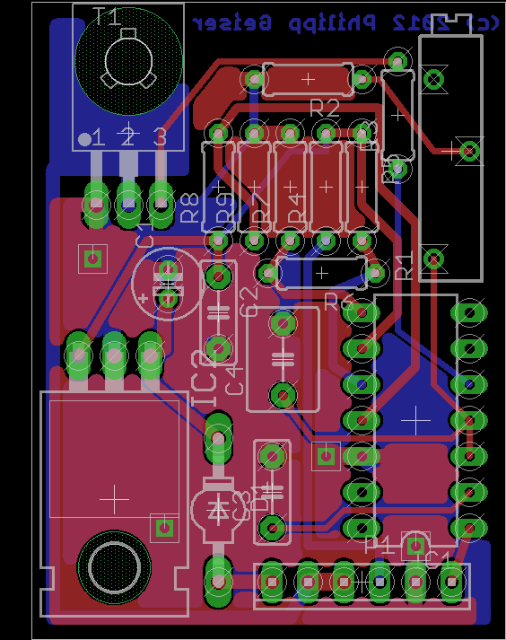

von Philipp G. (geiserp)

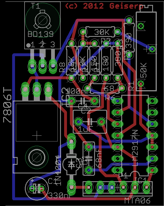

Hallo Leute
Ich lasse mir ein PCB ätzen.
Da dies mein erstes eagle Projekt ist, wäre ich froh wenn jemand kurz
ein Auge drauf werfen könnte, vor allem was das Layout betrifft.
Anregungen + Kritik erwünscht.
Gruss, Philipp
von Tim E. (Gast)
Leitungen müssen denke ich min 0,6 oder wenn es geht 0,8mm sein. Unter
C1 würde ich nicht drunter fahren ;)
LG
von Lars (Gast) (Gast)
Warum einige nicht in der Lage sind, ihre eigenen Sachen kritisch zu
beurteilen ist mir ein Rätsel.
Außerdem schüttel ich den Kopf über das ganze Layout. Bei den paar
Bauteilen und der großen Platine braucht man eigentlich keine
doppelseitige. Die paar Leiterzüge bekommt man kreuzungsfrei, ohne
Brücken auf eine Cu-Seite.
Streng mal deinen Ehrgeiz bisschen an !!
Hängt vom Fertiger ab.  Bei industriell gefertigten Platinen sind
150 µm mittlerweile so ziemlich Standard.  Braucht man allerdings
hier gewiss auch nicht.

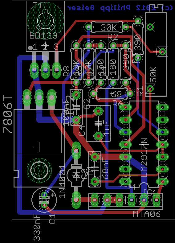

So, ich habe das Layout mal gründlich überarbeitet. Ist fast um die
Hälfte kleiner geworden :) Besser?
von Chris (Gast)
Wenn man sich nur einmal die Leiterbahnführung anschaut ist das ganze
sehr hässlich. Man kann doch auch ein bisschen was für das Auge machen
und die Leiterbahnen etwas schöner legen und nicht mir allen möglichen
Winkel drin.
Naja, die "schrägen" Winkel sind sicher Geschmackssache.  Wenn man
sich alte HP-Technik anschaut, dann gibt's da auch kreuz und quer
"geschwungene" Leiterbahnen, die heute niemand mehr so legen würde.
Vermutlich hat sich unser Geschmack einfach nur ob der vielfachen
Benutzung der EDA-Tools geändert, die einem das Verlegen in 45- und
90-Grad-Winkeln leicht machen.  Früher[tm], als wir die Platinen
noch mehr oder minder mit der Hand gezeichnet haben, liefen die
Leiterzüge auch einfach da entlang, wo gerade Platz war.
Mir scheint's zumindest besser als der erste Entwurf.
Also, den LM2917, den ich kenne, der hat nur 8 Beine...  :-o
http://www.national.com/mpf/LM/LM2917.html#Overview

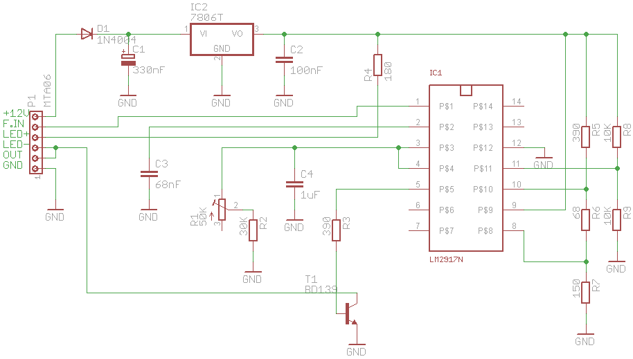

Der C2, der im Schaltplan so schön an den Spannungsregler hingezeichnet
ist, sollte auch und besonders im Layout seinen Platz dicht am
Spannungsregler finden und ziemlich direkte Verbindungen (<5mm) zu dem
haben.
Ich würde da auch ein paar Leiterbahnen dicker machen (z.B. die, wo mehr
Strom drüber geht)...
Dann kennst Du die DIL-16 Version nicht:
http://www.ti.com/lit/ds/symlink/lm2907-n.pdf
Ich brauche die, wegen dem Spannungsteiler. Die DIL-8 Version hat den
einen Eingang direkt auf Masse zusammengeschaltet.
Zurück zum Layout: Werde mir eure Tipps mal zu Gemüte führen. Ich dachte
halt, man soll spitze Winkel möglichst vermeiden, daher habe ich fast
nur 45° verwendet.
Gruss, Philipp

Markus Huber schrieb:
> Ich dachte bei der Elektronik geht es darum, Signalwege möglichst kurz
> zu halten?
Ist bei den Frequenzen hier wurscht.  Aber eine kurze (und breite,
wie Lothar schon schrieb) Masseführung sowie eine impedanzarme
Anbindung von Abblockkondensatoren an ICs und Spannungsregler ist
wesentlich.

von Sven123 (Gast)
Ich habe das zwar bei meinem ersten Layout auch irgnoriert, aber ein
guter Trick für "schönere" Leiterplatten ist ein flächiges GND-Polygon
auf einer Platinenseite. Apropos, entweder bin ich blind oder beim
zweiten Layout ist der 7806 sehr seltsam mit Masse verbunden.
Die Bauteilanordnung im zweiten Layout ist optisch schon ganz passabel.
Das sieht "ordentlich" aus.
Nochn Tipp: Blende ruhig mal die Layer "45 Holes" und "27 tValues" aus.
Die stören beim Layouten nur.
Grundsätzlich solltest du ZUERST großräumig die Bauteile anordnen, so
dass sich kaum noch Airwires kreuzen. Diese werden dabei meistens auch
sehr kurz, was ja erstrebenswert ist. Und erst DANN beginnen Leitungen
zu verlegen und alles platzsparend zusammenzuschieben.

Adler schrieb:
> Ich
> mag nicht hingerotzte Leiterbahnen ansehen.
Wie ich schon schrieb, für computerlos entworfene Platinen war es
völlig normal, dass man die Leiterbahnen nicht so legt, wie wir
das heute gewöhnt sind.  "hingerotzt" ist einfach überheblich
abwertend, zumal Markus ja ausdrücklich schreibt, dass sein Fokus
eine kurze Leiterzugführung war (was ihm allerdings — siehe Masse
und C2 — nicht immer gelungen ist).
So, neues Update. Was meint ihr?
Die Masse für C1 fährt immer noch mit der Kirche ums Dorf.  Wenn du
den um 90° drehst, kannst du dessen Masse doch geradewegs (auf der
blauen Seite) von der Masse des 7806 nach unten ziehen (gut, an
der Schraube vorbei).
Außerdem liegt C1 "seitab" statt "im Pfad".  Soll meinen:
Vin ---D1-*------IC2--- ...
         C1
         GND
Besser wäre:
Vin ---D1----\ /----IC2--- ...
              V
             C1
             GND
Ich hoffe, du siehst, wie ich das meine.  (C2 auf der Ausgangsseite
des Reglers liegt da besser.)
Ist bei einem Al-Elko sicher nicht so drastisch, der hat genügend
Innenwiderstand (ESR), aber man sollte es sich angewöhnen.
Ansonsten, wie ich schon oben schrieb: wenn du das industriell
fertigen lassen willst, dann kannst du abschließend über beide
Seiten eine Füllfläche für GND legen und noch hie und da ein paar
Vias zwischen Ober- und Unterseite.  Eine möglichst flächige Masse
hat immer eine niedrige Impedanz.  Nur unter dem BD139 sollte
natürlich keine Massefläche sein, sondern eine Fläche auf seinem
Kollektorpotenzial.
Jörg:
C1 liegt jetzt besser.
Zu den Masseflächen, oehm, so?
von Frank (Gast)
Sorry, aber guck dir doch mal wenigstens ein paar andere Platinen an,
dann weißt du auch, was mit dem "für's Auge routen" gemeint ist. Bei dem
Platz, den du hast, würde ich entweder alles weiter verkleinern, oder
ordentlich routen. Was ist das überhaupt? Die Platinen willst du dir
echt fertigen lassen? Doch nicht bei einem richtigen Fertiger, oder?
Mach eine Lage und lerne das Ätzen gleich mit.
Ja.  Könnte man C2 vielleicht noch ganz nach links setzen?
Etwas mehr flächig wäre nicht schlecht.  Kannst du die rote Fläche
links so groß machen, dass sie am 7806 nicht mehr unterbrochen wird?
Lass ihn doch endlich in Ruhe.  Markus muss es schön finden (oder
zweckmäßig oder was auch immer), nicht du.  Ansonsten verdonnern wir
dich dazu, morgen ein Foto von deiner ersten Platine hier abzugeben.

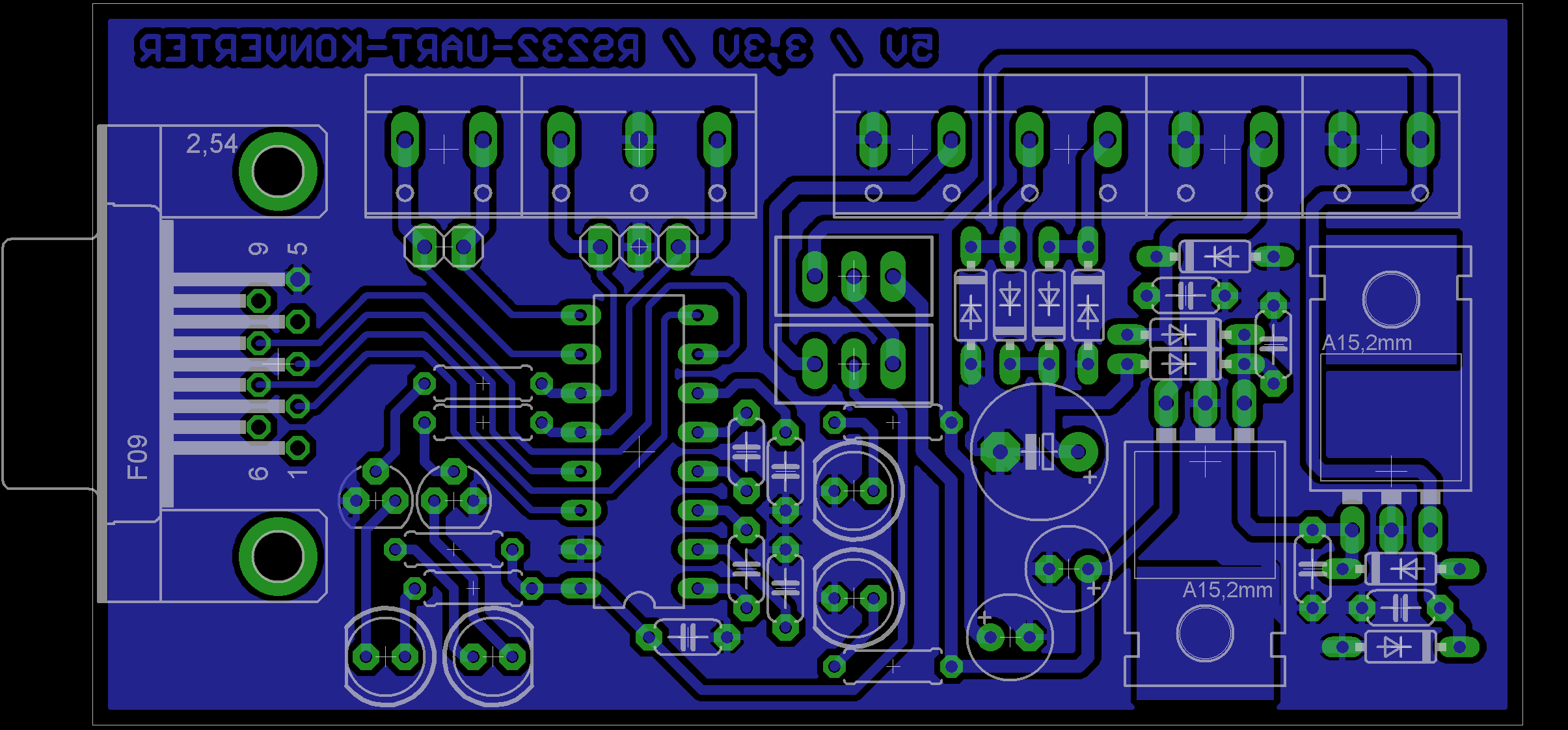

Jaja....OK. Also hier ist mein erstes selber geätztes Layout - jetzt
nehmt mich auseinander! Aber: die Platine verwende ich heute immernoch
mal wieder. Da war ich anfangs auch stolz drauf! Heute sähe sie
wahrscheinlich anders aus...aber: hauptsache funktioniert ;-) Es ist ein
RS232-UART-Umsetzer für 3,3V und 5V, der auch gleich die Spannung für
die Schaltung bereitstellen kann.
Gruß, Frank

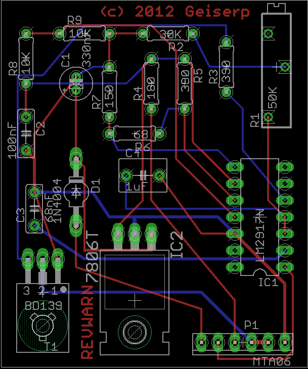

Ich habe die Platine nochmal überarbeitet. Ist nun eine ganze Ecke
kleiner geworden. Ich habe noch keine Masseflächen gezeichnet damit man
die Bahnen besser sieht. Kommentare erwünscht.
Danke.
von Helmut L. (helmi1)
Na wird doch langsam was.
Die Bahn die zwischen Pin 11,12 geht kannst du auch komplett ueber das
Pad von Pin 12 fuehren so hast du eine enge Stelle weiniger.
Der Winkeladvokat von Pin 12 nach Widerstand R2 und C2 sieht unschoen
aus.
von Michael S. (technicans)
Brr, solche Y-Leiterführungen müssen ja wohl nicht sein?
Hoffentlich passt das IC nachher wirklich zwischen C2/R2.
Manchmal stimmen da die Abmessungen nicht vom Aufruck weil
man törichterweise Footprints aus der Bibliothek nahm ohne
das mal zu prüfen.
von Volkmar D. (volkmar)
Ich würde R2 an die Stelle von C3 setzen, das IC nach oben schieben (an
die Stelle von R2) und C3 an den freigewordenen Platz zwischen IC1 und
C2 schieben. Damit sitzt der C3 dichter am zugehörigen Pin von IC1.
An den Anschlüssen von C1 geht die blaue Leiterbahn recht dicht vorbei,
ist der Abstand groß genug?
Bei T1 hast Du Leiterbahnen in der Sperrfläche.
