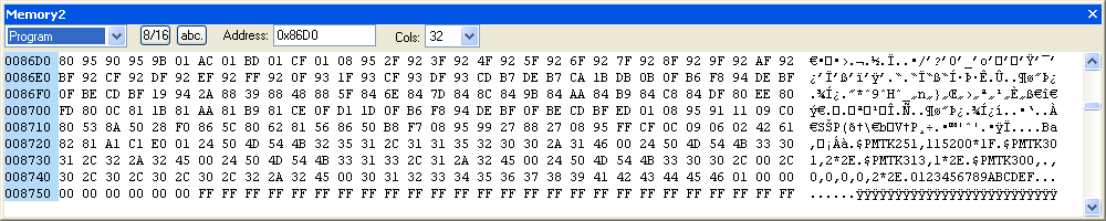

ich habe mit srec_cat das hex nach bin convertiert und konnte am Ende
ebend jene Strings entdecken, die in den Funktionsaufrufen direkt
plaziert werden.
Ich habe versucht diese Pünktchen bzw. den "zwischen Stuhl und
Schreibtisch" -Faktor zu eliminieren, indem ich wie beschrieben
vorgegangen bin. Ich habe auch jeweils neue Projekte erstellt (ohne
spezielle Optionen).
__do_copy_data hat aber von einem anderen Speicherbereich gelesen.
LG der Adib.

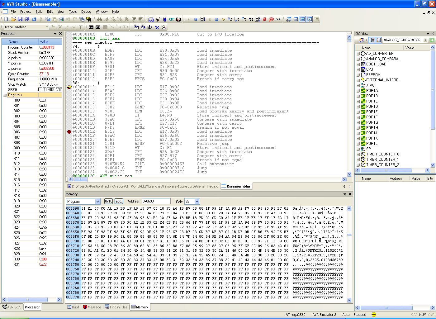

Gast #2539044
Ich glaube ich habe dir doch einen Denkfehler:
- AVRStudio zeigt mir die Word Addresse x8733
- das liegt dann auf einer Byte Addresse bei x10e3a
Dann hätte aber die Copy Funktion doch einen ELPM Befehl nehmen müssen?
(Screenshot)
So sehe ich nur die 16Bit LPM.
Also doch ein Fehler im Compiler?
Adib.
