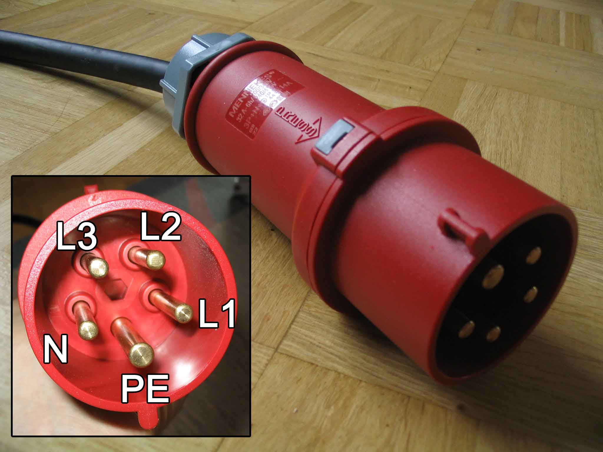

Hallo, ich habe mal eine etwas außergewöhnliche Frage, ich habe mir einen 15 kW elektr. Bauheizer gekauft, dieser hat aber statt eines Steckers eine 32A Starkstromkupplung, meint ihr das die Dinger in China gleich belegt sind. Bekomme das Gerät erst morgen früh geliefert und wollte das Kabel schonmal konfigurieren damit das ganze morgen früh gleich los heizen kann. Ich hätte jetzt einfach an meinem Starkstromkabel einfach die Kupplung gegen einen Stecker getauscht und die Belegung gleich gelassen. oder meint ihr L1 und N vertauschen. Wenn alle Stricke reisen muss ich das Gerät halt erst öffnen und nachsehen.
Eigentlich sollte die Belegung gleich sein. Aber um Gottes willen, geh nicht hin, und drehe an der CEE-Steckdose die L und N Drähte! Denn, wenn du mal ein anderes Gerät hast, oder ein Handwerker steckt mal bei dir ein, dann geht das "andere" Gerät ruckzuck in die Binsen.. Also besser ist, dass China Gerät auf den deutschen Standard zu versetzen...
es geht ja darum das ich ein Kabel mit Stecker auf Stecker benötige, mit diesem Kabel kann man in .de eh nichts anfangen oder gibts hier die Eigenart Stecker auf Stecker auch.
Thomas O. schrieb: > Ich hätte jetzt einfach an meinem Starkstromkabel einfach die Kupplung > gegen einen Stecker getauscht und die Belegung gleich gelassen. Du willst also ein Kabel mit einem Stecker an jeder Seite bauen? Spinnst Du! Das ist lebensgefährlich! Ich glaub kaum, dass der Heizer eine Kupplung hat, das ist ziemlich sicher ein fest montierter Stecker, so dass man mit einer normalen CEE-Verlängerung da rangehen kann.

ich hatte extra nachgefragt ob das Gerät einen männlichen oder weiblichen Anschluß hat und die schrieben mir weiblich. Ich warte mal ab wenn ich Glück habe und es ist männlich brauche ich nichts umbauen.
Das wäre ja grausam. So blöd sind doch nichtmal die Chinesen. Aber selbst wenn, solltest du umbedingt am Gerät die Kupplung gegen einen Stecker tauschen.
so das Teil ist da und hat zum Glück einen festen Stecker so das ich ein normales 32A Verlängerungskabel anschließen kann, Importeur hat anscheinend keine Ahnung und schrieb trotz meiner beiden übermittelten Bildern, einfach Kupplung.
